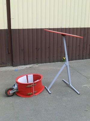

Сгнили "рельсы", нету. Сделаю новые, из профильной трубы 25х40х2, распустив её вдоль по широкой стороне. Ложементы частично сохранились, но для "Кобры" может подойти только фюзеляжный.

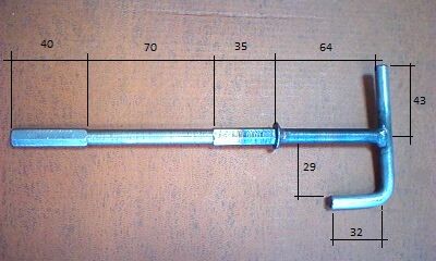

Хитрый Т-образный ключ, которым разводятся конусы крепления правой и левой консоли крыла, он же является и контрящим.
Шестгранник на 9,1 мм, цилиндрическая часть Ф8,2 мм.

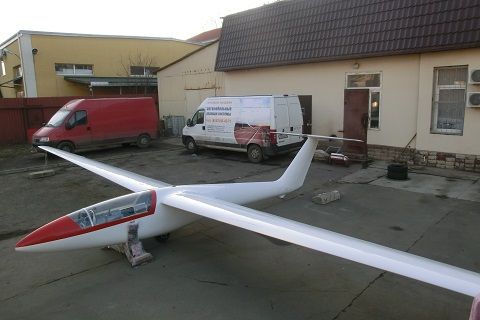

Продолжим. Кое- что сделал за это время, устранены мелкие недочеты, нет только верхнего лючка, ну на крайняк можно и скотчем заклеить.
    25,5 КБ · Просмотры: 259

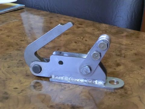

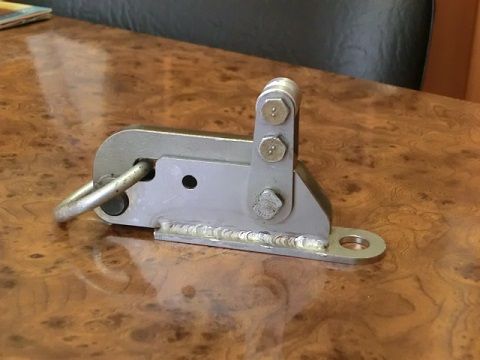

Буксировочный замок..., теперь надо собрать самолёт-буксировщик.

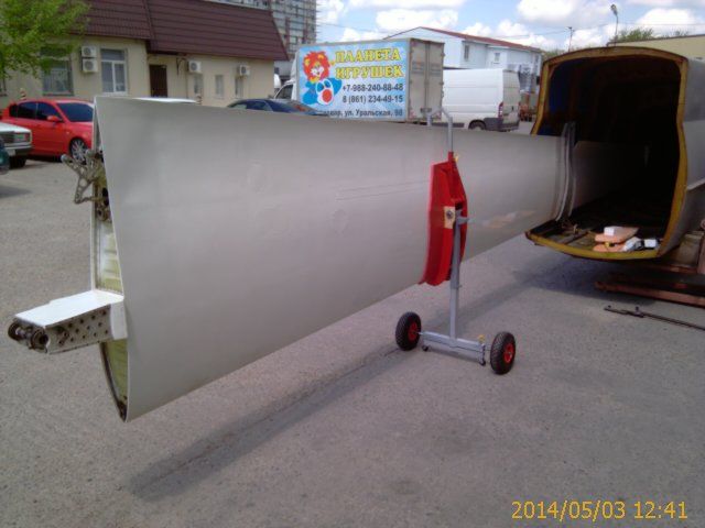

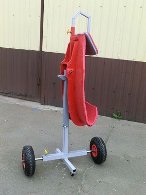

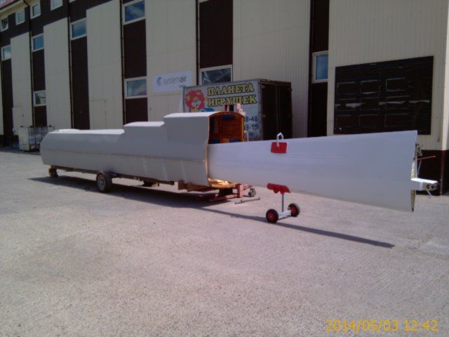

Даже не мог представить себе, насколько удобна эта штука на колесиках (не знаю даже, как назвать). Не зря потратил столько времени на неё . В процессе изготовления она оказалась не такой простой как кажется на первый взгляд.
Крыло "Кобры" весит около 80 кг, и ручные операции с ним были  достаточно трудоёмки.
Сейчас совсем другое дело- в удовольствие.

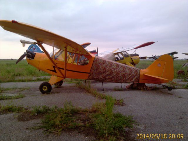

Ну вот и самолет- буксировщик, который можно к вышеуказанному замку припедюрить.
Двигатель 100 л.с., винт моноблок фиксированного шага, как думаете, какие параметры можно ожидать при взлете аэропоезда с грунта?

Значит 100-сильный Пайпер не пойдет. Самолет, который на фотке виден за Пайпером- это не Вильга- это муляж.
"Кобре", нужен интенсивный  и резвый старт "с места".  При "вялом" начале разбега, большая вероятность "уронить на кыло" (низкое расположение, малая эффект. элеронов).
Взлетал на Янтаре за Пайпером со 165-сильным Субару - сносно, но начальный разгон вяловат. Потом - нормально. Но этот конкретный экземпляр заметно тяжелей оригинала. Если ваш имеет пустой вес до 400 кг - вполне может быть достаточно и 100 сил. Пробовать лучше на Бланике с одним пилотом. Если получится нормально и скорость буксировки 120 км/ч будет не только на взлетном - пойдет. Планера в Европе успешно таскают аппаратами с Rotax-912ULS 100 л.с., так что в вашем случае  вопрос в том, сколько тяги на планер останется 🙂.
А зачем стартовать в штиль?  Вес этого Пайпера 370 кг. Vas-T полетай на Пипере тогда будет понятно потянет он твой пепелац или нет, а вообще побольше бы таких энтузиастов в мелкой авиации как Василий! 😉
