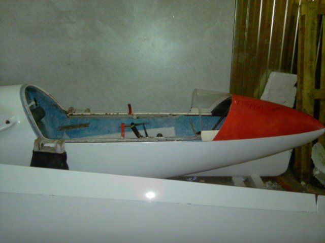

Не подошел... Конкретно, не совпали боковые обводы кабины и фонаря до (14-ти мм), передняя кромка, где самый нос, задрана, так что получалась щель миллиметров в 10, в замки не вставал, т.к. не в размере и "винтом". А вот внешне, когда лежит отдельно, не скажешь, не видно. В конце убила форточка... она была в приоткрытом положении... наверное, много лет, и под действием пружин изогнулась, получив обратную кривизну.
Но тем не менее, теперь есть что рассказать о конструкции фонаря "Кобры". Итак, стали понятны размеры самого стекла,  насколько и где оно выгнуто. Использовано оргстекло толщиной, как уже говорилось, 3 (три) мм. по периметру его, кроме обвода передней кромки, с внутренней стороны приклеена полоса из обычной натуральной кожи, шириной около 25-ти мм, толщиной 2мм. Само стекло к каркасу крепится винтами впотай М3. Каркас из стальной окрашенной трубки, которая сама по себе достаточно хлипкая. Пространство между трубкой каркаса и стеклом заполнено компаундом, что-то вроде полиэфирной шпаклёвки. Шляпки винтов с внешней стороны зашпаклёваны и закрашены. По периметру фонарь снизу по трубке каркаса оклеен полоской материала с  длинным ворсом, чтобы обеспечить уплотнение при закрытии.

Итак, ремонт. Расковыриваем шляпки винтов по периметру стекла, решено было снять только большую, заднюю часть. Выкручиваем винты, снимаем дюралевые полоски, закрывающие поперечную трещину, аккуратно отделяем стекло от каркаса. Обламываем, очищаем трубку каркаса от компаунда. Подготавливаем и красим её.
Устанавливаем в кабину планера, перегибаем каркас по обводам кабины, добиваемся, чтоб замки совпадали без напряжений.
Сверху аккуратно одеваем стекло, крупной шкуркой на бруске подгоняем зазоры. Так же кое-где использовалась фреза от гравёра, зажатая в шуруповёрт на 2-й скорости (у гравёра слишком большие обороты!).
В трубке каркаса резьба м3 под винты, а т.к. стекло уже стало по другому, необходимо подогнать в нём отверстия. Зенковать лучше зенкером (был использован "по дереву"), зажав в шуруповерт. Где резьба уже слабая, или сбита, нарезается м4.

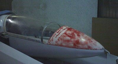

Крепится стекло к рамке каркаса фонаря просто и гениально.
После подгонки отверстий закрепляем стекло винтами, но не притягиваем к рамке, а устанавливаем каждую точку так, чтобы четко совпадали обводы кабины и стекла. Где надо поджать, а где приотпустить, в некоторых местах даже установив между стеклом и трубкой щепочки.
Затем разводим автомобильную полиэфирную шпаклевку со стекловолокном и, просовывая руку в боковую форточку, шпателем аккуратно заполняем зазор между трубкой и стеклом.

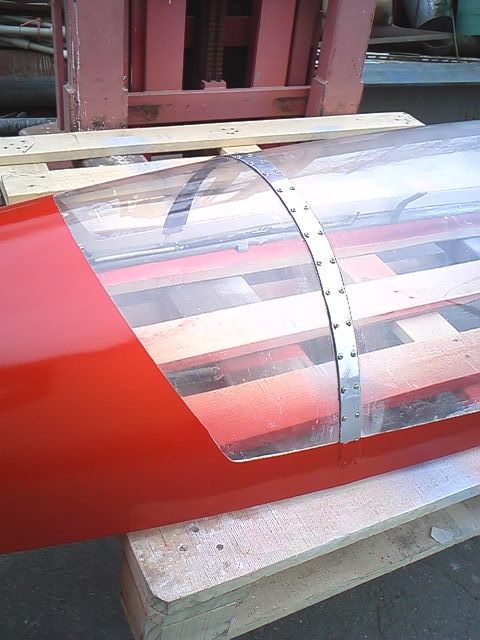

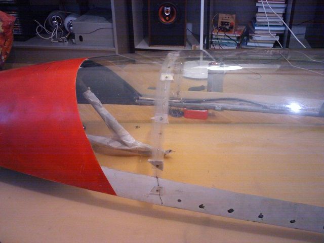

Для того, чтобы трещина в стекле сошлась встык равномерно,  временно стягиваем её винтами через прокладки, и проклеиваем клеем для твёрдых пластиков. После высыхания клея и шпаклёвки фонарь можно снять с планера.
Заполняем шпаклёвкой шов по периметру с нижней стороны, вырезаем из дюраля толщиной 0,5 мм полоску, которая накроет трещину и соединит переднее и заднее стекло. Причем эта накладка должна стоять симметрично продольной вертикальной плоскости (чтобы визуальная проекция на горизонт была симметричной). Сверлим отверстия, накладку через тонкую резину закрепляем винтами. Трещина, кстати, не ровная, и не точно поперечная.
    39,5 КБ · Просмотры: 200
    11,8 КБ · Просмотры: 248

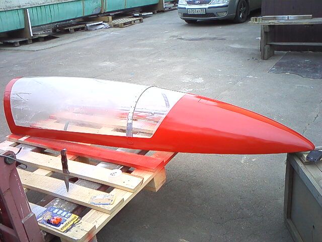

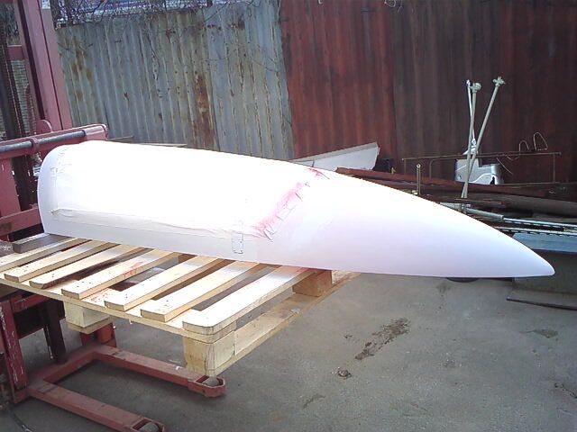

Дальше просто- шпаклюем, зачищаем,грунтуем, красим.
    50,3 КБ · Просмотры: 223
    60,6 КБ · Просмотры: 217
    53 КБ · Просмотры: 206

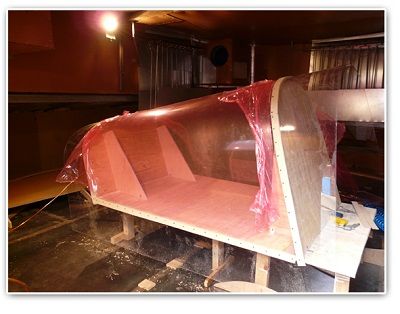

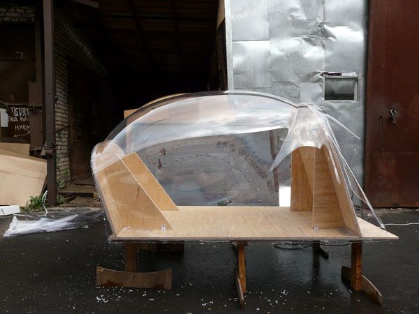

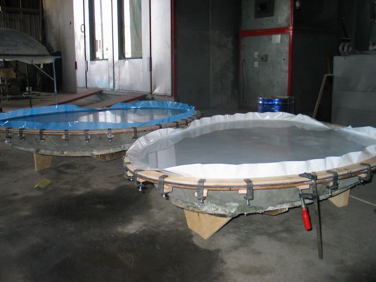

Степа, вот посмотри на фото.формовка вертолетных стекол. Может подскажет тебе идею.
    51 КБ · Просмотры: 226

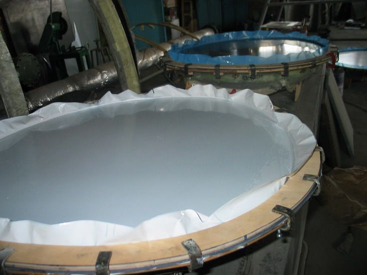

Где-то здесь на форуме уже было про фонари и я сохранил ссылку. Здесь товарищ тоже сначала с матрицами парился, а потом понял, что они не нужны и получает прекрасный результат:
http://www.adventuresofgreg.com/HPVlog/03-25-06.html
Спасибо парни, но эта технология актуальна, если периметр основания стекла не имеет участков с большой кривизной.
Для моего случая вот этот вариант более подходящий.
К сожалению, потерял ссылку, откуда были скачены эти фото, но ребятам большая благодарность.

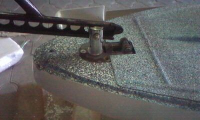

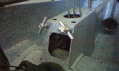

Замок фонаря получился вот такой... сложнее всего было рассчитать расстояние в стойке до оси ролика. Сама стойка из дюраля, ролик стальной.
    18,8 КБ · Просмотры: 202
Рукоятки замка отцепки, аварийного сброса и открытия фонаря получились вот такими.
Тросовую проводку пришлось выдумывать по- своему, т.к. неизвестно, как она там штатно должна проходить. Кстати, для проверки попробовал законтрить на замке аварийный сброс двойной контровкой 0,5, сидя в кабине, дернул ручку- порвалась без проблем.

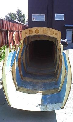

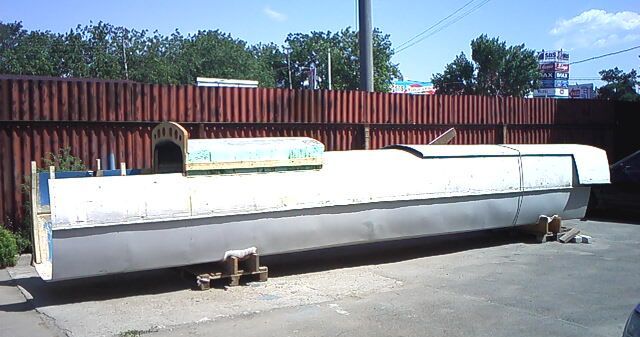

А это будет пенал, в который поселим "Кобру". Крыша в задней части уступами потому что корневая хорда крыла 1,3 м. Позже приделаем шасси, чтобы по аэродрому катать можно было.
На возможность регистрации в ГАИ этого прицепа и не надеюсь, хотя тридцать пять лет назад он колесил по всему Советскому Союзу, будучи на 3 метра длиннее.
