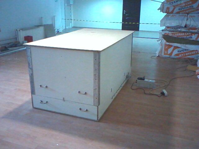

Чтобы выдуть стекло фонаря, была сделана печка, размер 1800х1000х700, короб из ДСП, из 3-х частей: нижний короб, где стоят электротены, вентиляторы и лампа освещения, средний, в котором крепится шаблон со стеклом, и крышка. Всё обшито внутри двумя слоями потолочных плиток типа "Армстронг" и алюминиевой фольгой (применяется для саун). В средней части сделано прямоугольное окошко со стеклом, для наблюдения за процессом, так же может закрываться теплоизолированной крышкой. Тены- 4 штуки, могут включаться 2+1+1. Контроль температуры-термопара с цифровым китайским тестером.
    34 КБ · Просмотры: 247
Испытания показали, что воздух внутри за 1 час может нагреться до 180-ти градусов.

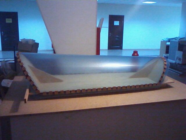

Далее шаблон. Фанера 12 мм, горизонтальная часть выпилена по обводам кабины, снизу усилена двумя брусками 20х40. остальное видно на фото.
Заготовка- экструзионное оргстекло толщиной 2 мм, загнутое на холодную на шаблон и закреплённое по периметру на герметик при помощи шурупов с подкладками. В одну из стенок шаблона вкручен штуцер для подачи воздуха во внутреннюю полость. Шаблон закрепляется на стенках средней секции ящика стеклом вниз.
    32,2 КБ · Просмотры: 196
Теперь сам процесс. Всё устанавливаем на места, подключаем компрессор через клапан для накачки автомобильных шин (только манометр на клапане надо заменить на другой, до 1 бар). Для контроля величины выдувания под шаблоном с заготовкой, вдоль, между внутренними стенками ящика натянута х/б нитка с пружинкой. Нагреваем печку. За 40 мин. температура достигла 110-115 град. Стекло поплыло. Подаём воздух. Не много, 0,1 бар. Натянулось... Ещё... ещё...
Потеря герметичности!  НЕ ПОЛУЧИЛОСЬ !!!
Отрицательный результат- тоже результат. Выводы:
1. Периметр шаблона должен быть толще.
2. Передняя и задняя стенки должны быть перпендикулярны стеклу, а передний и задний обводы формировать внешними арочными накладками под заданным углом.
3. Накладки сверху стекла под шурупами должны быть сплошными и достаточно жесткими.
4. Защитную пленку со стекла надо снимать.
5. Необходимо использовать литьевое оргстекло, т.к. у этого очень большой коэффициент термоусадки.
6. Внутри шаблона около воздушного штуцера необходимо сделать отражатель, чтобы входящий холодный воздух перемешивался, не стекал сразу вниз на стекло.
И вообще, СТЕКЛО ФОНАРЯ ПЛАНЕРА "КОБРА-15" ДОЛЖНО БЫТЬ 3(!) мм.
