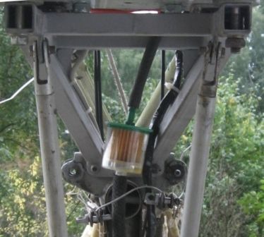

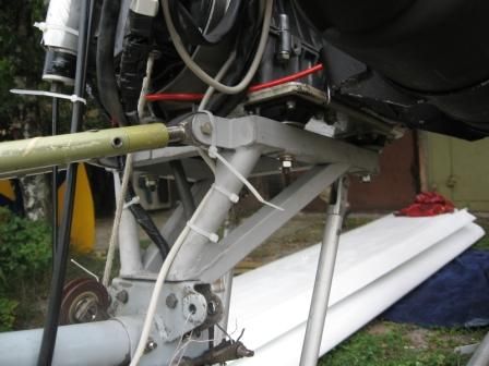

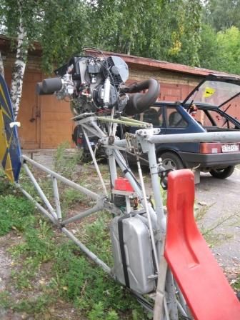

и сама моторама. кстати гляньте,мож чего напортачил. на гайки не смотрите,уже заменены на нормальные авиационческие
    25,4 КБ · Просмотры: 252
А в районе узла крепления заднего лонжерона вся "пирамида" моторамы просто на нем лежит ? Без заварок каких-нибудь ? Или два болта (видно головки) ее притягивают ?
там уголок. болты вторую полку притягивают к узлу крепления лонжерона

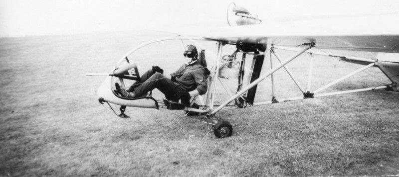

Строю Коршун, но хочу вместо деревянной хвостовой балки изготовить балку из труб наподобее балки ЛАК-16.
Хочу узнать материал и сечения труб балки. Там вроде бы некоторые трубы из стали?
Материал, толщину накладок и косынок?
   Стальной контур применяетя только в передней части планера(контур безопаснасти-проверено),крепления крыла и рессоры с подкосом.
   Остальная ферма состоит из трубы д16т сечением 40х1мм.

Он взлетел !!
после ремонта самолетик сделал свои первые три круга !
Андрей Антоненко совершивший сее действо очень положительно отозвался о летных данных и модификации стабилизатора.
Снова летать !!
Ребята самолётик классный но у него есть косяк из за лунообразного профиля если на крыле образуется роса ты на нём не взлетиш я это испытал на себе
Это ещё что, BUR писал что в дождь он начал стремительно садиться :🙂  так что только в ясную погоду летать, и лучше сделать надпись на щитке приборов
Начало 90-х. Сибирь. Летали сначала с мотопомпой, или с Вихрем, затем поставили "Буран". Насчет дождя и инея-подтверждаю. А в общем в управлении в хорошую погоду аппарат был давольно приятен. Помню, даже гонялся на нем над шоссе  за КаМАЗОМ -заходя ему в хвост. 🙂
