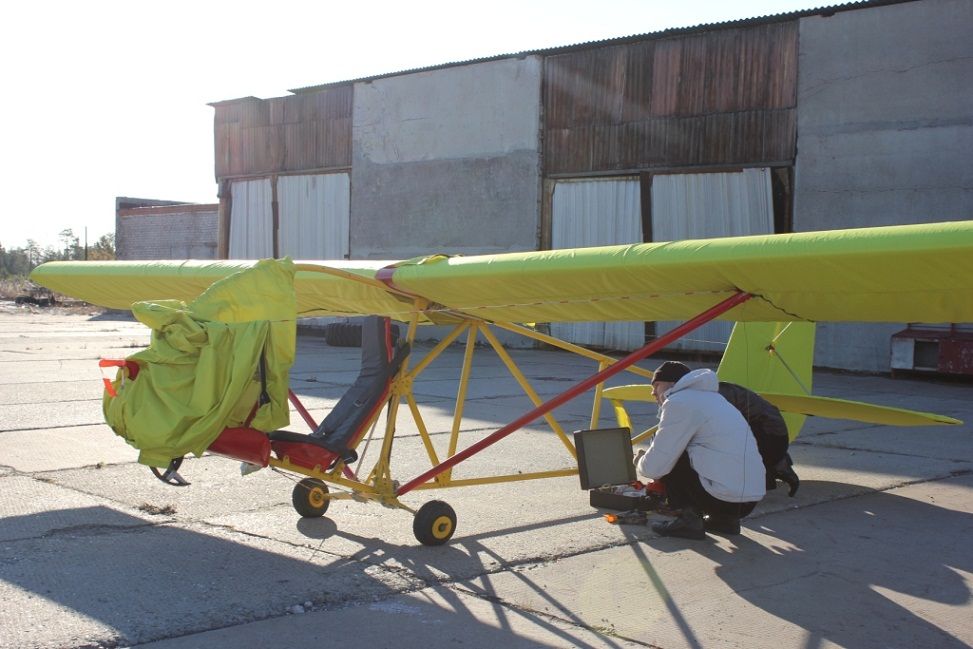

Собрали.

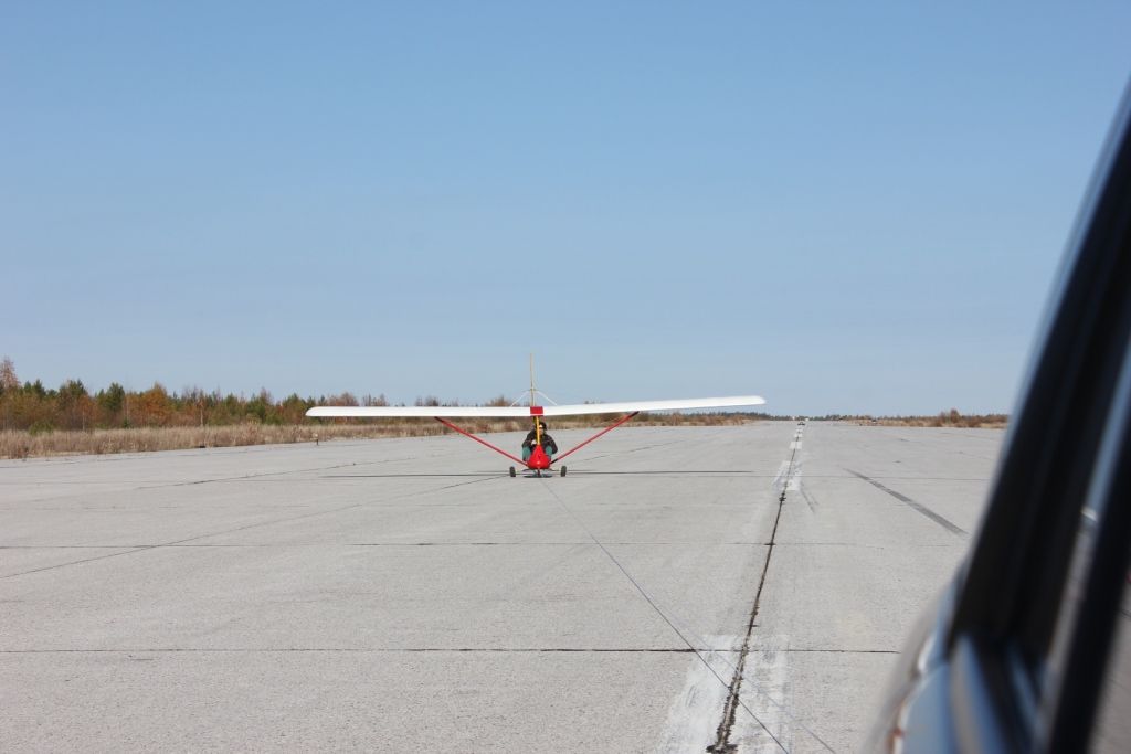

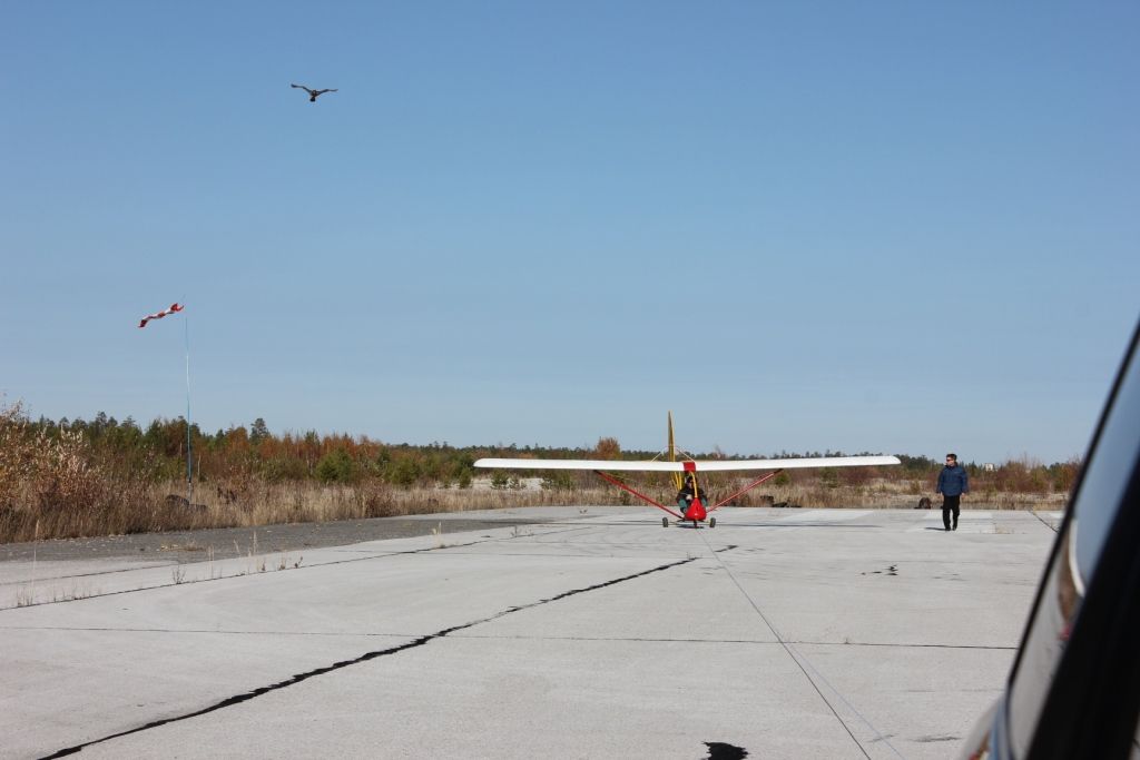

Побегали по полосе. Ветер боковой - торопиться поднимать не стали.

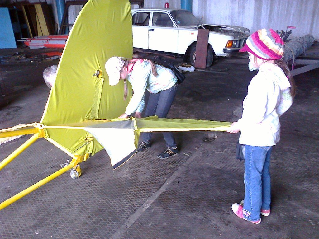

Можно сказать провели первые занятия с детьми 🙂

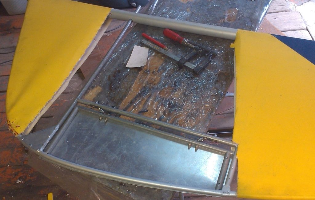

больше от скуки чем  от необходимости стал врезать триммер руля высоты.. прощадь нагло спер с АН-2 пересчитав пропорции. Может и неправильно,но как по другому не знаю..
осталось придумать исполнительный механизм..
Кстати, а можно поставить тросик в одну сторону а в другую пружину? Смущает пружина..
