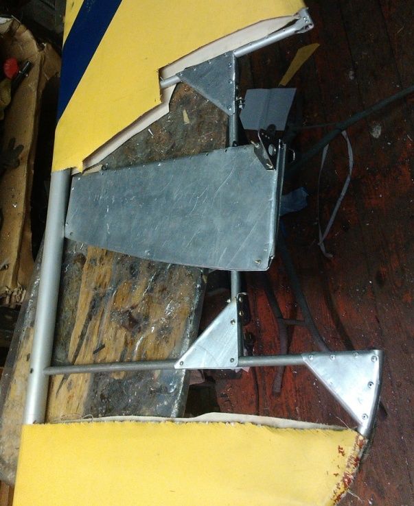

Триммер -то нужен.мотор высоко висит над крылом. И ручку приходится все время тянуть. и изменение оборотов сильно влияет на усилия на ней. После часа полета сильно напрягает это.
продолжаем измываться. Но идея с осью торсионом хороша... чувствую снова переделывать

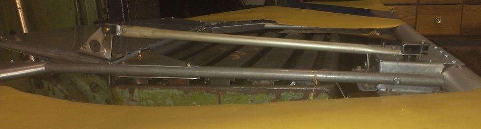

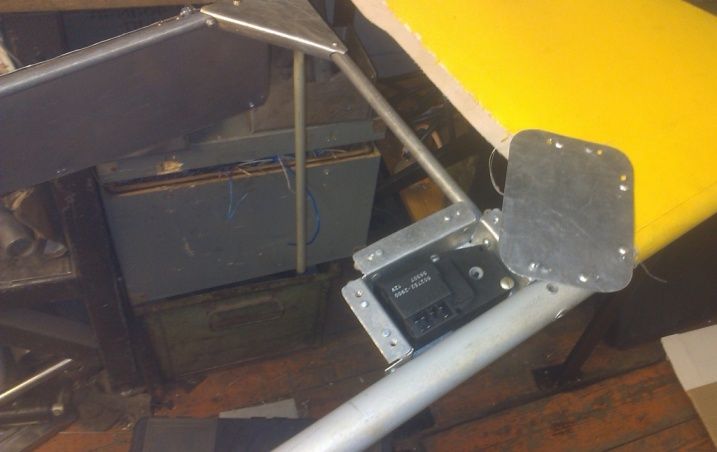

двигается помаленьку... нашел моторчик от привода заслонок печки.. лансер кажется...
    30 КБ · Просмотры: 202

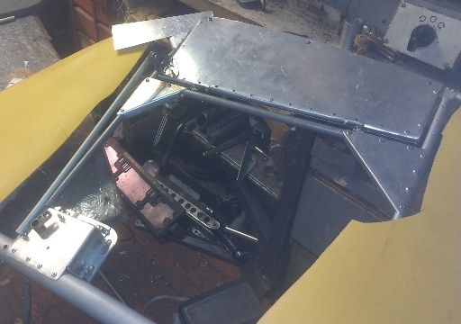

тяга готова. долго морочился с ограничением угла поворота качалки. но победил

Что будет в качестве индикации положения ?
А какая в нем необходимость? Я думаю, что главный индикатор - усилие на ручке, тянущее либо давящее. А вот в нейтральном положении можно установить на триммер какой-нибудь простенький геркон со светодиодом на панели, будет и дешево и сердито
Ну да,главное это усилие снять,задолбало в край тянуть ручку на себя. Индикацию никакую ставить не буду,огород большой ,да и не особо надо. потом по углам отклонения триммера может стабилизатора переднюю кромку вниз перенесу,если углы большие будут.
12 градусов вниз и
12 вверх хватит?

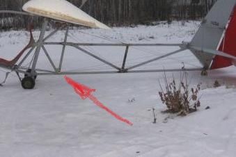

Всвязи с кражей прицепа сделанного специально для перевозки самолета  хочу переделать хвост,сделав его разьемным. умом понимаю что от этого жесткость конструкции не сильно пострадает ибо самолет весь расчаленный,но может у Гуру есть другие мнения..
    12,3 КБ · Просмотры: 240
верхняя точка отстыковывается легко. а вот нижняя труба вклепана . хочу туда сделать разьем ухо-вилка. ухо с подкоса подходящее есть,вилку выточить не проблема
Сергей,ну а если это место сделать так как соединяется консоли делталёта,труба в трубу.
я думал об этом. сборка будет уж очень геморройная. такую длинномерную конструкцию заставить войти в трубу надо втроем ловить 🙂
