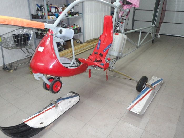

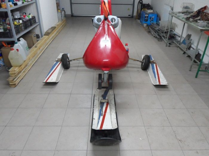

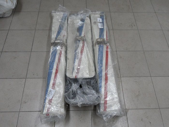

Переднюю  лыжу есть куда подвязать, а как основные будете в горизонте ориентировать?
У Юрия из Ижевска  хорошее решение видел, амортизатор и направляющая из стеклопластиковой арматуры.

Выкатил свой ЛАК после доработки. Поставил мотор, при этом усилил все точки соединения переделанной рамы фюзеляжа - родные ну очень уж жиденькие... Может для пилота с малой массой такие соединения еще можно допустить, то при установке мотора две жиденькие трубчатые заклепочки диаметром 8 мм внизу и две вверху - это мягко говоря маловато...
