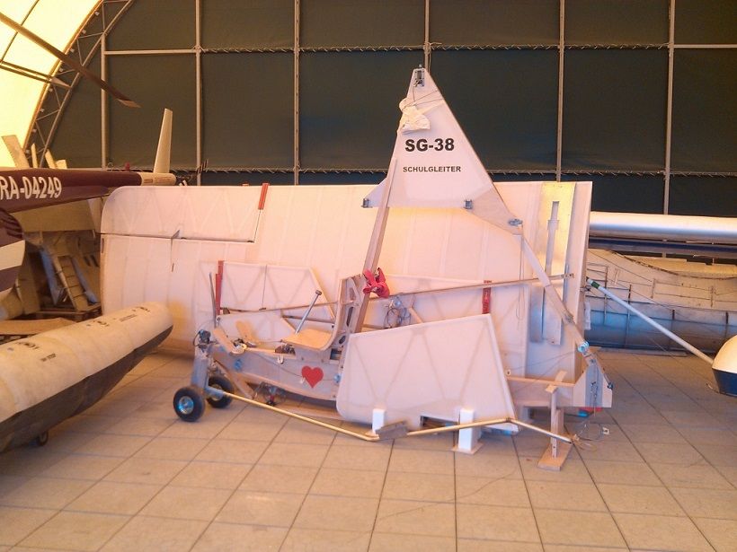

Здрасте всем)
У кого есть информация - Почему на планерах изображается "красное сердце"- ???
Нужна достоверная инфа.

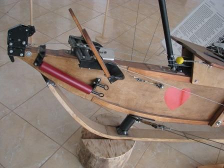

А если бобышку с отверстиями расположить не горизонтально а вертикально?
Или сделать бобышку с одним большим отверстием для двух тросов, они там никак не смогут тереться друг о друга?

Нужно его доделать. 6-го числа авиашоу. Товарищ , из Москвы, поехал в Калининград. Там германцы на куршской косе будут пускать планера. За 2 дня нужно решить все проблемы с планером. Да и полететь на нем. А еще приборы ставить. Нужен ВР-5  , найти его ни где не могу. Еще взвешивать , центровочный график рисовать. Сопоставлять с немецким мануалом. Да еще и около 10 листов нужных документов перевести надо. Клуб планерный, охото создать. Нормальный, не партизанщину как у всех. Так что делов много! Отдохнём на том свете)))))))))

Что если троса после бобышки поменять местами на роликах, что бы они перекрещивались, а что бы они не соприкасались бобышку слегка развернуть.
Не загоняйте себя, а то так и дров наломать не сложно.
Может ограничители какието элеронов или их качалки поставить ,чтоб нетак сильно поворачивалась а до упора и незадевала?,или недостаточно углы отклонения будут?

Вообщем я разобрался с системой управления.Вроде понял где собака зарыта.
