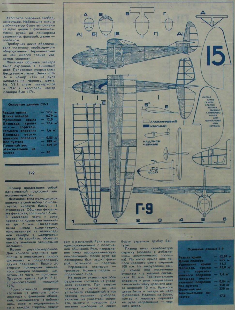

Мне кажется что планера Грибовского гораздо круче чем бебики.
Я могу ошибаться, но у Бебика максимальная перегрузка 7 и поэтому он не пилотажный. Поправьте если ошибаюсь.
А у планеров Грибовского пилотажных аж несколько.
К тому же планера Грибовского отличались ОЧЕНЬ КАЧЕСТВЕННЫМ изготовлением!
На многих планерах у него красовались орлы или аисты!
Качество фотографий, сами видите паршивое и не передают всю прелесть планеров.
К тому же бебиком никого не удивишь, их как грязи, а Г-9 НЕТ ни у кого!!!
Сравните кто изящнее
Ни знаю как вам, но в сравнении с Г-9 немец выглядит ТОПОРНО! :IMHO
