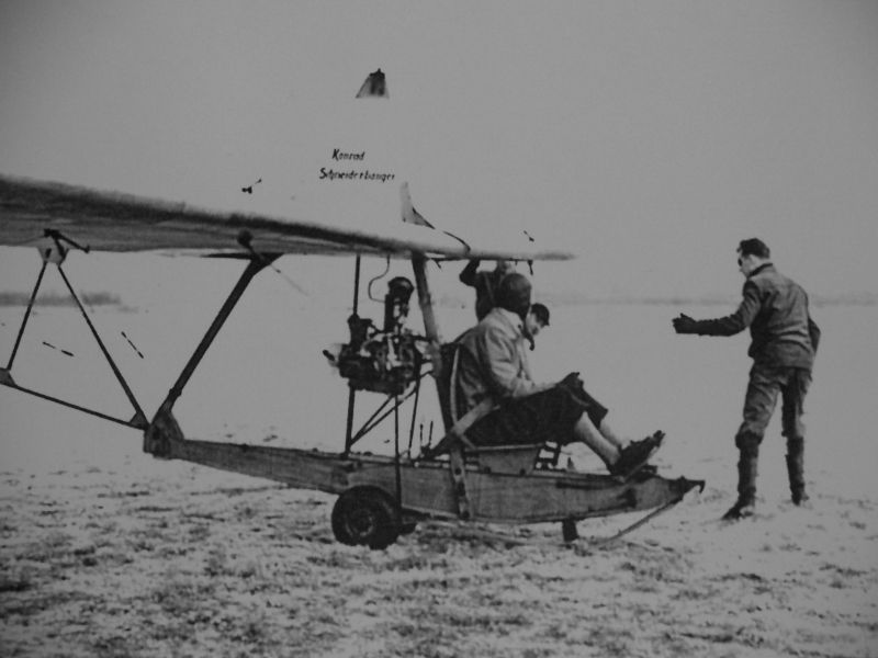

Мото SG-38

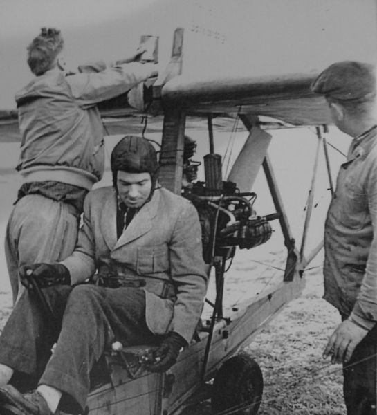

И даже переделывать не чего не нужно. Поставил мотор и полетели  😎
Это они на него фольксваген тип-1 вкорячили, сингл порт который. :IMHO
Мотор  снятый  с  авто  с винтом  1, 3  м  дает  почти  100  кг  без  доводки, для  мотопланера  за  глаза............

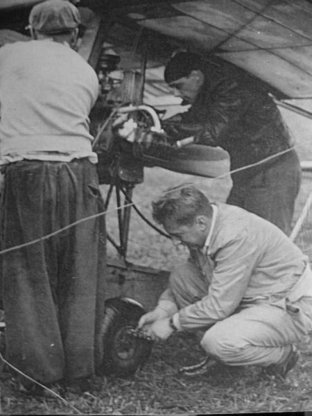

походу это мотор 1200,  достал себе такой же, нигде не могу найти реальный опыт эксплуатации, может кто поможет.
1200 не самый лучший вариант большинство летающих моторов этого типа начинаются от 1900.
согласен, но он уже есть и в достаточно хорошем состоянии, хочу его попробовать.
Тяжелый  он  ,  а  50  коней  с  него  на  винте  не  выжать  по-любому, думаю  не  стоит  мучиться.
спасибо, в любом случае соберу отгазую на стенде, если 90 кг тяги будет, то мне хватит
Доброго 50 коней с 1600 только, у этого 34-1200 который и 36 1300 кубов.
С уважением.
это 1600 дуал порт который, где две дырки в головах на впуске, сингл порт соответственно одна, были и 1600 с одной дырой, там мощность поменьше, 43 вроде.
