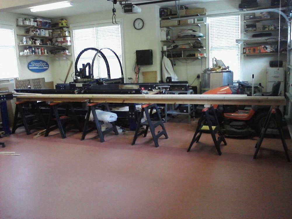

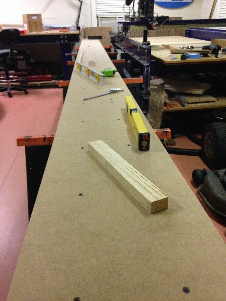

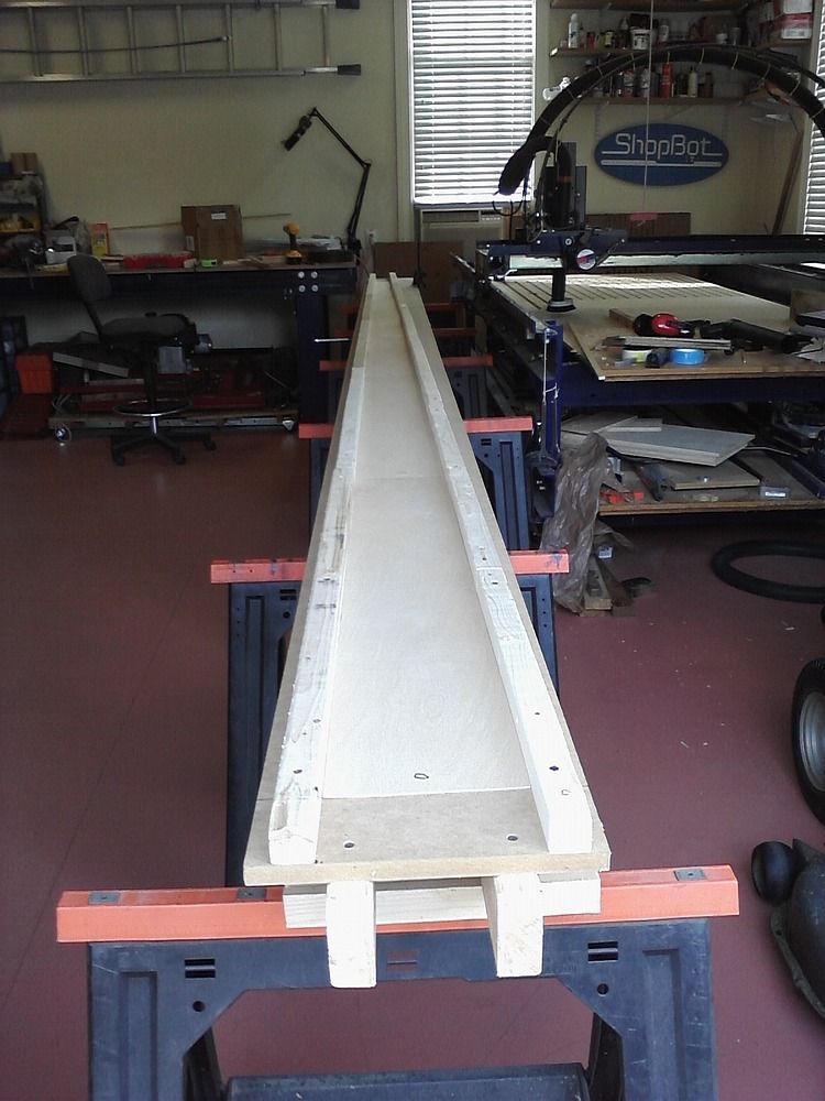

Dgem сказал(а):
https://www.youtube.com/watch?v=6XqQD_SRSuQ&t=8s
Т.е. у вас "стапель" без буртиков и вы полки по краям стенки ориентируете, когда их клеите. Не съезжают?
Я себе стапель из MDF делал с бортами из брусков и у меня он типа корыта получался. Потом стелил внутрь пленку, чтобы к стапелю не приклеилось и собирал лонжерон. Но у меня лонжерон гораздо мощнее был и надо было все хорошо прижимать.

apiskarev сказал(а):
Для разовой акции я не стал стапель делать. Просто по краю фиксировал зажимами и все. Лонжерон потом сострагивать нужно вдоль на угол. (по чертежам так).
Есть желание металический сделать , для брошек у нас металлический и склейка происходилась в вакууме.
А тут разовая акция была, вот... . В добавок будут собирать ребята, как я понимаю дай бог стол или швеллер им ровный найти такой длины. Но если на поток ставить, то да. Делать стапель и все туда укладывать и клеить, так будет правильнее.
Если заинтерисованность будет у народа. То я погу все сделать по "человечьи". Но опять же проблема с доставкой будет. Лонжерон 5135 см. - ценник не детский за такой не габарит (доставка). Вот поэтому стычной , поэтому вот так вот на "коленках" ,  что бы каждый мог собрать у себя в "гараже".
а так не проблема напилить рейки 6 метров, сделать стапель металически,  и все это клеить под ваккумом к примеру. либо жимки сделать. Но оговорюсь все зависит от обьема.
