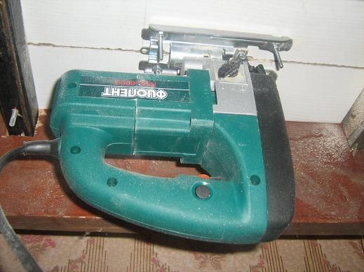

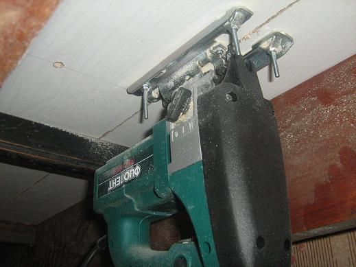

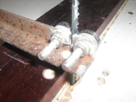

пришли пожалуста сниок где пилка лобзика закреплена между подшипниками хорошая идея
    35,5 КБ · Просмотры: 518
буду благодарен я перед нынешней зимой зашиал потолок фанерой пилить приходилось много  намучился

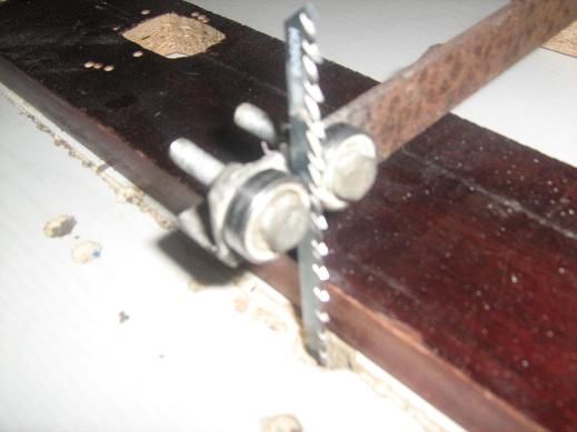

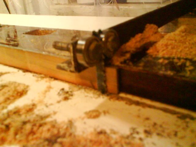

Там нужен ещё один ролик, что бы пилка упиралась. Я сделаю днем несколько фоток фотоаппаратом, что бы все было видно, и достоинства, и недостатки.
Сразу предупреждаю, лобзик штука оглушительная, когда закреплен к столу... уши от шума пухнут будь здоров.

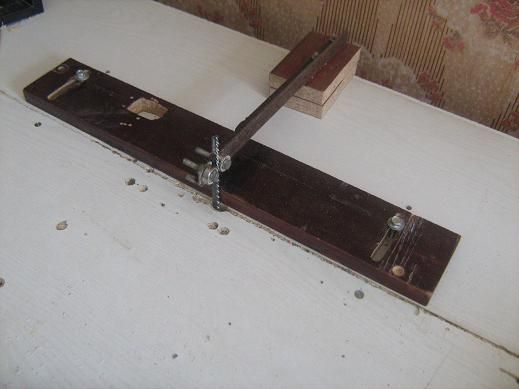

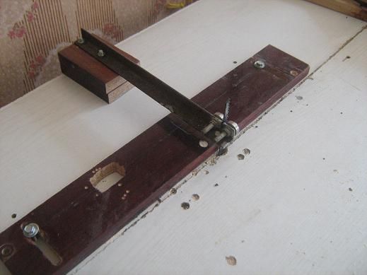

Ну, вот эта приблуда с лобзиком и длинной 120-й пилкой...
Два совета:
1   не крепите лобзик по стыку, тонкие рейки могут стараться завалиться в стык, есть угроза неровно напилить тоненький пагонаж. Крепите его так, что бы пилка торчала из отверстия в однородной плите ДСП, пусть это будет недалеко от стыка. У меня было два узких одинаковык куска ламинированного ДСП, и я сдуру закрепил лобзик ровно посередине. Оно все ничего, но пальцы довольно сильно устают, когда прижимаешь заготовку и к столу, и к упору настолько сильно, что бы не запороть рейку, для перестраховки. А этого не было бы, если бы не было этой щели.
2  Очень не помешал бы третий подшипник, что бы пилка в него упиралась спинкой, когда на неё древесиной давишь. Длинная пилка довольно сильно нагружена, как и детали самого лобзика, а с этим упором было бы лучше.

Вместо третьего подшипника можно поставить ролик с проточкой в середине,наподобии того,который стоит у основания пилки.А если у этого ролика сделать проточку на глубину пилки до зубьев,то можно обойтись и без подшипников.
1  Боковой ход у этой пилки, даже если напрячься, совершенно неощутим, чего не наблюдается без ограничителя. Именно благодаря этой приблуде, получается нужный размер, вплоть до десяток.
2  Если бы у меня была возможность протачивать, закаливать и т.д. то я не страдал бы этой фигней, а взял и сделал бы ленточную пилу. При том, ленты, сами пилы, тоже были бы мои.
Вот, вчерашняя фотка изделий
