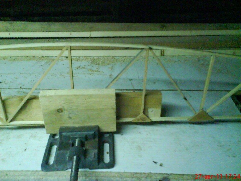

Проект снова поехал. Нашлись силы и ресурсы. Спасибо некоторым людям на http://katera.ru , которыми я был морально поддержан, теперь я строю и планер, и лодку )))))

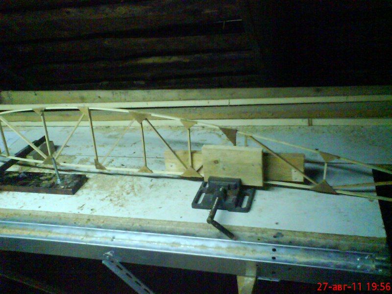

Неспешно креплю кницы

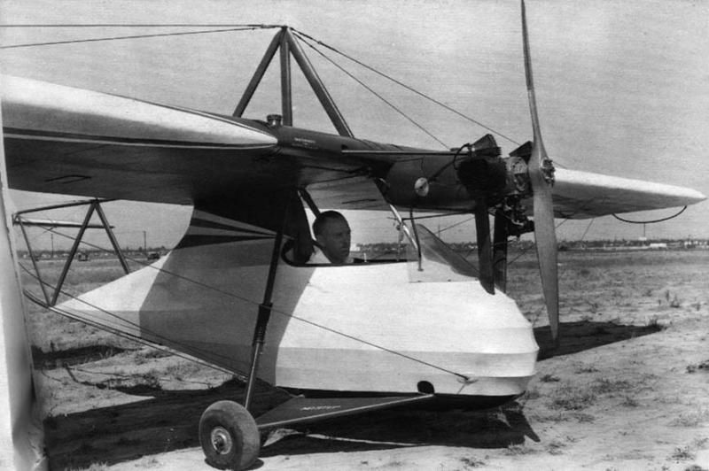

Лучше помогите (теоретически, конечно) навесить на него легкий двигатель. Пока он не готов, эта теоретическая помощь, была бы как раз к стати.
Хм, по моим подсчетам, исходя из короткой практики, что бы поклеить кницы на все нервюры SG-38, прессуя их по паре в одних тисках, нужно времени потратить примерно 1,5-2 месяца.
Думаю, нужно их давить пачкой, по несколько штук... а то дюже долго.

да ладно, брось))) Не порть затею винтажного , крутейшего планера навеской современного движка!
Какой туда воткнуть? Паралётный?? Он стоит от 100 тыров...
оно тебе надо?
к тому же на полёты всё равно собирается толпа...друзья, помощники, ..в общем все из "нашей палаты)))"
уж амортизатор натянуть всегда найдутся желающие.
я вот тоже строю планер...и двигло туда вкорячивать  не думаю....
Планер- это планер.)))
К тому же куда ты на одноместном схематическом ероплане с маломощным движком??
Пральна- вокруг хвоста- в пределах видимости еродрома...ТОГДА ЗАЧЕМ городить?
На планере- тоже вокруг хвоста)
Я для этой цели купил канцелярские зажимы. Можно использовать струбцины.
Ну да, струбцины можно, при том уже накупил их достаточно много. Наверное буду уперто давить тисками, с утра до ночи... рано или поздно они все сделаются, когда нибудь... ну, я сейчас так и поступаю.

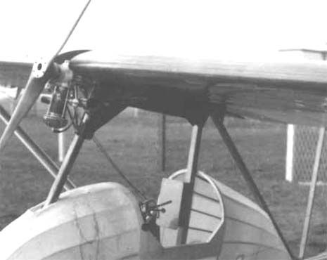

На счет моторчика;
Да не... ничего моторчик не испортит. К ним в оригинале моторчики цепляли когда то... при чем слабые и тяжелые. Если я не ошибся, то это четырехтактная БМВ, 125 кубиков

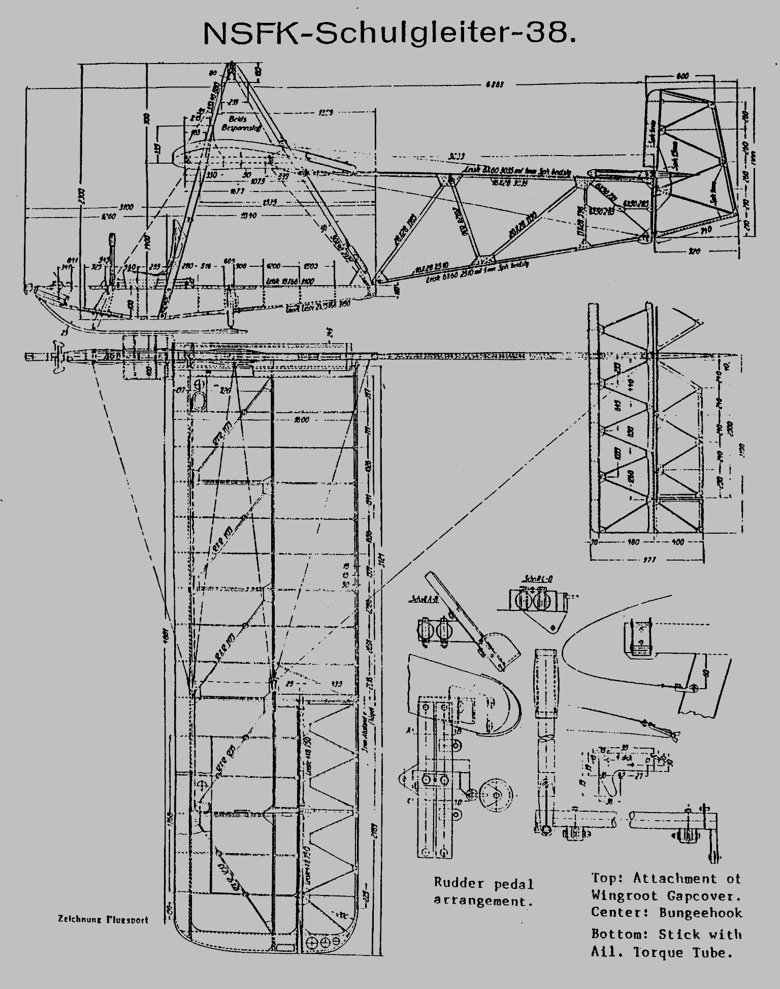

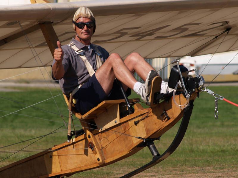

Скачал чертежи SG-38с пацанами бум строить модель. Вопрос:
Ты какой ероплан конкретно строишь? "Дровишки чёрта" с обтекателем и подкосами или БЕЗ и с проволочными расчалками?
тут у нас закавыка...
В одном чертеже ширина "лыжи" , на котороы сидит пилот указана 66мм...на другом 100.
Чему верить?
нам сей вопрос принципиален...бо хотим туда машинку засунуть, чтобы , значит, не нарушала копийный вид.
По-моему,100.
Чему верить?
Здравствуйте!
Я делаю с растяжками, открытый.
Да, в чертежах есть неточности, которые в принципе, легко вычисляемы.
Нет, до лыжи я пока не дошел, поскольку занят пока что крыльями. Пытаюсь осилить наиболее сложное в первую очередь.
Сергей.
Смотрел-смотрел..я понял как там устроена эта лыжа( бимс, spannturm,...итд, кому как нравится)
она сделана плоской фермой толщиной 66мм, потом обшита с 2 сторон фанерой 2мм ....а потом в местах, где вырезаны дырки под элементы амортизации, сбоку приклеены усиливающие 15 мм рейки.
Это в сумме даёт 100мм как раз....
Самолёт достаточно сложный в изготовлении)))) там этих ГНУТЫХ и СВАРНЫХ железочек- целый вагон!
Но если сделать всё по чертежам- то ероплан будет представлять собой не только учебный планер, но образец ретро-техники, которым наши нордические друзья ОЧЕНЬ интересуются.
Смотрю на Ютубе много видео планерных покатушек-поревнований...практически ни одно не обходится без участия SG-38.
Крутые дядьки вылезают из своих крутых карбоновых планеров и с удовольствием и широченной довольной физией садятся на этот самолёт)))
