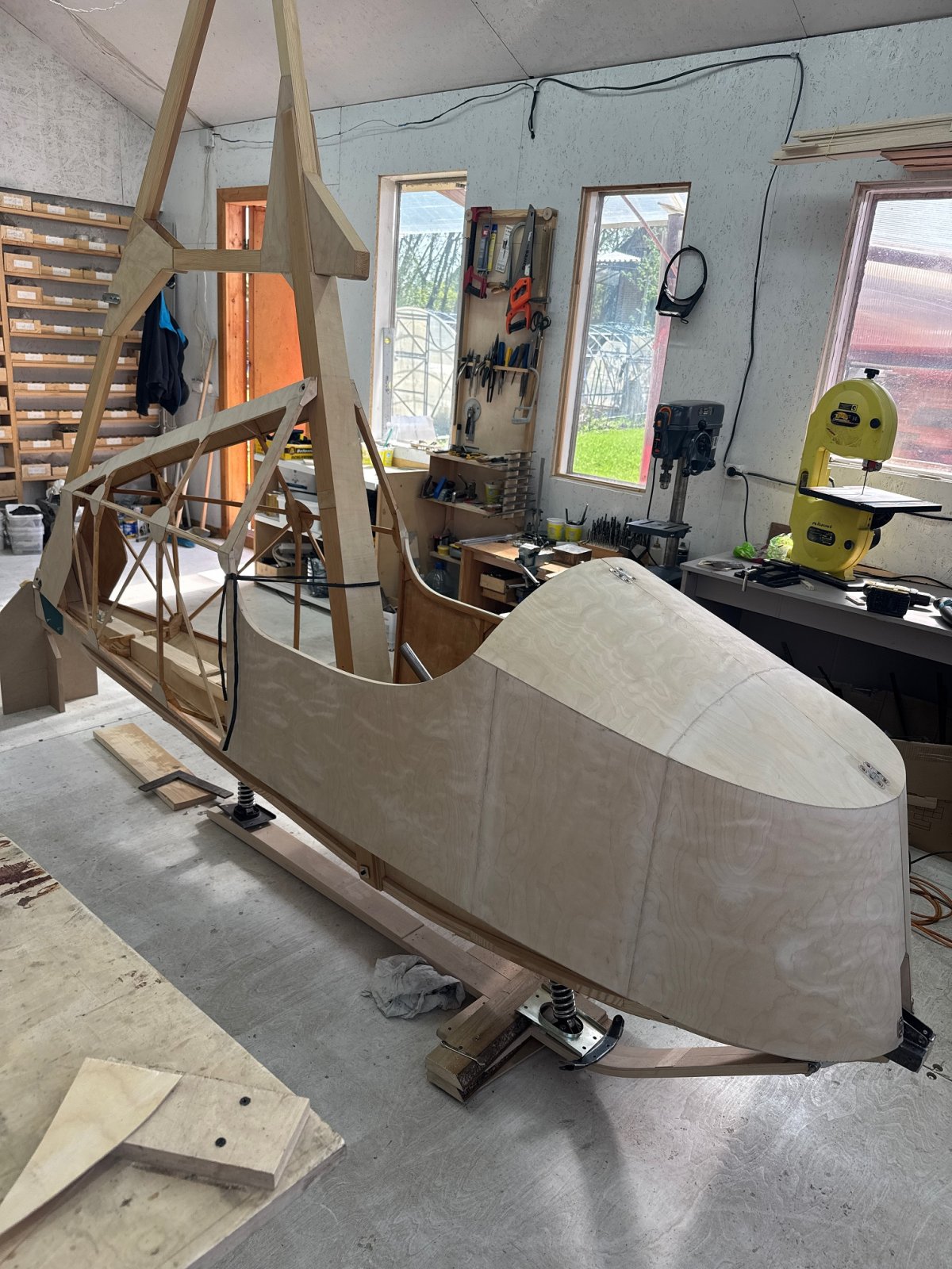

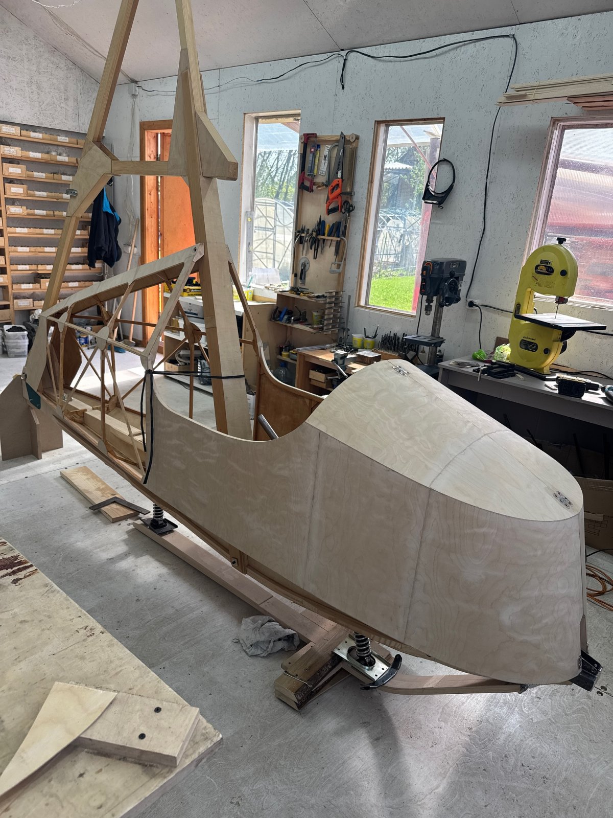

Ремир,кабина по финскому варианту или это ЭСГэшный вариант? Расскажи из каких сечений рейки,фанера,вес набраный на кабину?Наррод требует инфы!!)))
Ступень к Парнасу...Икару!.)). Не совсем согласен ,но это другой уровень пошёл. Согласен с КАА про лыжу,хотяя ,леталось до сих пор и летается). Радует движуха👍.да и приятно смотреть).
немецкий оригинальный вариант.

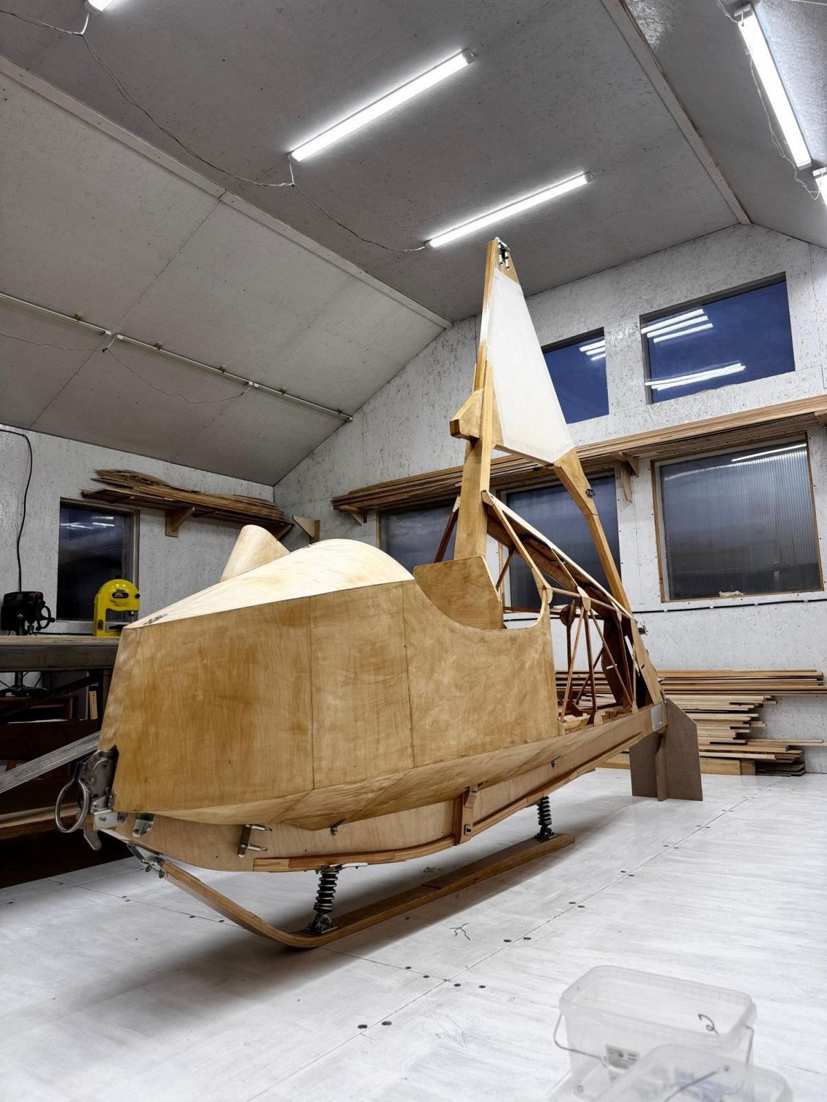

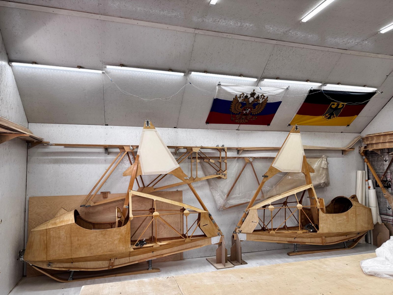

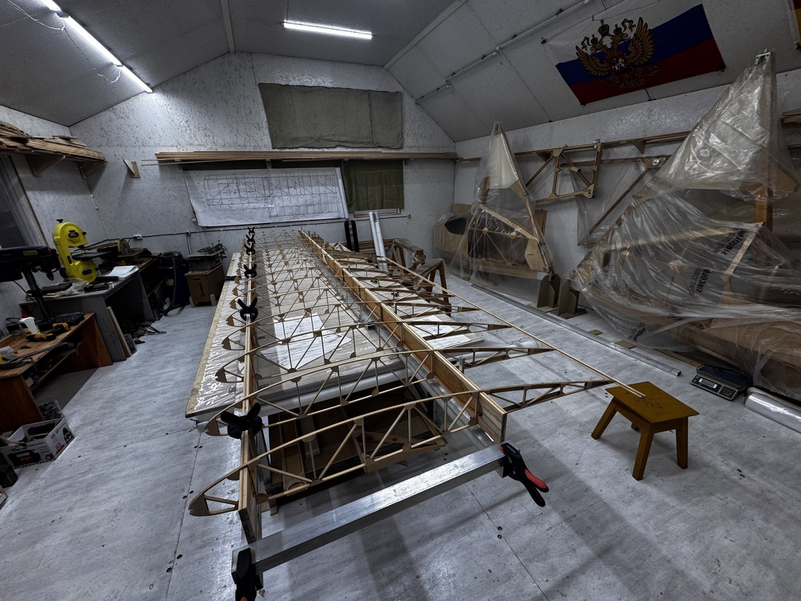

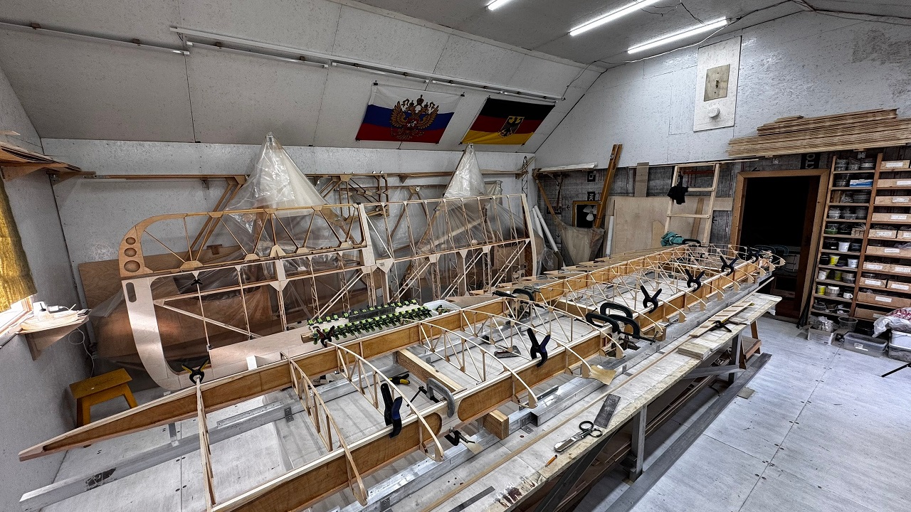

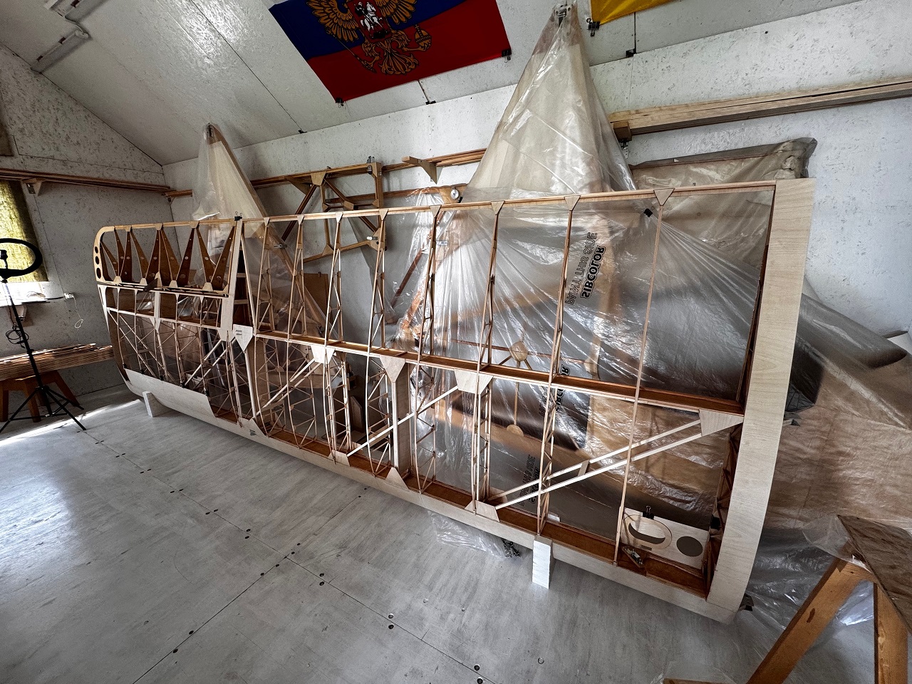

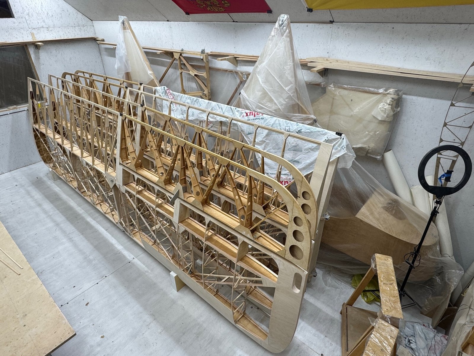

Консоли крыльев собраны. Все металлические детали изготовлены.
Что осталось. Обклеить тряпкой, собрать и в полет.
Но это уже летом , в следующем году.
m8BqppdNAmOyiTvw2aRcashdqJM_xGCXk1T6JRaRS1EgEjRBb8Kibm8qKHHC9HlwhV6n9rNFn--fYwBsMn4ii0Nm.jpg
Почему такая длительная отсрочка?
Джамшуты , домой на зимовку поехали. Работать не кому 🤣.
Ну а если серьезно, то уже не та температура на улице что бы тряпку клеить. Да и срок службы начнется этой тряпки. Смысла не вижу.
И какие планы на зиму?)
