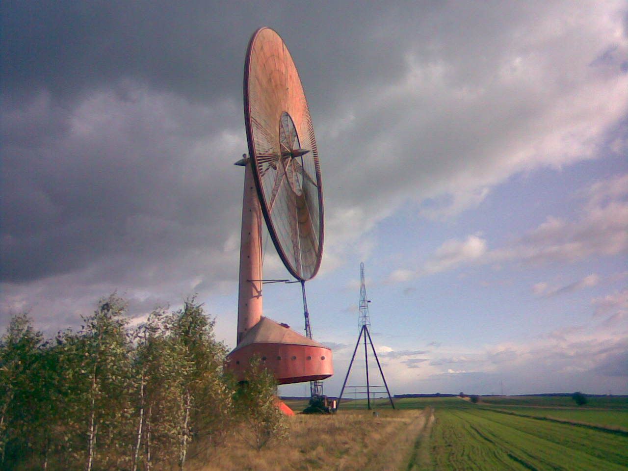

Юрий К, вообще то ветроэнергия совсем не дармовая, ветряк штука весьма дорогая и громоздкая, опять же землю занимет и людей поблизости быть не должно потому как инфрашумы возникают при  работе, так что хорошо там где нас нет
Я и не говорил, что она совсем дармовая, на начальном этапе может даже дороже традиционной обойтись, считать нужно совокупные затраты. Но впоследствии через какое-то время ветряк всё же должен окупиться и энергия тоже подешевеет, конечно не до нуля, поскольку эксплуатационные расходы всё равно будут.
людей поблизости быть не должно потому как инфрашумы возникают приработе, так что хорошо там где нас нет
-ветряк ветряку рознь=есть и безшумные...
-тепло,возникающие при сжатии воздуха можно использовать для нагрева воды...
