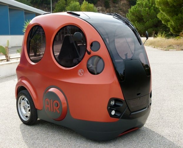

Пока выпускается это
одноместный автомобиль AirPod отличается малым весом и обладает крейсерской скоростью от 45 до 70 км/ч.
Облик этого транспорта говорит сам за себя — это экспериментальный малопрактичный автомобиль для городского цикла, способный двигаться по абсолютно ровной поверхности и не вызывающий чувства защищённости, если не учитывать ветровое стекло и крышу от дождя. Но машина не вредит окружающей среде, а также избавлена от аккумуляторов и может иметь невысокие показатели стоимости эксплуатации.

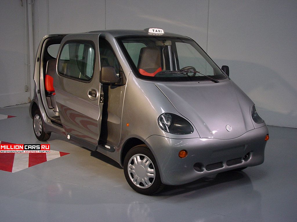

2. Создатели Air Car уверяют, что одного 340-литрового бака сжатого до 300 атмосфер хватит для того, чтобы проехать около 200 километров. Конечно, на высокую скорость воздушного автомобиля рассчитывать не стоит (максимальная скорость 109 км/ч), однако, как уверяют индийцы, для езды по городу возможностей воздушного двигателя хватит.
http://en.wikipedia.org/wiki/Compressed_air_car
300 атм воздух - 50 ватт в час (и весит 372г литр).
итак энергия полного бака 17квт в час. Если кпд 100% и ехать 4 часа мощность будет 4.25квт или 5.7 лошадиных сил.
На водителя и 2 пассажиров негусто. При этом воздуха будет 127 кило, и бак на 340 литров весит изрядно. А если эта бомба повредится и рванёт...

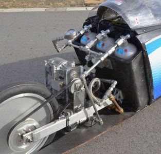

Французы планируют рекорд 200км\ч....http://bikepost.ru/blog/concept/14071/saline-airstream-%D0%BC%D0%BE%D1%82%D0%BE%D1%86%D0%B8%D0%BA%D0%BB-%D0%BD%D0%B0-%D1%81%D0%B6%D0%B0%D1%82%D0%BE%D0%BC-%D0%B2%D0%BE%D0%B7%D0%B4%D1%83%D1%85%D0%B5.html
мда, эх если бы чертежик этого двигателя , ну что на мотоцикле у австралийца, может и попробвал бы его состряпать , а там и виднее было бы , куда он гож ,
всем доброго времени суток . с вами slav я полностью согласен , нужно делать самим , конечно купить проще намного , но , именно такие двигатели никогда не появятся в продаже , даже в малых колличествах , по очень простой причине, куда нефть девать? да да господа, во всем виновен преславутый капитализм и его приспешники . ведь заправить баллон на мотоцикле , авто, или скутере  , для пробега пусть 100 км , будет значительно дешевле , чем заправить его бензином .  вот господа и прошу вас, поделитесь чертежами такого пневмодвигателя , может и есть у кого. я работаю на авиаремонтном заводе в запорожье . ремонт и сборка су-27 и су-25. я работаю по гидросистеме  сих машин. токаря очень хорошего уровня у нас на заводе, так что дело только за чертежами , материалы приобрету , не проблема , помогите только с чертежами .
