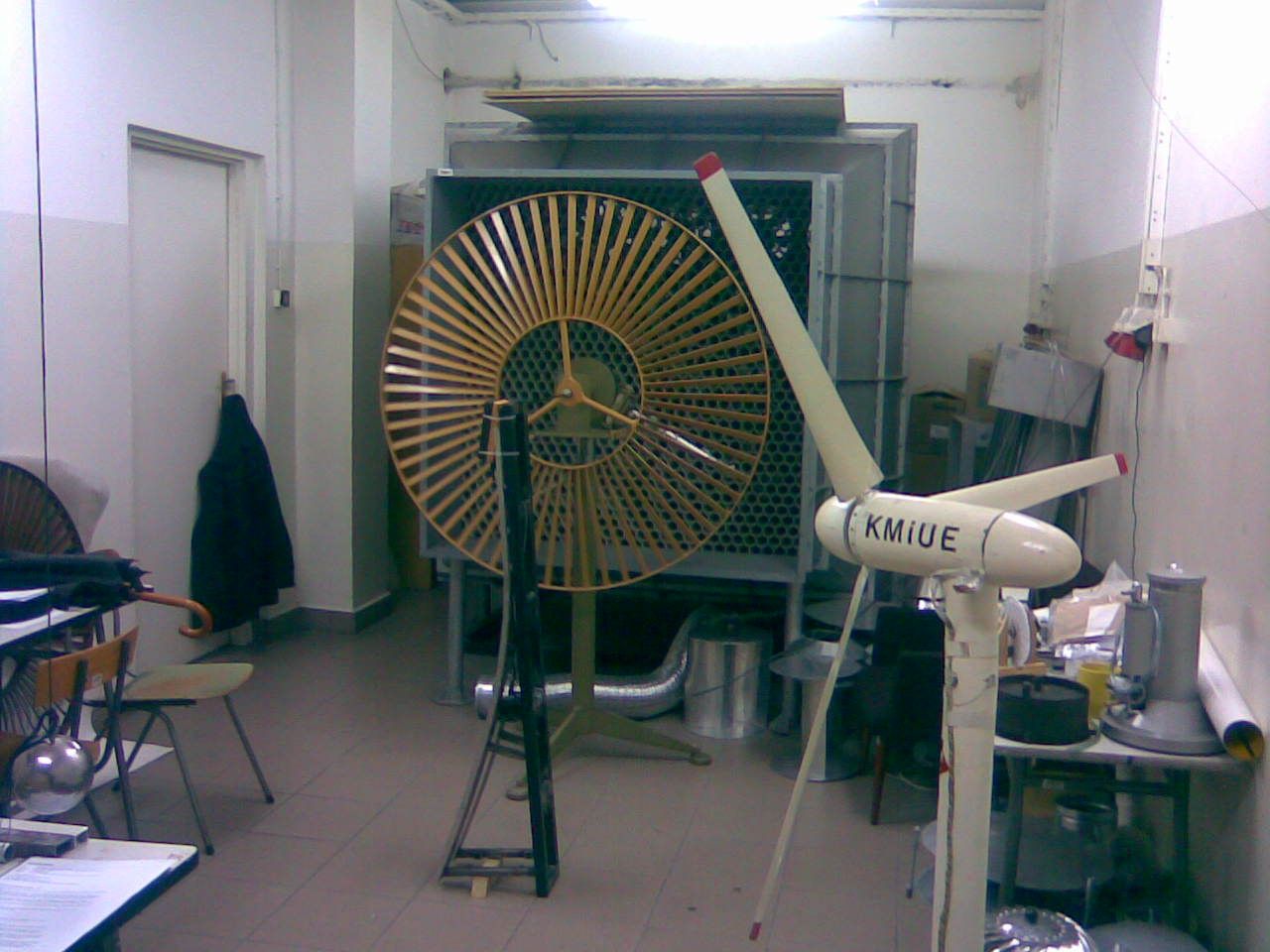

henryk, може и есть бесшумные, но верится с трудом ну не видел ни разу в жизни вращающихся крупногабаритных лопастей не создающих звука, когда лопасти вращаются медленно звук бывает в инфра диапазоне, его не слышно, но людям зачастую делается дурно от инфразвука

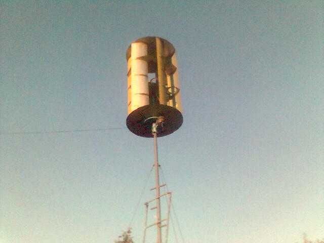

-этот ветряк со снимка=стальная громадина\300тонн!\\,построена Юзэфом Антосом с помощю двух мужиков.
ротор диаметром 32м,сейчас собираемся мерить его мощность
\путём измерения момента\.
=положительно отличается от классики=не шумит и очень приятный на вид...
