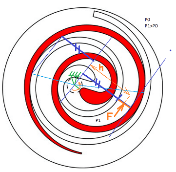

Почему ни где не применяется схема scrol для пневматического двигателя?
Компрессоров валом, а вот упоминания про двигатели так ни где и не нашел!

http://airsquared.com/products/expanders
+ погуглите
Scroll Air Motor
Scroll expander

Это на мой взгляд достаточно экзотичный производитель  (видимо цена заоблачная)
Технически что останавливает именно от массового применения?
Фреон с маслом хорошо смазывают в режиме компрессора. В режиме экспандера делают сложную кинематику для работы без смазки - результат цена.

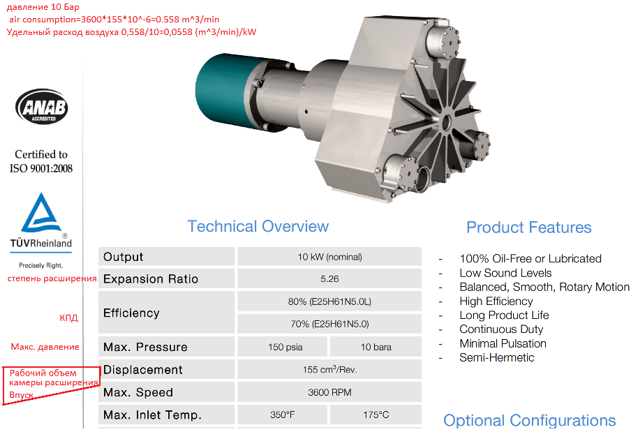

КПД 70-80% это очень очень хорошая цифра.
Поправьте если я не прав в расчетах и толковании терминов от airsquared
Еще мучает вопрос какое давление на выпуске, если степень расширения (если я правильно понял) 5,26, а давление подачи 10 бар.

Не вижу принципиальной разницы в конструкциях компрессора и двигателя Scroll

давление на выпуске
Близкий атмосферному, но холодный. На низких оборотах смотрите кривую адиабаты для воздуха.

На высоких не успевает поступить порция 10бар.
