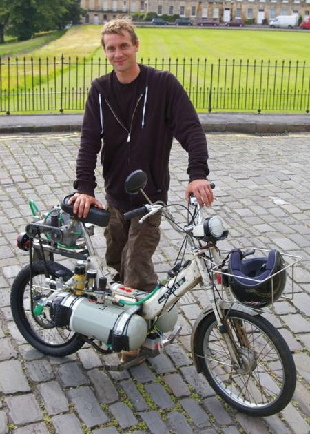

Пневмо двигатели в СЛА, возможность применения
http://translate.google.ru/translate?hl=ru&sl=zh-CN&tl=ru&u=http%3A%2F%2Fwww.douglas-self.com%2FMUSEUM%2FTRANSPORT%2Fcomplane%2Fcomplane.htm
