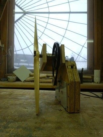

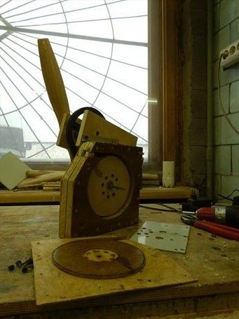

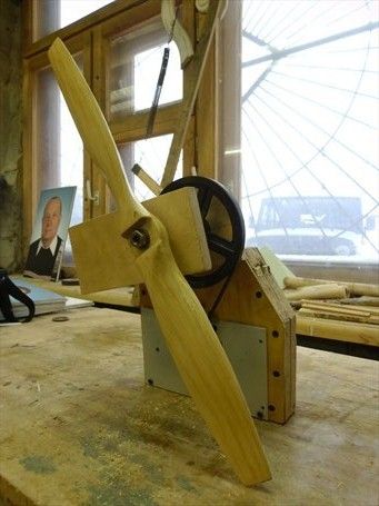

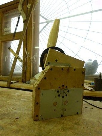

Запустил пневмоВМУ: ТТ с картонными дисками+редуктор 1:3+ винт D=50см... Ожидания подтверились-Увеличение оборотов и тяги... Но, провернулись  диски на оси :'(.. Можно сказать Опыт удался... 😉
ВМУ на базе Турбины Теслы..... 🙂

ТТ (турбина Тесла) построена на использовании трения, а к чему приводит трение? Правильно, к преобразованию энергии в тепловую, то есть на нагрев турбины и с этим минусом в данной конструкции принципиально невозможно бороться. Так-что ТТ интересна, скорее, как занимательный механизм, но не конструкция для массового практического применения.
Мог бы рекомендовать попробовать использовать её в системе выпуска ДВС, например в качестве привода каких-либо маломощных вспомогательных механизмов и одновременно глушителя шума выпуска. Но копоть быстро забъет сей механизм до полной непроходимости.
:IMHO

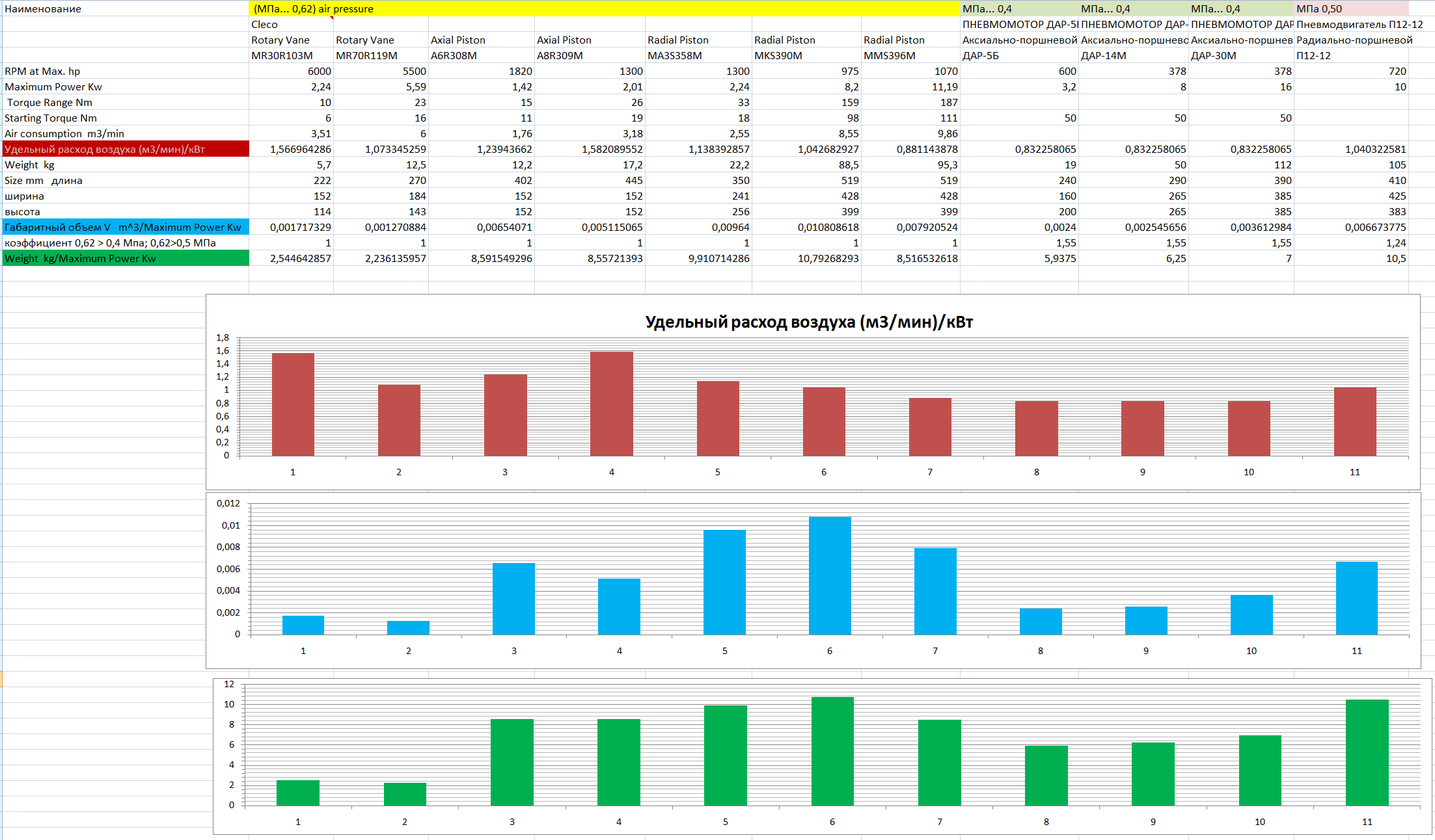

Создал табличку с характеристиками существующих пневматических двигателей.
Лучшим КПД обладают отечественный пневмомоторы с аксиально поршневой схемой, типа ДАР
Лучшим соотношением вес/мощность Rotary Vane (роторно-пластинчатые)

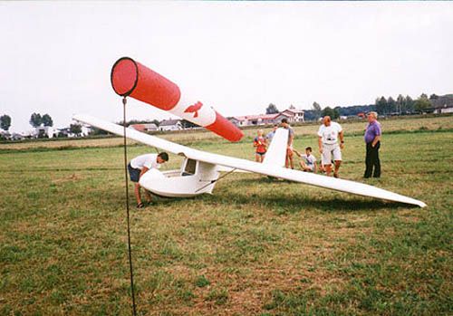

Вот моя фантазия пятилетней давности на тему пневмо.
http://m.youtube.com/watch?v=4duzqj52rLI
=проект мотопланера с пневмоприводом \подготовка\..
А вот это действительно интересный проект, молодцы поляки. Так же интересна в нем идея "подзарядки" баллонов в воздухе от солнечных батарей. А на какой стадии проект сейчас? По идее этим летом мы должны увидеть реальные летающие  образцы одно и двухместных мотопланеров с  пневмо двигателями? И судя по количеству участников проект действительно серьезный.
Вот вам, товарищ  Полковник, и ответ на поставленный вами в самом начале темы вопрос.
Теперь то уж велосипед изобретать не будем - дождемся, что у людей получится  🙂
-с конструктором планера,Гжегожем Пэшке говорил летом=много
пара пошло в свисток \инвестиции\.
выпускает отличные пропеллера,
Он умелый конструктор,строил композитные самолёты и планера,
в том числе и предпрототип АКСЭЛЬа \ЖЕНА РЕДБУЛЛА\=
