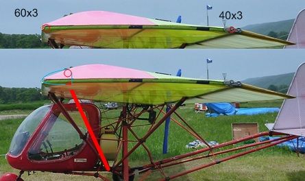

Существует массовая схема крыла из двух труб. У ребра атаки, например, 60х3 у щели элерона 40х3. Схема массовая. Применяется часто. Хотя и не без недостатков.
Почему не переносят эту же трубу (60х3) чуть дальше от ребра атаки, ну например до 20% САХ. Её можно заставить работать на сжатии (трубы хорошо работают на сжатие). На растяжение можно заставить работать уголок. И все это объединить листом 0,5 в приличный обтекаемый профиль.

По моему мнению несущая способность элемента конструкции (переднего лонжерона) значительно вырастет при наименьшем росте веса. И возможно разгрузится задний лонжерон.
С Юрием я общаюсь и за его творчеством слежу. Но масссово почему так не делают? Или не переделывают? По моему дилетантскому пониманию прочность лонжерона как минимум можно увеличить в полтора раза. И при этом снизить нагрузку на задний. Правда и трубу подкоса надо будет возможно тоже усиливать. Владимир Павлович свое веское слово хорошо бы сказал. Может как обычно я  не вижу очевидного.

А ЗАЧЕМ так делать?
Вы напишите ЦЕЛИ, которые вы преследуете такой модификацией.
1. Снижение веса лонжерона?  Сомнительно. скорее будет наоборот.
2. Простота изготовления? Совсем наоборот!! будет в 10 раз сложнее.
3. Большая надежность? Тоже сомнительно. составные трубчатые лонжероны с бужами используются уже лет 50 в делтапланах. и повторены в тысячах конструкциях. Тот лонжерон, что вы наваяете из трубы и уголка, вы уверены на 100 процентов что он не сломается?  может вы в расчетах ошиблись запятой.
4. Улучшение летных характеристик? те 20% жесткого лобика? вы их даже не заметите.

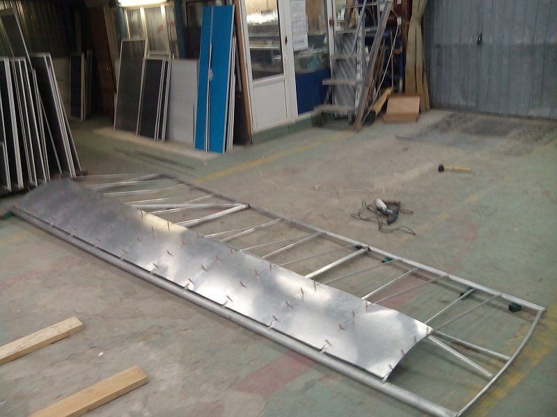

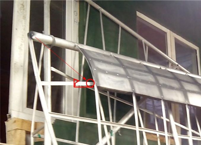

Именно на этом самолёте, фото которого топикстартер привёл в своём первом посте, я сделал вот такой жесткий лобик. Самолёт с ним отлично летает в текущем сезоне, хотя диапазон скоростей слегка сдвинулся в меньшую сторону.

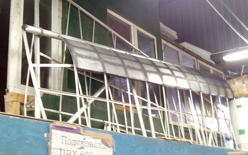

Имея такое крыло я бы сохранил максимум старых деталей и перенес бы трубу 60х3 от ребра атаки (извиняюсь -передняя кромка крыла) на 20% САХ и из листа соорудил бы стенку и полку лонжерона (говорил с соседом он сказал что выгнет в легкую - у него немецкий станок с эл. магнитным прижимом)

Профессиональные конструкторы хорошо бы высказались - возможно я заблуждаюсь или что то не понимаю. Но Юрина идея такого лонжерона мне нравиться.

Если нет трубиши и есть труба 60х3 то можно из трубчатого лонжерона с соотношением явно меньше 0,65 сделать хороший балочный и разгрузить при этом заднюю трубу 40х3. Вот и все мои мысли - аминь.

Вы представляете себе трудоемкость такого лонжерона? А самое главное ЗАЧЕМ? И не проще, и не легче, а сложнее на порядок. Подогнуть стенки с двух сторон и подклепать к ним нужной толщины пластины на порядок проще, легче и технологичней.
Для того что бы понимать как делать, нужно изначально просчитать по прочности разные лонжероны и сразу станет понятно что ваш вариант мягко говоря, вообще не вариант 😉. МЛМ.
