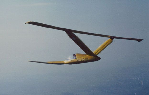

Вот пример использования подкоса в качестве несущей поверхности. Разработано несколько модификаций этого планера, но инфы крайне мало. Качество в районе 40.
    18,2 КБ · Просмотры: 245
это не подкосы, а вертикальное оперение.
аппарат уже лет 30 летает, но как летает - никто толком не знает.
и в качество 40 как-то не верится.
вот 25 - может быть
Жесть 😱 А название у него хотя бы есть? [/quote]
"Canard-2FL" качество 30 стартует с ног размах крыла 13.5м  площадь 11+2м, вес пустого 56кг . Конструктор H. Farner Швейцария
