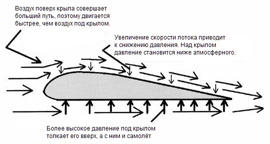

Подъёмная сила крыла самолета
У людей, начинающих свое знакомство с авиацией или уже продолжающих его может назреть вопрос, раз все всё знали, были выдающиеся открытии и умы, но самолет смог взлететь только в 1903 году, в чем же дело? А дело вот в чем: вполне можно было бы сделать первый полет и раньше, но долгое время ученые были запутаны, как высчитать подъемную силу и какое должно быть крыло самолета, его длина?
Подъёмная сила самолета схема 1
Согласно классической физике и согласно законам Ньютона подъемная сила была пропорциональна углу атаки во второй степени, что приводило к выводу о том, что невозможно сделать крыло малого размаха с хорошими несущими характеристиками. Мы можем представить себе обычную параболу, у=х2 и получаем, что, например, для подъемной силы равной 2 нужно достичь угла атаки в 4, а для хорошего полета необходимо подъемная сила и в 4, 5, 6… сложно иногда даже будет подсчитать угол атаки, а если он еще и окажется в критической зоне…
Эта путаница продолжалась вплоть до конца 19 века, аж только после многих экспериментов Бернулли и многих других ученых было установлено, что эта зависимость – прямолинейная (!), а уже базируясь на таких выводах можно было строить крыло малого размаха с удовлетворительной подъемной силой. Первыми это сделали братья Райт.

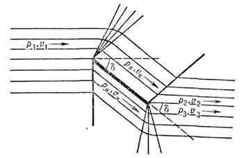

При сверхзвуковых скоростях характер обтекания существенно меняется. Так, при обтекании плоской пластины идеальным сжимаемым газом у её передней кромки на верх. поверхности образуются волны разрежения, а на нижней - ударная волна (рис. 3). В результате давление рнна ниж. поверхности пластины становится больше, чем на верхней (рв); возникает суммарная сила, нормальная к поверхности пластины, составляющая к-рой, перпендикулярная к скорости набегающего потока, и есть П. с. Для малых М > 1 и малых
П. с. пластины может быть вычислена по ф-ле Су =
Эта ф-ла справедлива и для тонких профилей произвольной формы с острой передней кромкой.
Рис. 3. Схема сверхзвукового обтекания пластинки: vв > vн, рв < рн; v2 < vв, р2 > рв; vн< v1, рн> р1, v3 > vн, р3< рн.
