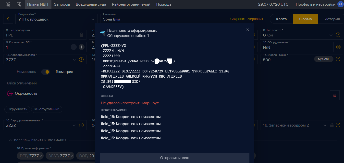

Спасите кто может!!!
У меня заглючил сайт СППИ.
В 2024 всё работало нормально, а в этом году собрался открыть сезон (в середине лета 🤣 ) и вот такая бяка.
Подаю план 115кг. на радиус вокруг точки, выдаёт ошибку: Не удалось построить маршрут
Тоже самое если подать план на многоугольник (прямоугольник)
Пробовал и на даче на ноутбуке и в Питере на большом компьютере - тоже самое.
Написал на сайте СППИ в раздел: Обратная связь - ни ответа ни привета.
Подскажите, может я чёта неправильно делаю?
У них вообще техподдержка есть?

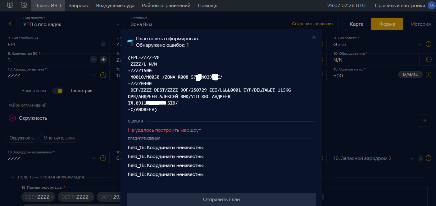

Группа в телеграмм, официальная по СППИ.
Пишите туда, там проще решить
В Телеге представитель СППИ подсказал, что я накосячил в полях DEP и DEST
я там поставил ZZZZ, а надо было указать любые координаты.
Логики данного условия я не понимаю, ведь круг в плане для того и даётся,
когда сам не знаешь, откуда будешь взлетать и куда приземляться.
Но в чужой монастырь со своим уставом не ходят, главное, что это помогло.
Указал координаты центра круга в обоих полях - помогло, ошибка пропала!
