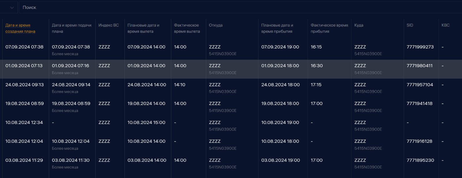

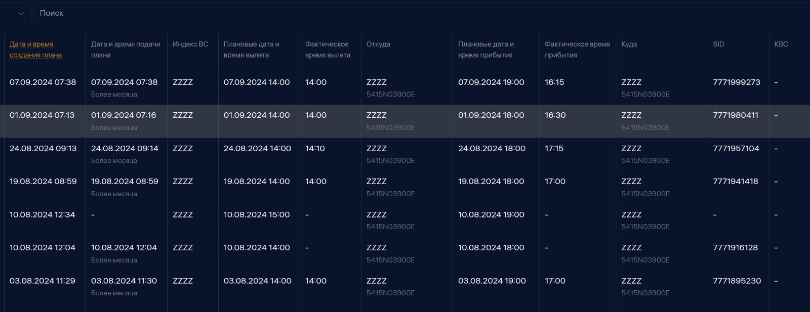

Так выше написано, что в СППИ планы хранятся не более 3 мес.
почему вы так решили? в планах жмете колонку с датой и выбираете период за который вы хотите посмотреть свои планы. Ниже на скрине я открыл свои планы за двадцать четьвертый год, это было год назад.
