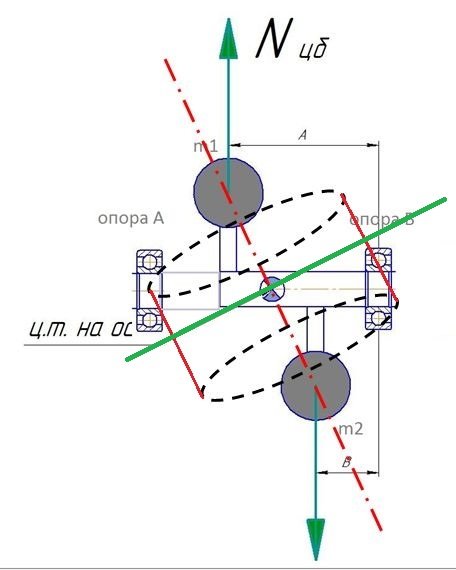

Вставлю свои "пять копеек"
Вся эта несбалансированная фигня при незакрепленных намертво подшипниках будет стремиться вращаться вокруг оси изображенной красной линией, а подшипники будут стремиться вращаться по тем пунктирным линиям.

Олег, Вы упёрлись вместо того, чтобы вникнуть в теорию и никак не хотите понять. Я уже разнести предлагал грузы по концам вала. Ну неужели не понятно, что опору на конце вала будет пытаться мотылять по кругу сила инерции, которая растёт пропорционально частоте вращения - чем больше обороты, тем больше сила мотыляющаяся по направлению меняющемуся последовательно (по кругу) на 360 градусов с частотой вращения.
F= mrW, ^2
Формула правильная, только применить Вы её пытаетесь как-то не через то место...
А составить систему из двух простейших уравнений и решить её оказалось слабо что ли?
Там в решении очень наглядно получается, что реакция опоры пропорциональна массе грузика, квадрату угловой скорости, противоположна по направлению и мотыляется по кругу с той же самой угловой скоростью, что и является источником вибрации.
А при приличном дисбалансе - например лопатка компрессора оторвалась (а представьте, что одновременно оторвалась такая же по массе и противоположная по расположению лопатка турбины, и что, двигатель не развалится ? Типа по Вашему вибрации не будет, ведь ротор статически останется сбалансированным?
Всё, Олег, я больше Вам не буду ничего доказывать, изучайте теорию.
Пардон, квадрату частоты
Не надо так торопиться, вращаться будет вокруг зелёной оси.
