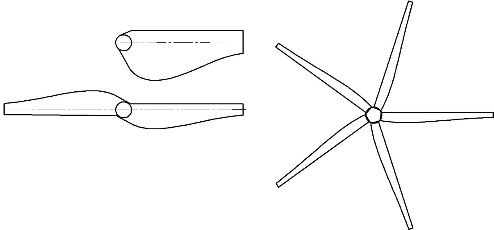

Интересно, откуда это все время всплывает на форуме, первоисточник не подскажите? По теории академика Б.Н.Юрьева - чем больше лопастей у винта при заданном оптимальном заполнении -тем выше кпд, т.к. меньше индуктивное сопротивление лопастей ! Ссылку могу дать. Т.е. аналог планера с крылом большого удлинения у которого качество выше с одинаковой площадью крыла самолета с меньшим удлинением. Для примера - картинка с одинаковым заполнением 1-2-5-лопастного винта. Но с экономической точки зрения делать много лопастей сложно и дорого, да и повреждаемость от камней у узких тонких лопастей плохая будет. Поэтому выбирают компромисс 2-3 лопастные. Ну уж когда совсем диаметр зажат до 1,7м и редукция 3,47 у Ротакса-582 на мотодельтах ставят пятилопастные и на аэролодках с большой мощностью тоже только многолопастные.

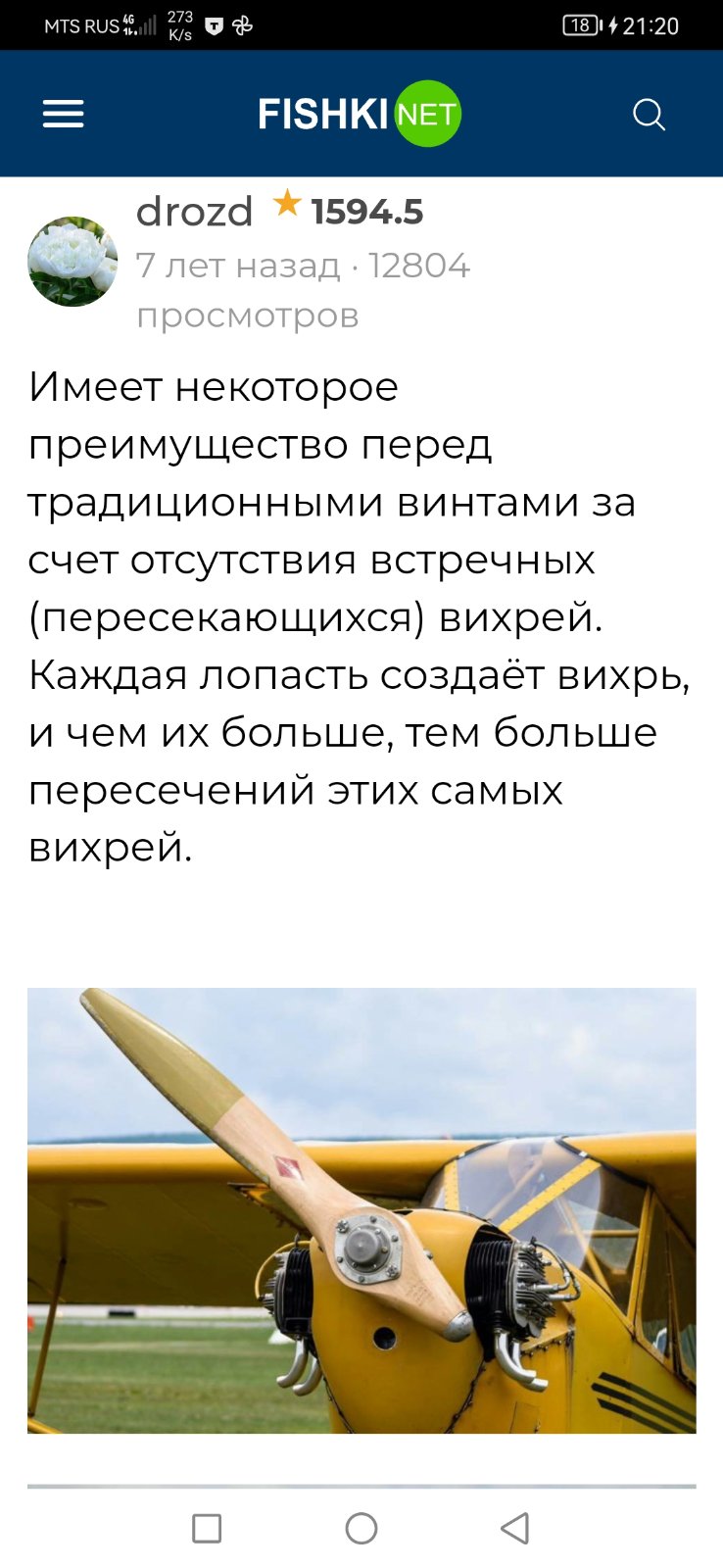

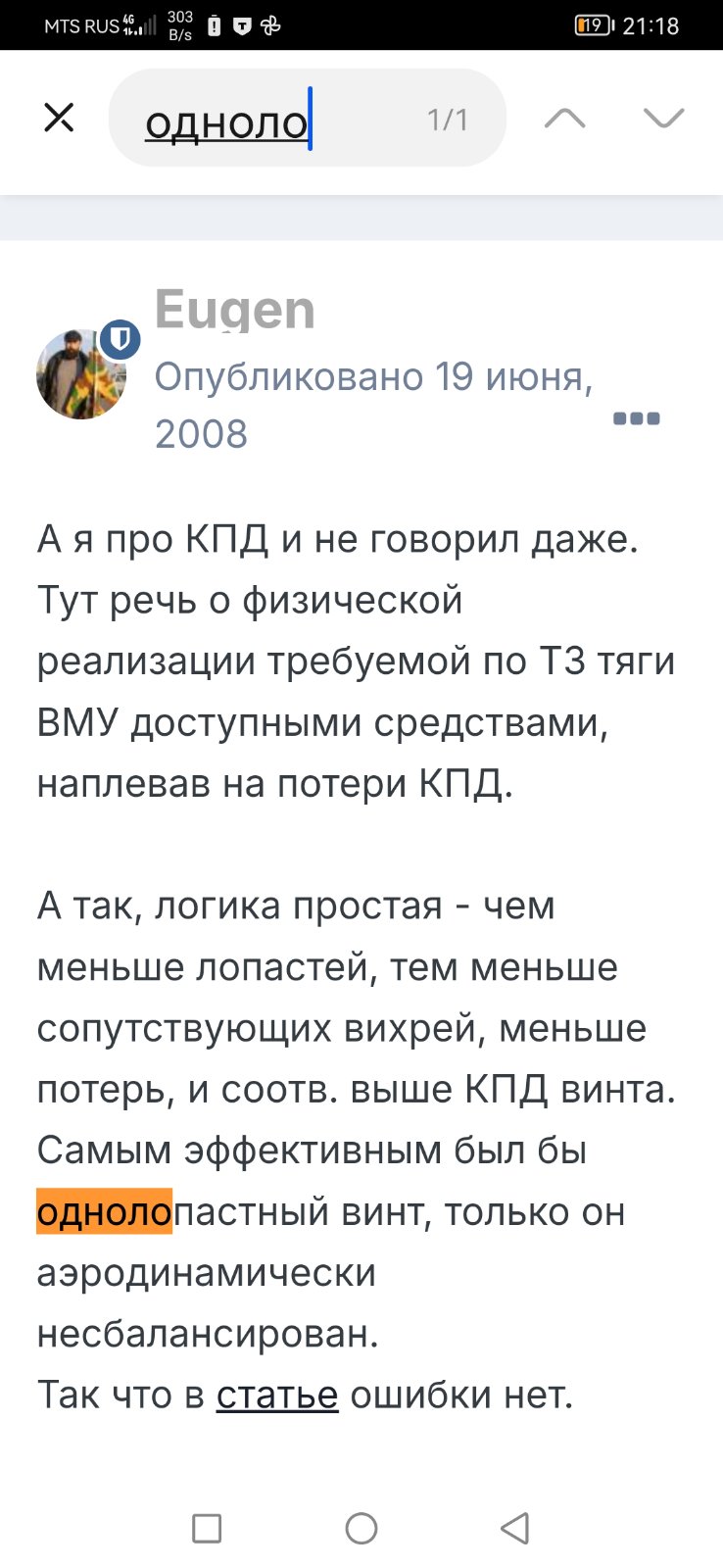

Я пишу из собственного опыта.Двигатель Ротакс 914 при одных и тех же параметрах(температура влажность и загрузка по оборотах) с трьох лопастным винтом выдавал больше тяги чем с пятилопастным. разница 30кг.
Ну первоисточник так себе, хотя думаю можно найти и по солиднее.
Это не научный источник, а просто частное неправильное мнение.🙂 И мне непонятно, зачем в большой авиации многолопастные ставят - вместо однолопастного?🙂
Ротакс 914 при одних и тех же параметрах(температура влажность и загрузка по оборотах) с трех лопастным винтом выдавал больше тяги чем с пятилопастным. разница 30кг.
Совершенно верно, на 914 серии редукции больше-2,43 не бывает, обороты винта и диаметр большие и ваш трехлопастной по заполнению оказался ближе к идеалу. А вот если бы поставили пятилопастный с узкими лопастями с заполнением как у трехлопастного -тяга была бы больше. Т.е. сравнивать винты с разным коэффициентом заполнения, круткой, и только по количеству лопастей - совершенно не правильно! Например, при меньшем диаметре серийное судно на воздушной подушке Пегас -5, с 912ULS Ротаксом имеет аж 6 широких лопастей.
Действительно, ни одного научного источника с данными, подтверждающими преимущества 1-лопастных винтов не видел, Но мнение такое всплывает периодически.
