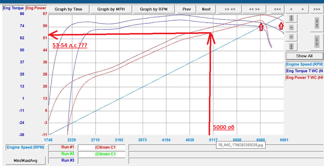

...график мощности по оборотам двигателя Тойота 1 кр фе...
График от конторы занимающейся чип-тюнингом.
Если правильно понял, нижние линии - это сток, верхние - после чипа.
Спасибо .
Но как то непонимаю : по графику этому, мощность на 2200 об. начинается с минус!!! 11 л.с 😳 ЭТО КАК ??
Или ЭТО график не мощности а чего то ???

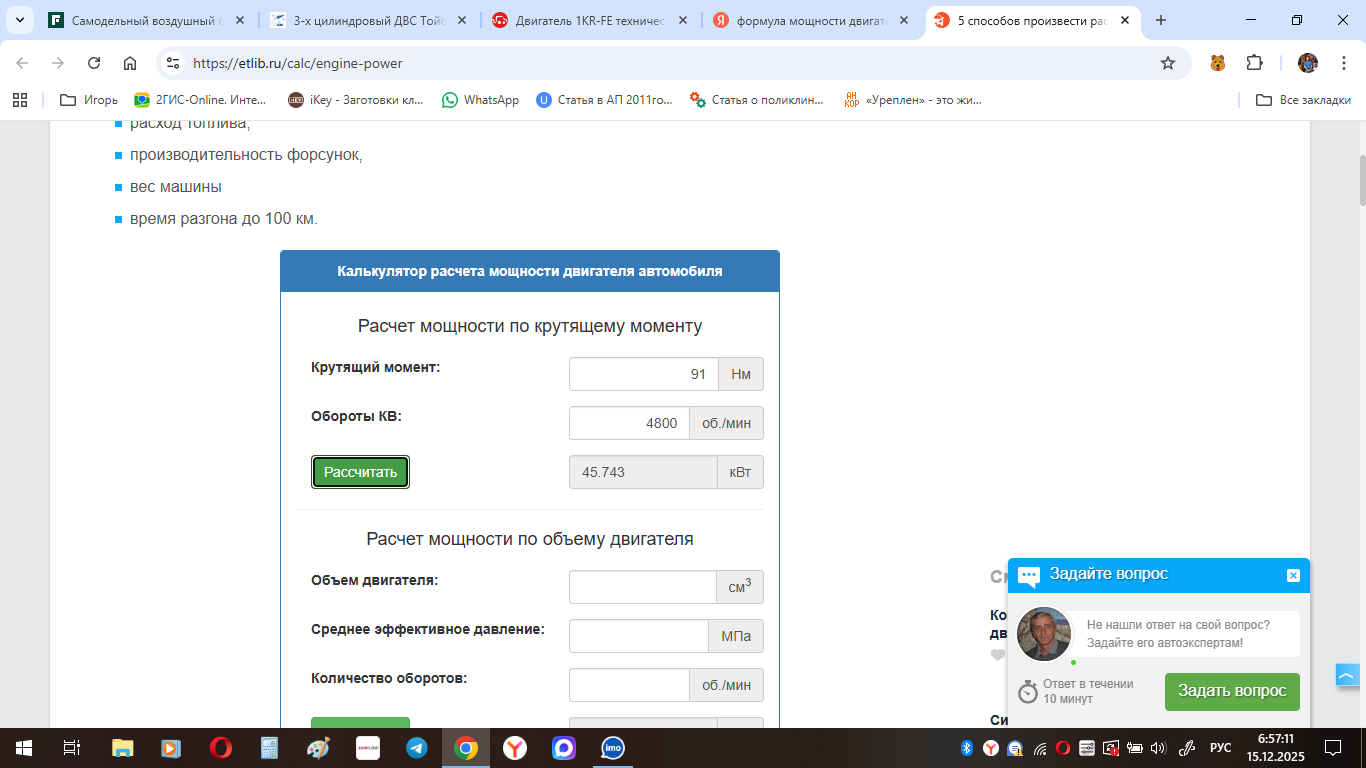

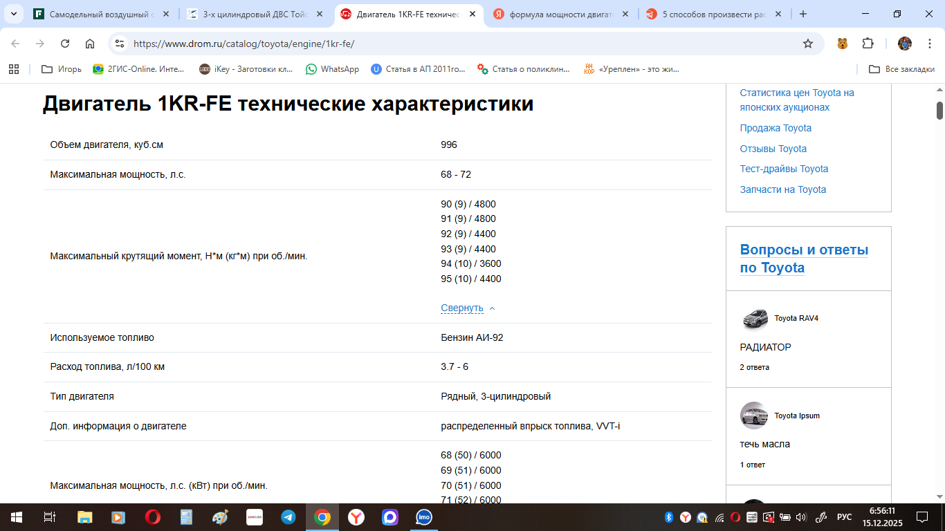

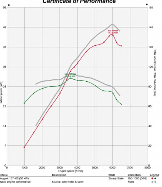

По нему получается на 5000 об- 54 л.с . И вроди совпадает величина л. с с другого изысканного графика ( он в кВаттах а не в ль с ) но тоже получается примерно 55 л с .
Ранее я писал что по таблице крутящего момента ( тоже изысканной) получалось 45 л. с .......😳😱
Так и на какую мощность считать винт ????🙄🤯
