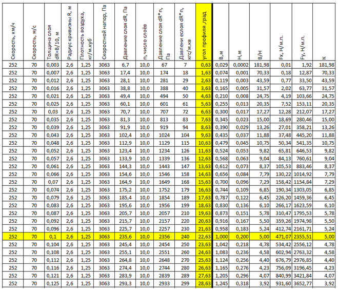

Таб.3. Изменение параметров крыла постоянного радиуса R=2,6м при различных углах профиля (ширина профиля) на постоянной скорости полёта.

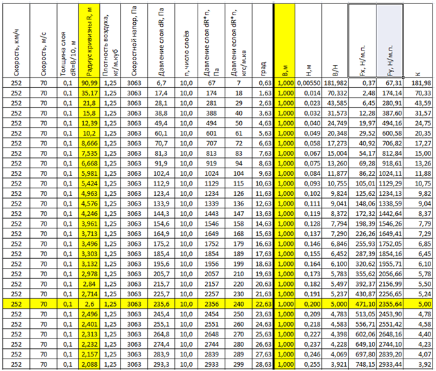

Также можно рассчитать изменение подъёмной силы Fy и качества крыла Ккр для крыла с постоянной хордой, но разной кривизной крыла при постоянной скорости. Жёлтым выделены столбцы: Изменяемый аргумент Rкр- радиус кривизны и постоянная ширина профиля Вкр. Так же выделена строчка исходного профиля с Ккр=5.

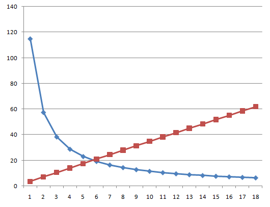

Таб.4. Изменение параметров крыла переменного радиуса кривизны при постоянной ширине профиля В=1м на постоянной скорости полёта. Ниже график качество крыла К (синим, значения по оси Y) и график Fу ( красным, в безразмерном масштабе) в зависимости от угла Ак кривизны профиля крыла по оси Х.
Граф. Зависимость качества крыла (синим) и подёмной силы (красным) от угла профиля Ак по оси X. По оси Y отложены величины качества крыла в безразмерных единицах. Размерность подёмной силы по оси Y условно не показана.

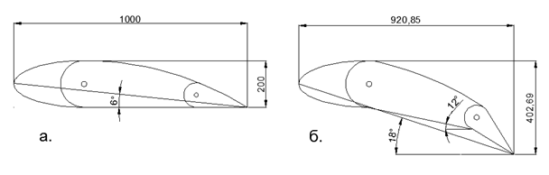

В описанной модели для получения разряжения над крылом не требуется дополнительный разгон воздуха над крылом. Заметное разряжение над крылом обеспечивается в условиях значительного искривления обтекающего крыло потока воздуха под действием статических сил давления воздуха всего окружающего пространства. Угол наклона хорды исходной изогнутой пластины составляет 11,3 градуса (половина угла сегмента дуги в 22,6град), что хорошо согласуется с посадочными режимами работы крыла современных авиалайнеров при посадке с выпущенной механизацией крыла (предкрылки +закрылки). В посадочном режиме крыло с выпущенной механизацией намного больше напоминает рассмотренный случай изогнутой тонкой пластинки, чем классическое крыло с прямой нижней плоскостью (см.рис 4).
Рис.4. Крыло несимметричного профиля с плоской нижней обтекаемой поверхностью: а) выпрямленное положение для скоростного полёта; б) крыло с максимальной кривизной при полностью выпущенной механизацией.

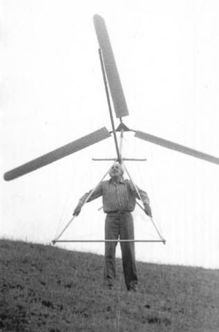

(в своё времья мы купили его рисунки для ротора автожира...)
Недурственно...
А не напоминает ли это действо басню Мартышки и очки?
Указанный винт рекомендован исключительно для классической схемы автожира (с тянущим винтом).Летает он неплохо и с обычной тележкой от мотодельты ,но надо иметь вторую такую же дельту - для раскрутки НВ Gravio. Затем вспомогательная дельта убирается и производится взлет вертикально.
Схема "трактор" (классика) позволяет поддерживать обороты НВ в полете и полностью обеспечивает безопасное вертикальное снижение, а также и посадку по самолетному..
Фишка:
Симметричный ( в покое) профиль лопасти автоматически формирует оптимальный (для безотрывного обтекания ) угол атаки.
Скорость - не более 100 км/час.
Ну а куда ж больше надо: агроному, леснику, пастуху ,или любителю знающему физику??

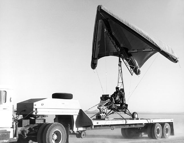

Все эти "парусные" "роторы Гравио", "ветряки Гравио" обратная амбаркация, путь вспять, назад, в пещеры.
Лопасть такого "ротора" по эффективности проигрывает ВСЕМ остальным также как исходное "крыло Рогалло" проигрывает крылу с латами, парус шаланды - парусу "Торнадо"(сквозные латы), а крыло мельницы без набора - такому же крылу с набором. Кто не верит, может попробовать сам. Летать не предлагаю, во избежание, а вот на швертботике можно походить, вытащив латы из паруса и сравнить как оно в сравнении со штатным режимом.
Единственное достоинство - дешевизна, буквально из "гамна и палок". Но летать на таком?!😲 Нафиг, нафиг!

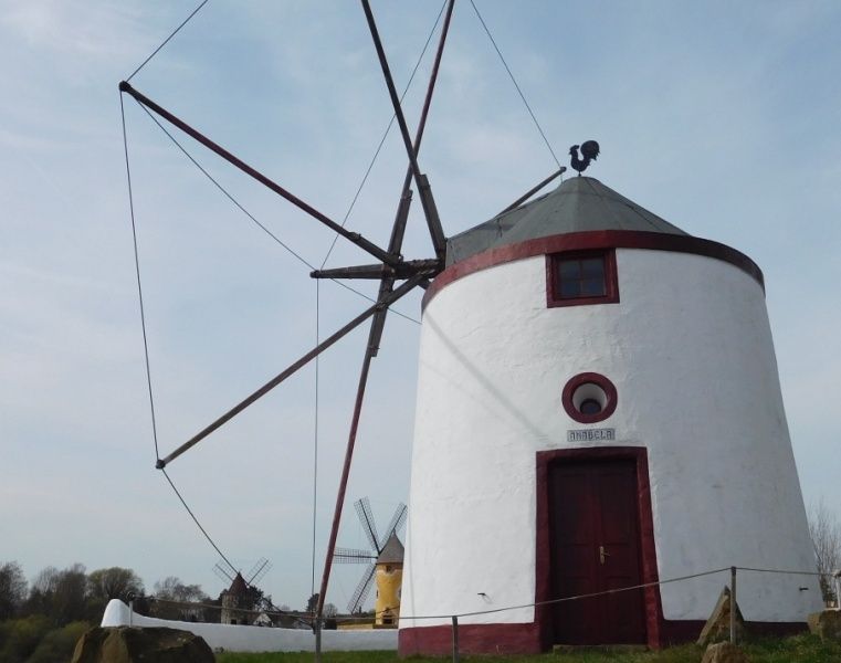

=нет принципяльного отличия от критинского ветряка!
Вообще на видео жуткий гравийный ветряк! Чуть порыв ветра до 20м/сек и лонжероны отлетят, флюгирующая обшивка не удержит. Какой смысл делать ветряк на слабый ветер, если сильный не выдержит. Вот аналогичная испанская мельница 3 века назад и то продумано сделана была. Два бипланных черырехлопастных ротора и растяжки на лонжероны от центральной мачты.
