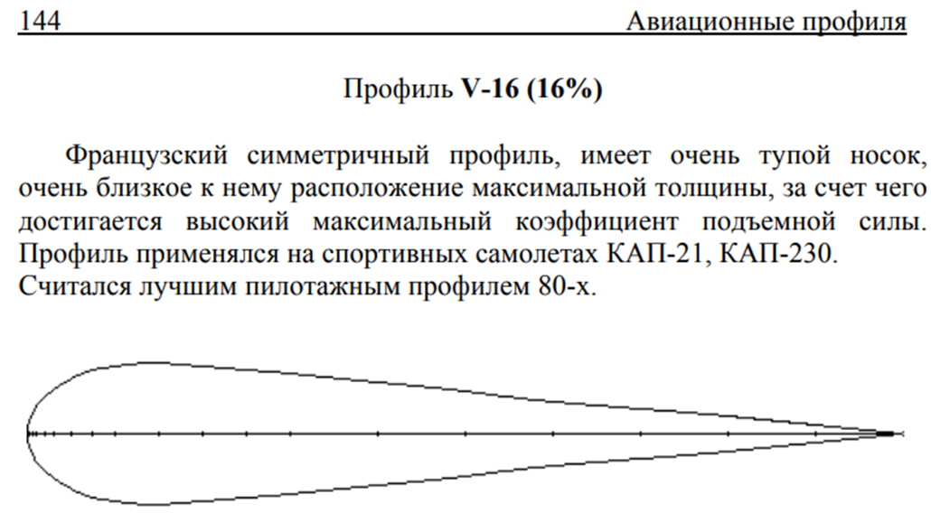

Трщ не понимает требований к пилотажному самолёту, обусловливающие форму профиля крыла, выполнение которых снижают аэр.качество. 😛😀
Плюс отрыв и вихреобразование позволяют увеличить угол атаки без угрозы срыва.

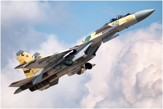

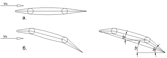

Для обеспечения посадочных режимов полёта на низких числах Маха в «тонкоклювое» крыло осуществляют установку передней и задней отклоняемой механизации (см.рис.7). Подобного типа тонкие крылья с острыми передними кромками и отклоняемой передней и задней механизацией ставят на боевые истребители 4-5 поколений (см.фото.1-2). При отклонения механизации вниз «тонкоклювое» крыло становится близко к характеристикам обтекания тонкой изогнутой пластины, что позволяет осуществлять взлёт и посадку на малых скоростях и с коротким пробегом по ВПП. В перспективе возможен переход на поворот плоскости крыла целиком при выполнении манёвров на малых скоростях, как это уже сделано с полностью поворотным хвостовым оперением истребителей. Полностью поворотная плоскость крыла позволит избегать сильного задирания фюзеляжа против потока воздуха и сохранения сонаправленности вектора тяги двигателей к скорости полёта на больших углах атаки.
Рис.7. Профиль тонкого крыла Н/В=0,1 (10%) с острым отклоняемым «Клювом» и широким отклоняемым закрылком: а) выпрямленное положение для сверхзвукового полёта; б) отклонение механизации вниз для полётов на малых скоростях и в посадочном режиме с большими углами атаки.
Фото.1. Су- 35 на большом угле атаки с отклонёнными предкрылками и закрылками в посадочном режиме (выпущены шасси).

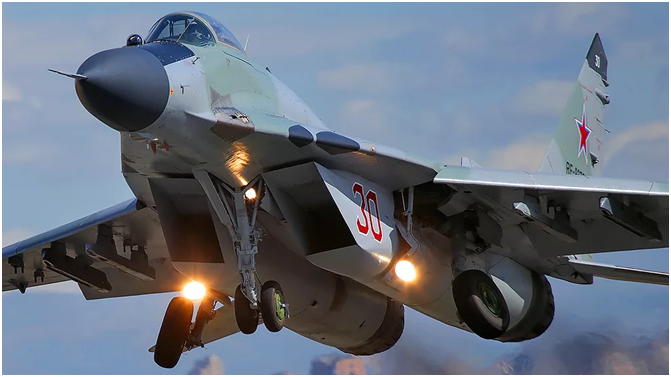

Фото.3. МиГ-29 на взлёте с полным отклонением вниз передней и задней механизации крыла.
На фото (см.фото.3) хорошо видна форма «остроклювого» предкрылка в сечении: плоская нижняя грань и радиусная верхняя грань. Сама передняя кромка отнюдь не острая, а имеет весьма конкретный малый радиус, тем самым улучшая аэродинамику дозвукового полёта. Управление наклоном предкрылка к набегающему потоку позволяет оптимизировать режим образования отрывного пузыря на низких скоростях, создав условия для его безотрывного схлопывания. Так же, учитывая фигуры высшего пилотажа с возможностью длительного полёта вверх ногами, отклоняемый вверх предкрылок позволяет сделать обратный прогиб плоского тонкого крыла для вполне эффективного полёта в перевёрнутом положении, хотя и с худшей аэродинамикой, чем в нормальном положении. На более поздних самолётах Су-35 и Су-57 передняя кромка острее и более симметрично клиновидная, так как рассчитана на более длительный сверхзвуковой полёт.

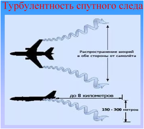

В сети можно найти массу объяснительного материала по любому вопросу, в том числе и к Вихреобразованию на крыле самолёта, например такой:
В тоже время в том же интернете легко найти Фотографии вихревых следов от самолётов в облачных слоях, которые демонстрируют гораздо больший масштаб явления, чем это нам пытаются показать в теории.

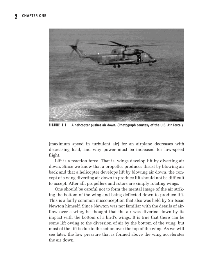

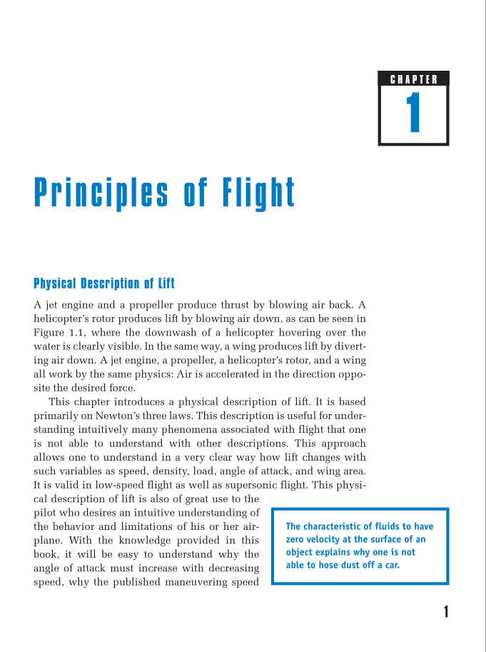

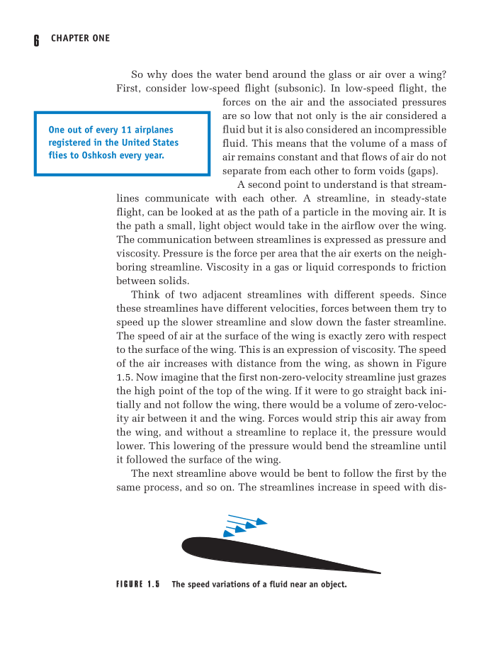

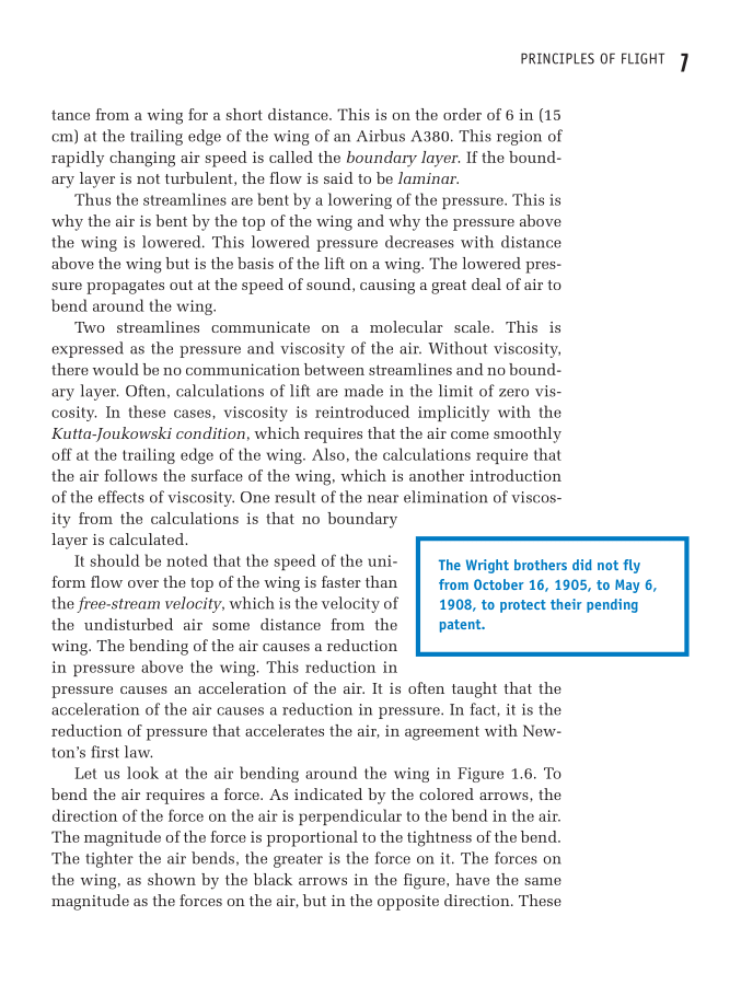

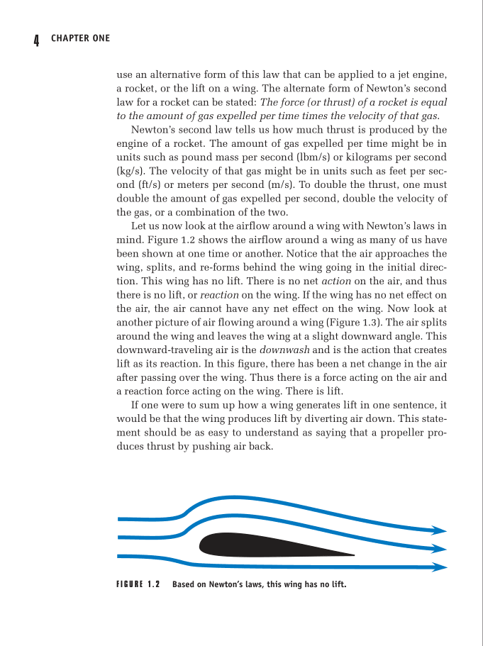

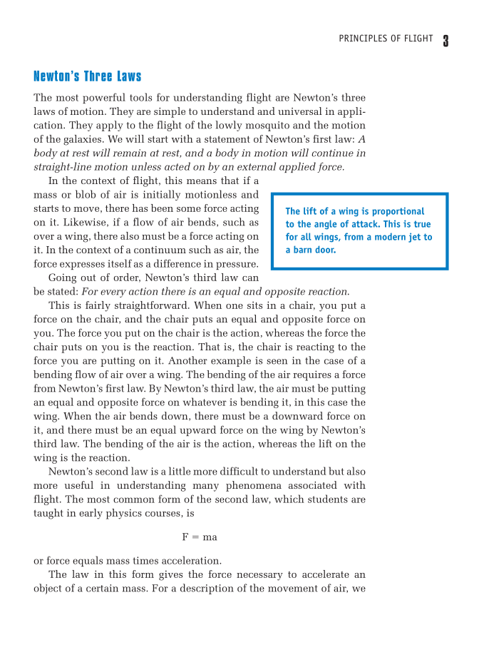

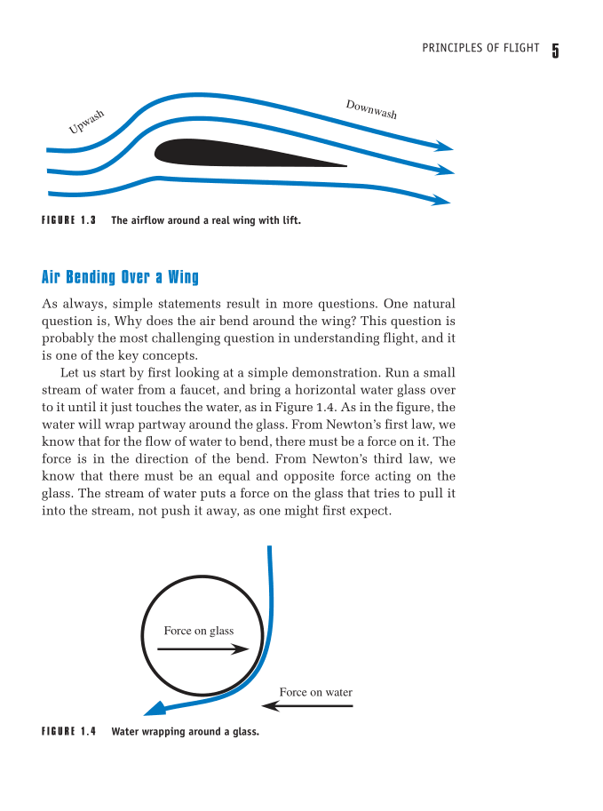

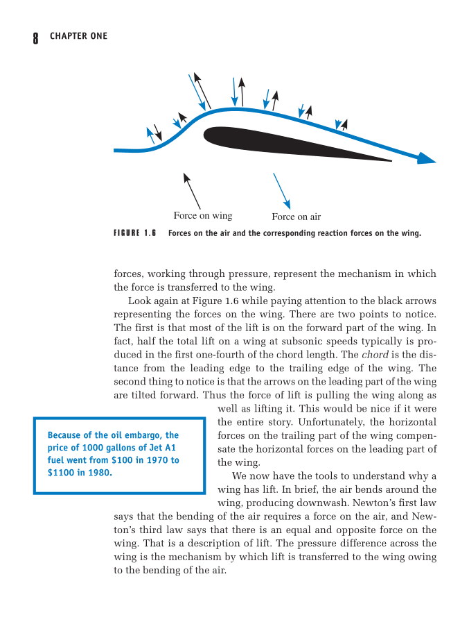

Если автор темы решил объяснить подъёмную силу через законы Ньютона, то стоило для начала до конца разобраться в вопросе, прежде чем агрессивно навязывать людям своё мнение. Очень рекомендую сначала почитать книгу "Understanding Flight" second edition (David Anderson, Scott Eberhardt).
Сам я в этом не особо разбираюсь, потому в обсуждении участвовать не буду, но выложу несколько страниц из книги, может кому будет полезно:
