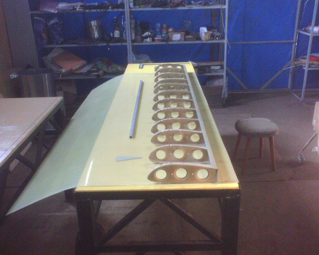

Наверное это не мой конёк , но изготовление  ГО вместе с нервюрами занимает 3 дня

Этот факт меня нисколько не тронул:приложенный снимок куда более характерен.
Поместив фото,хотели похвалиться - зря:если считаете,что именно совмещение металла с пластиком является Вашим коньком - глубоко ошибаетесь.
Я на МАИ-223 давненько уже наступил на эти грабли

В коэффициенте теплового расширения,который у дюраля многократно (на порядки)выше,нежели у стеклопластика.В итоге,натянутая летом как барабан,стеклопластиковая обшивка зимой начинает идти хлопунами.
А казалось - так здОрово:легко,прочно и технологично,да и ребер от нервюр нет как класса.
НЕТ ХВАСТОВСТВА, ПРОСТО ПОКАЗАЛ.   ДЕСТВИТЕЛЬНО , В ЛЮБОМ ДЕЛЕ ЕСТЬ ПОДВОДНЫЕ КАМНИ , МОЖЕТ ПОДЕЛИТЕСЬ, КАКАЕ ПРОБЛЕМЫ МОГУТ ВОЗНИКНУТЬ В ПРОЦЕССЕ ЭКСПЛУАТАЦИИ ИЛИ ЕЩЕ ЧТО ТО, ЗАРАНЕЕ СПАСИБО.
Признаться,методов компенсации этой разницы в термическом расширении,хоть как-то пригодных,выдумать так и не удалось - тонкий стеклопластик не желает жить вместе с дюралевым каркасом,во всяком случае при большом перепаде температур.На МАИ-223 так и пришлось заменять стеклопластиковую обшивку на дюралевый верх с тканевым низом.
