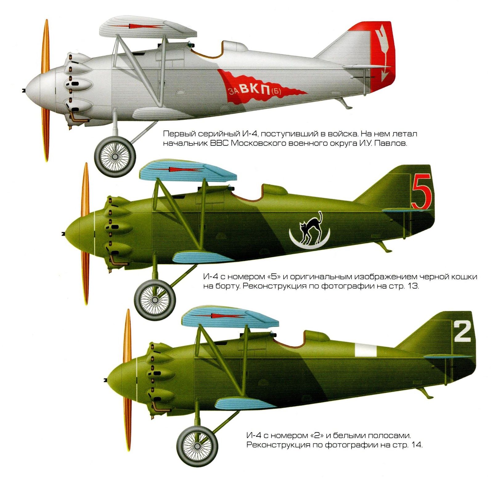

mfs68, вспомнил, что напомнило ваше творчество - И-4!
Да, отчасти вы правы)), этот И4 меня в детстве удивил своей способностью перевоплащатся из полутораплана в парасоль и довольно симпатичным классическим видом, хотя я уже был болен и очень сильно Альбатросами(для меня это искусство ПМВ).))).

Хм хмм, вы наверно довлеете к репликам?)). Или всёж к похожести старых машин? Вид сбоку может играть основную роль чем полное повторение оригинала. Например тот же И4.округлость и развитое опушеная передняя часть легко решается и верхним полукругом по фюзу и округлостью капота. Борта прямые или стрингера как на спадах, правда не так часто. Тут вариантов много, смотря какую цель преследовать или какое ТЗ?

Если говорить о И-4, единственное, что там можно упростить - сделать снизу прямоугольное, а не эллиптическое сечение и убрать гофр. Но тогда не лучше ли сразу брать SE5a или Мартинсайд?

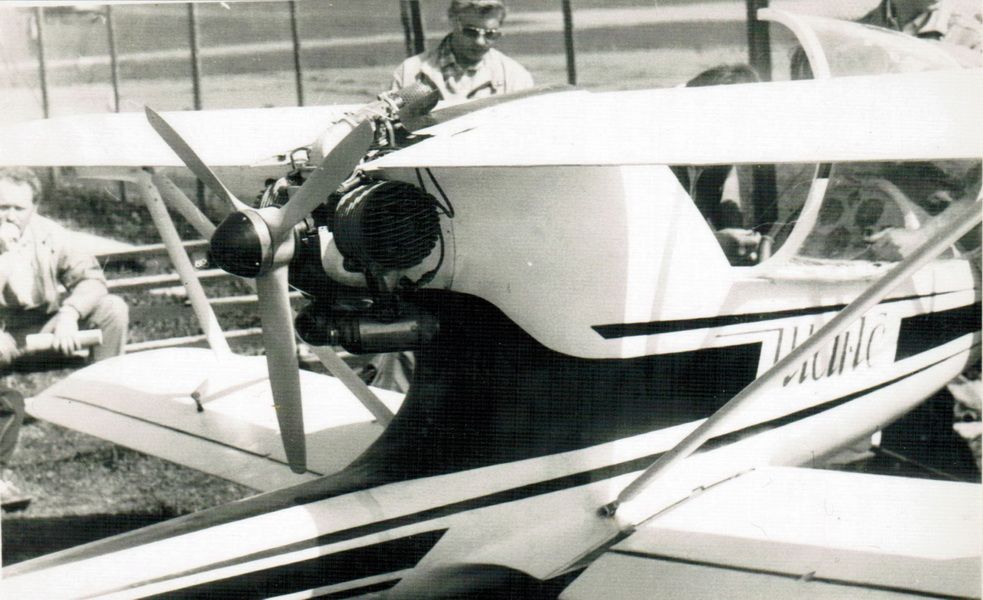

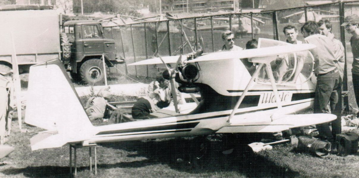

Давно (где-то в конце 90-х), в Тушино видел такой аппаратик- биплан "Шанс".
Очень качественно и с любовью сделанный.
Кто, где делал - не знаю.
Хвостовая балка от планера Лак-14.
Двигатель самодельный..
Его доверили "покатать" какому-то "супер" летчику.
Бегал по рулежке и врезался в стоящий вертолет...:-(
Аппарат разбили.
Дальнейшая судьба аппарата мне не известна.

Спасибо за выложенные фотографии биплана "ШАНС" никаких заимствованных агрегатов от других самолетов в нем нет, включая детали двигателя.
