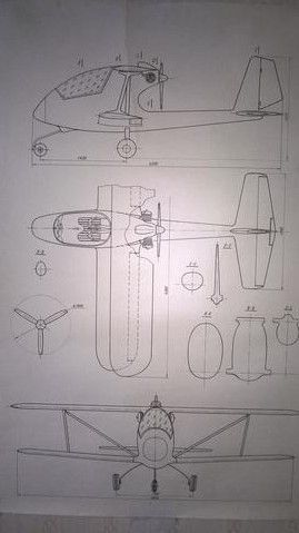

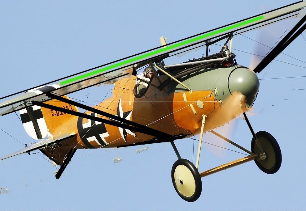

Так что получается, бипланная коробка просто прижимает верхнее крыло к нижнему? Зачем тогда стойки и половина расчалок? Вообще, есть ли у кого нормальная схема нагружения расчаленного биплана, желательно с эпюрами?
Если посмотрите на бипланную кробку спереди - увидите ферму, где лонжеронами служат верхнее и нижние крылья, а раскосами служат бипланные стойки и конструкция между узлами навески верхнего и нижнего крыльев, диагонали между ними выполнены расчалочными. Если вместо расчалок поставить диагональные подкосы - крестообразная схема не потребуется, т.к. подкос, в отличие отрасчалки, работает и на сжатие.
Тогда я не понимаю, зачем нужны моментные узлы, если подкосное крыло образовано только с использованием шарнирных узлов. С крестообразной тросовой конструкцией в окне фермы не достаточно шарниров?
Они кинематически не нужны - но, возможно,их использование позволяет несколько снизить нагрузки.

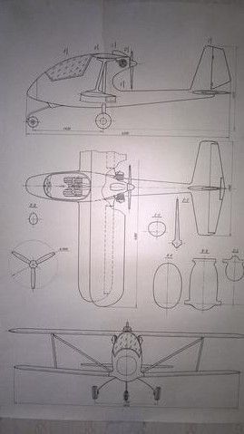

Есть чертежи на биплан ,но требуют доработки

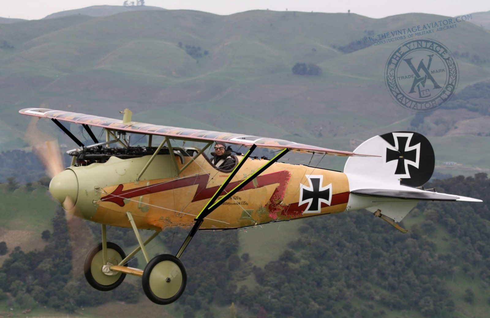

Проще парасоль. Причём во всём.... И в монтаже и в сборке и в настройках и трудозатратах и даже не сильно страдая по эстетике тех времён, даже полуторка(полутораплан) лучьше биплана. Только не нада сувать ньюпоры 11... 24бис и альбатросы д 3... 5, бу ломались нижние консоли, это проблема не полуторапланов, а конструкции.
Тут сложный фюзеляж, а там все прямоугольное. Тогда уж АНТ-1, хех, но нет, спасибо.
Это пример из того что было, а был биплан и вполне шикарно смотрится парасолем.) Это я удалил нижние консоли, хотел посмотреть как оно, а оно смотрибельно)). Сам так и делаю, только Д3... Только тссс, никому ни ни)))
