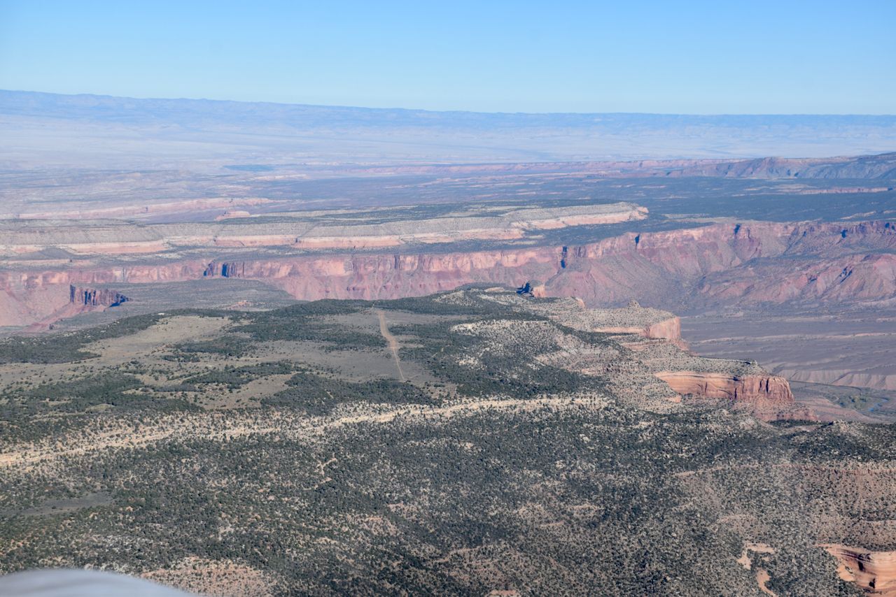

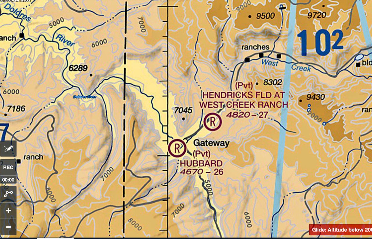

Месяц назад мы с Бобом, моим новым правым лётчиком, решили слетать в знаменитый музей автомобилей он в двух шагах от небольшой грунтовой полосы. Договорились встретиться в воздухе с ещё одним любителем (будущий зять Боба) и погулять вместе. На дворе тепло, в воздухе болтанки нет. Полетели, Боб пилотирует.
Тяжелая работа нефтяников в горах;
Нам туда. Не на ту зелёную полоску под носом, а на ту гравийную, что подальше на траверзе.
Буквально в километре, на превышении еще почти 800 вертикальных метров скалы, есть третья полоска. Боб просто хочет потренироваться в подходе. Нам там не сесть, в принципе сесть можно везде, но только один раз 🙃 Оставим это приключение Андрею с его Хайлэндэром...
А это вид с другой стороны.

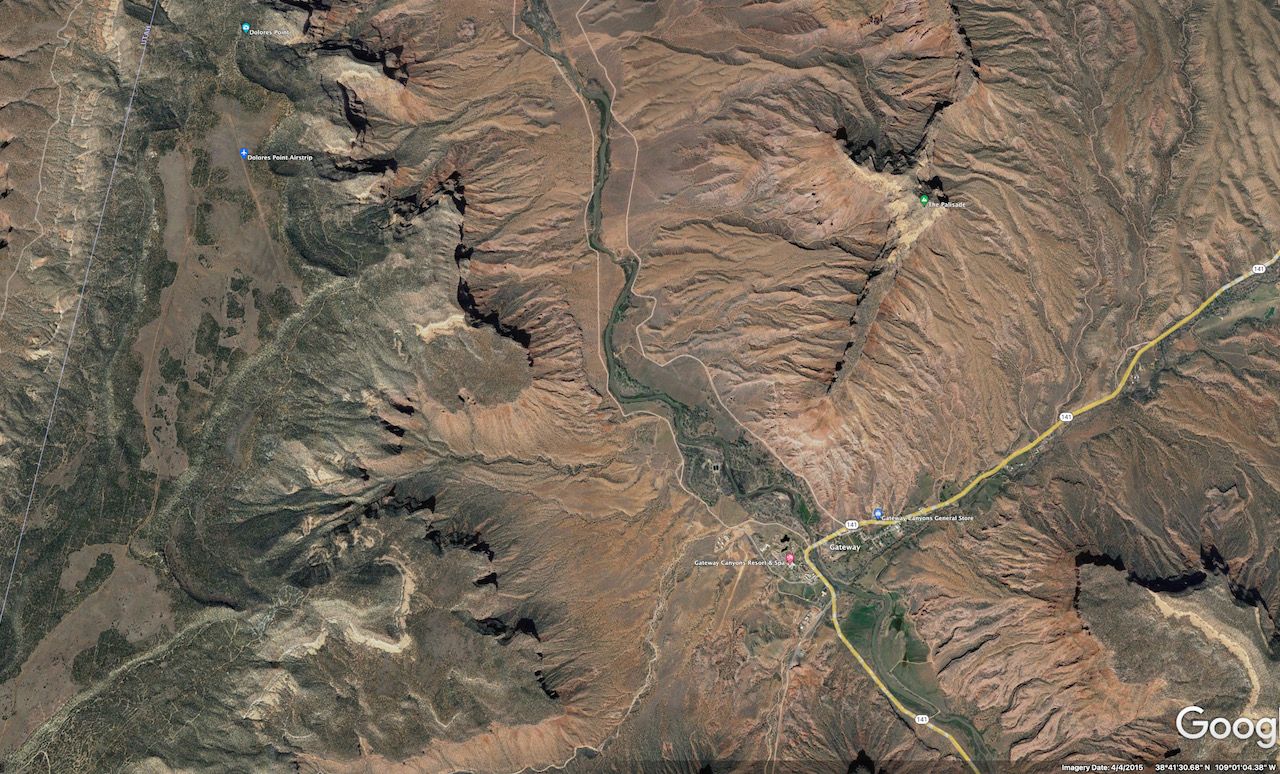

Действо происходит здесь. Эта полоска - гора 7045.
Продолжение последует завтра...

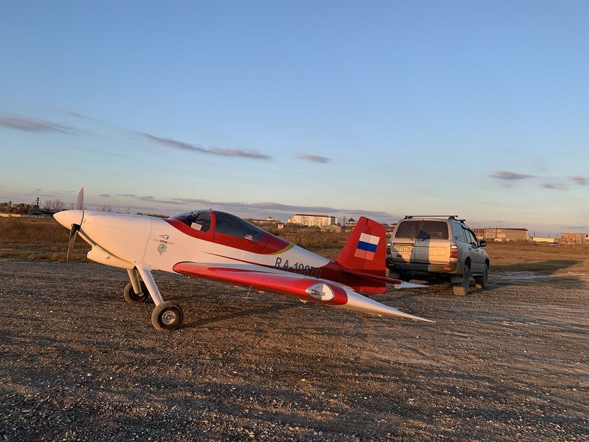

Ну вот и начались мои трудовые будни по облёту десятки и отлавливании болячек
Первый полёт самолета проходил строго над аэродромом и длился немногим более часа. Следующие два полёта я решил осуществить неподалёку от аэродрома но уже в горах/холмах. Погодка была отличная, что достаточно редко в это время года в нашей части света.
Первая проблема поджидавшая меня минут через десять после взлёта был … отказ обоих GPS приемников, тоесть вроде работали, и вдруг бац и показывают отсутствие сигнала. Это насторожило так как в своей авионике я использую GPS для нескольких целей, и без должного сигнала со спутников не работают некоторые элементы оборудования.
Взвесив все за и против я решил продолжать полет так как безопасность от отказа не зависила. Пролетев примерно 50 минут я почувствовал что стало как то холодно и решил испытать салонную печку 😉👍 Она к счастью отработала на ура!
Что нельзя сказать о температурах двигателя и масла. 1,3,4,5 цилиндры показывали температуры в пределах 375-380 градусов в то время как 2ой и 6ой раскалились до 425-430 градусов. Масло так же показывало 215 градусов. Я вначале предположил что при притирке (break in) двигателя это нормально, но подумав сообразил что как то неравномерно это нормальное происходит.
Провисев в воздухе в сумме час я вернулся в аэропорт, выпил чайку и проверив двигатель на течи и прочее вновь взлетел и отправился в зону полетов для ещё одного часа притирки двигателя. В какой то момент, минут через 15 полёта в ушах раздался голос: низкое давление топлива. Я тут же посмотрел наиндикацию и обнаружил что давление топлива менее 1 psi. Это сразу немного напрягло и полет перестал быть таким спокойным. Включив boost pump я вернул давление к 15psi. Помпу более до посадки не выключал. Отлетал в сумме ещё час и вернулся назад что бы начать борьбу с выявленными проблемами.
1.Температуры выше нормы - причина похоже в baffling, уже в процессе ремонта
2. Отказ систем GPS - программная ошибка, исправляется
3. Падение давления в топливной системе - некачественный датчик, хоть и немецкий а отказал гад! Заменил уже.
4. У самолета «тяжелое» крыло - исправляю файбергласовую законцовку крыла, она создаёт вращательный момент
5. Автопилот при включении попытался меня убить, киллер правда из него никакой - причина связанна с проблемами сигналов GPS. Добавил систему защиты при отсутствии GPS сигналов в автопилоте.
Вообщем у нас весело 😂😉
