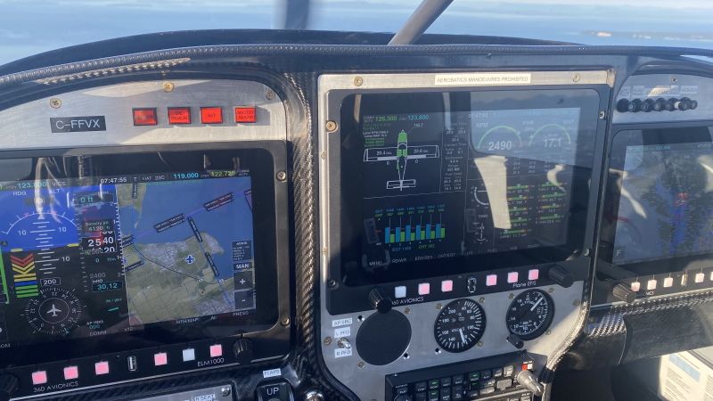

Дочки давно просились полетать, а тут и случай подвернулся - необходимо было протестировать как моя авионика работает с американЬским ADS-B.

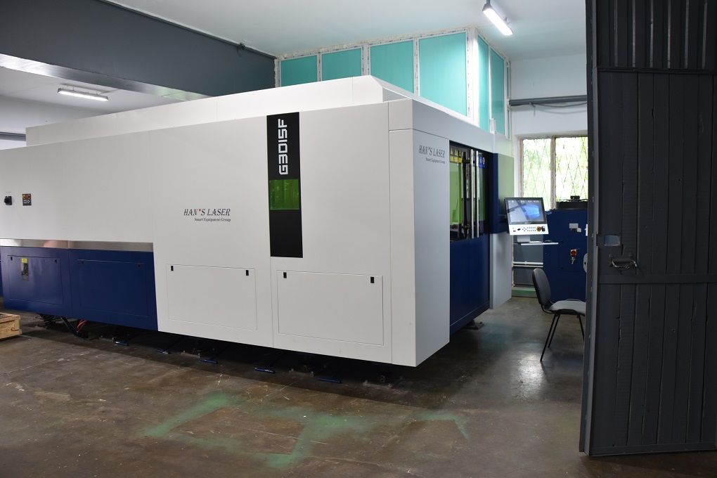

Классные станки. На замену этим?

Да , Станки обновляются , жизнь меняется!
