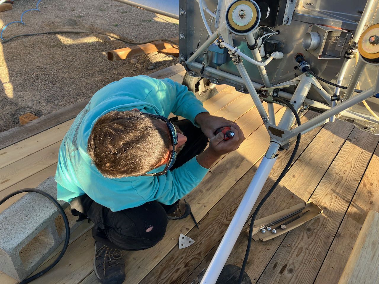

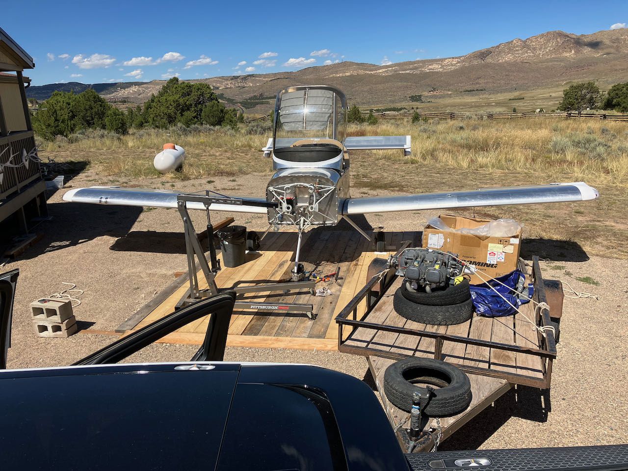

Уфф! Двадцать дней на установку нового мотора. Даже не подозревал что так много работы.

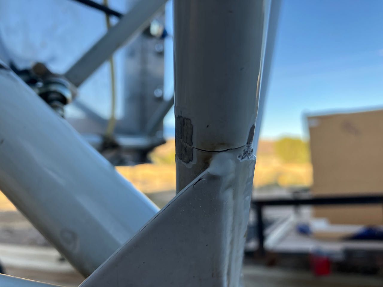

Еле уговорил местного кузнеца заварить трещину в элементе моторамы, которая за семь лет увеличилась от четверти окружности до трех четвертей.
Шов не покажу но обещаная гарантия 100 лет. Оплата - хорошая бутылка коньяка.

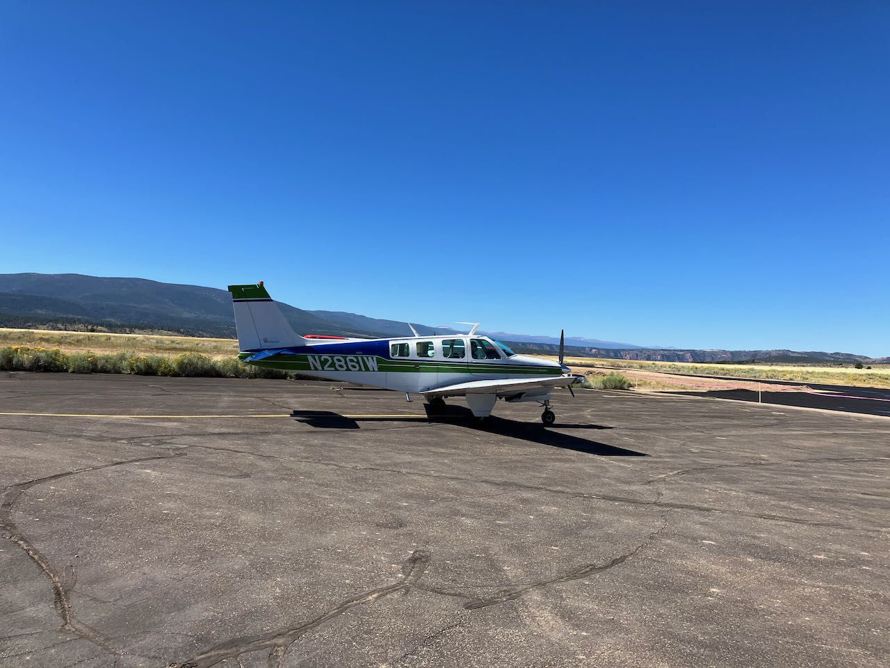

Покупатель старого мотора Эндрю Остин прибыл с батей на семейной Бонанзе.

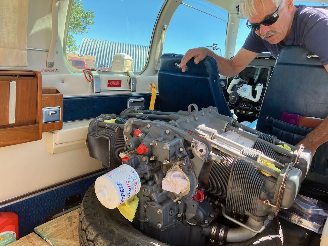

Продумал-измерил все точно, мотор в салон входит. Эндрю, покупатель моего мотора, по образованию и профессии авиационный инженер, работал на заводе Цессна и был уволен по сокращению штатов несколько лет назад. Не жалеет. Со своим отцом клепают домашние самолетики и неплохо продают.

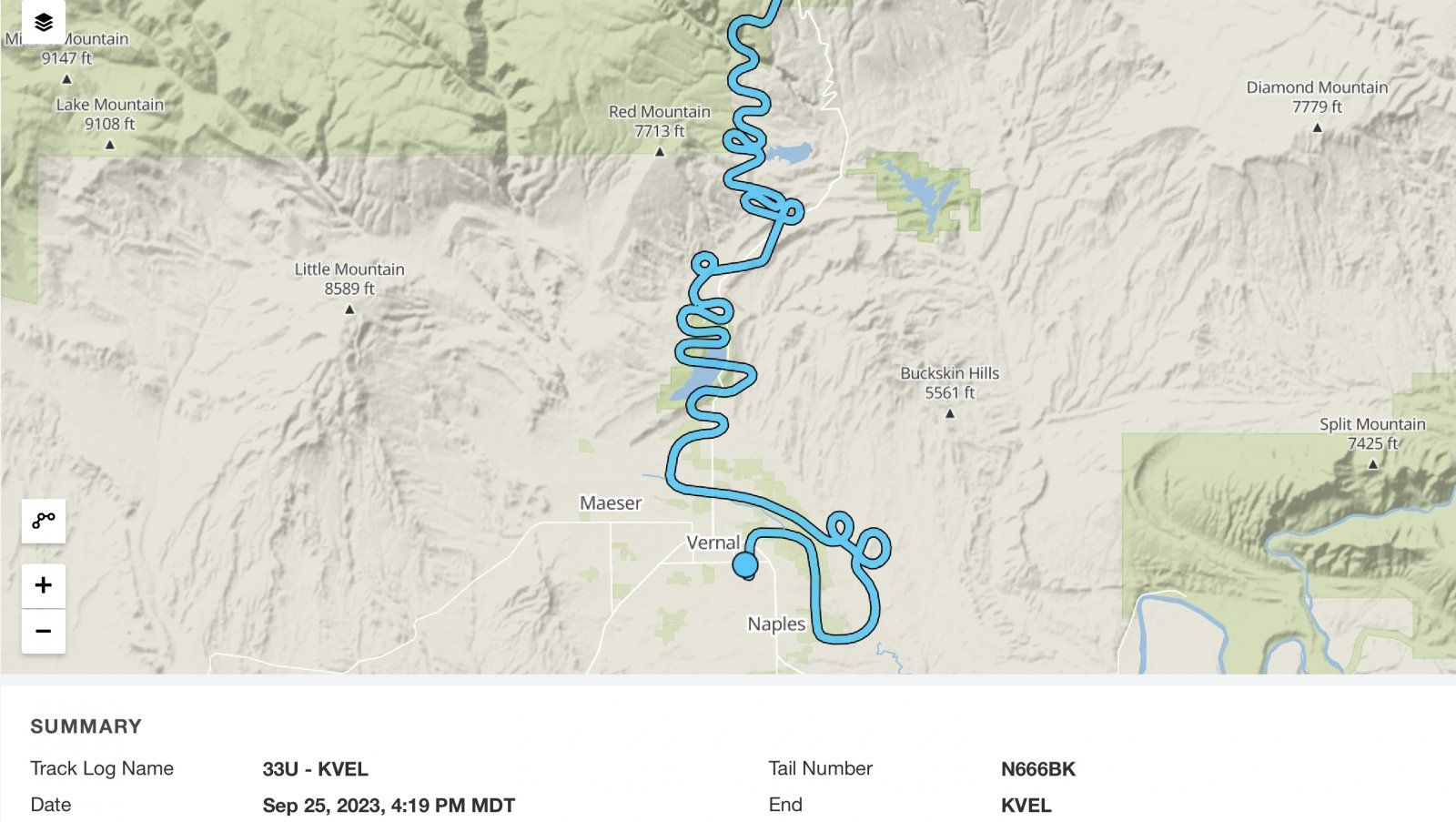

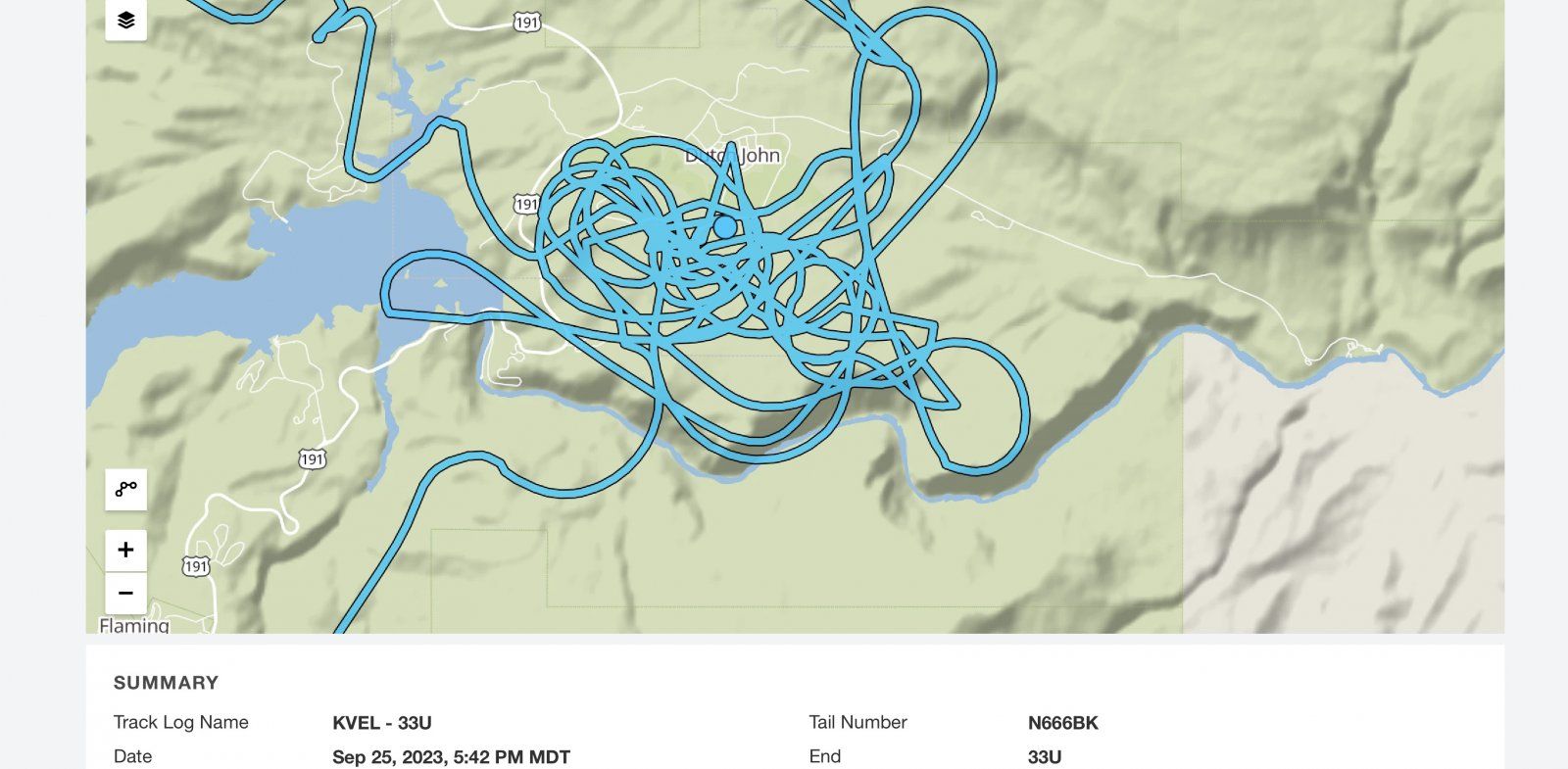

А на сегодняшний день налетал 4 часа. Обкатка на 75 процентов мощности и выше, проблема в наших краях. Температуры головок цилиндров все еще высокие.

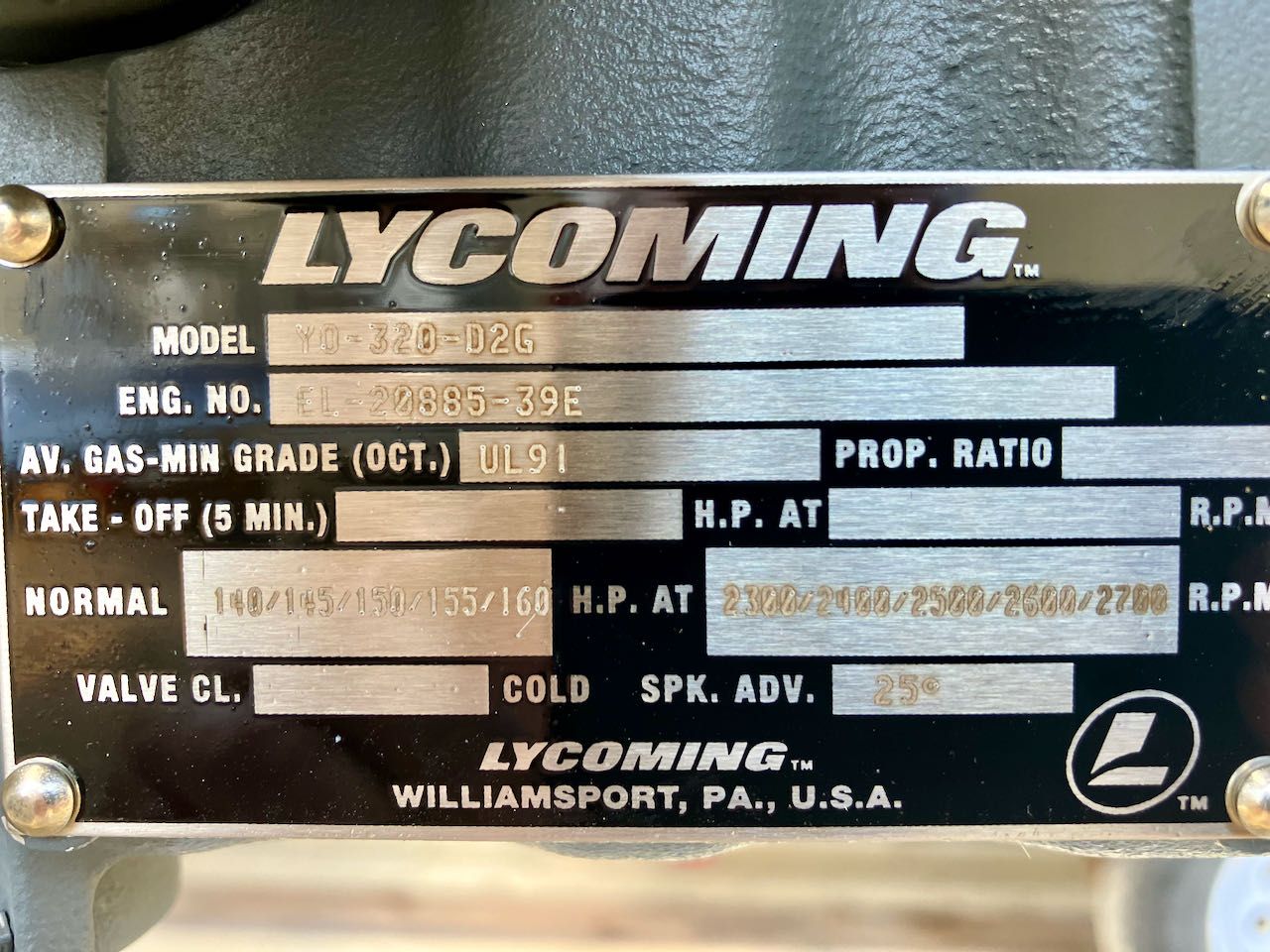

Толюмарыч новый зверь выдает честных 160 на максимале. Смотри шильдик.
