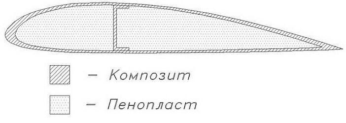

Вы в ветке про композиты писали:
Admin aka Velocity писал(а) 01.02.08 :: 09:11:44:
У Рутана в Long-EZ и VariEze используется П-образный лонжерон переменного сечения. Толстый ближе к фюзеляжу и тонкий к законцовкам крыла. используется однонаправленная стеклоткань (можно ровинг). Полки лонжерона соединяются между собой двунаправленной тканью под углом 45 градусов к полкам. В местах установки точек крепления накладывается местное усиление и вклеиваются алюминиевые втулки.
__________________________________
У меня вопрос:
А при перпендикулярном соединении  (стенка-полка лонжерона) нужно радиус делать стыка ? Или так прямо на острый угол и загибается ткань?

А при перпендикулярном соединении(стенка-полка лонжерона) нужно радиус делать стыка ? Или так прямо на острый угол и загибается ткань?
радиус там есть, стенка лонжерона является "основанием" полок, потом поверх укладываются ленты однонаправленные, образующие полки лонжерона.
Не поленитесь, поищите, в сети точно есть шаблоны на Лонг-Изи, по ним все понятно.
