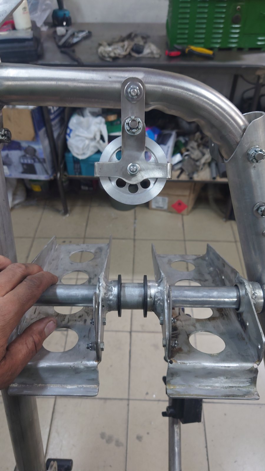

Помогите с чертежами flightstar ii
Thread moderators: lasts

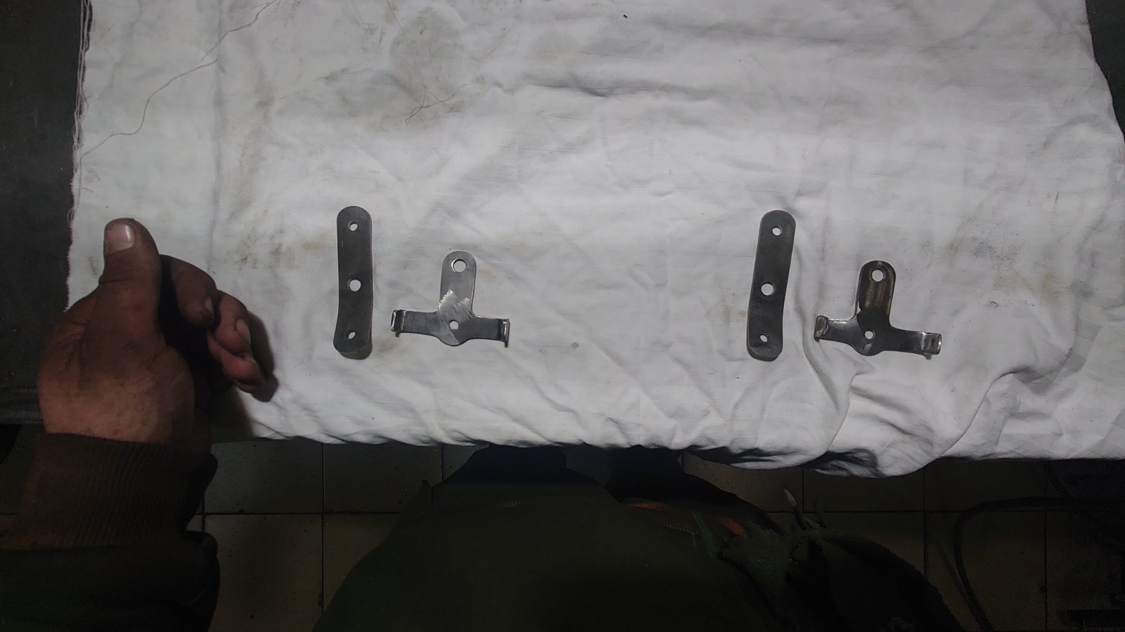

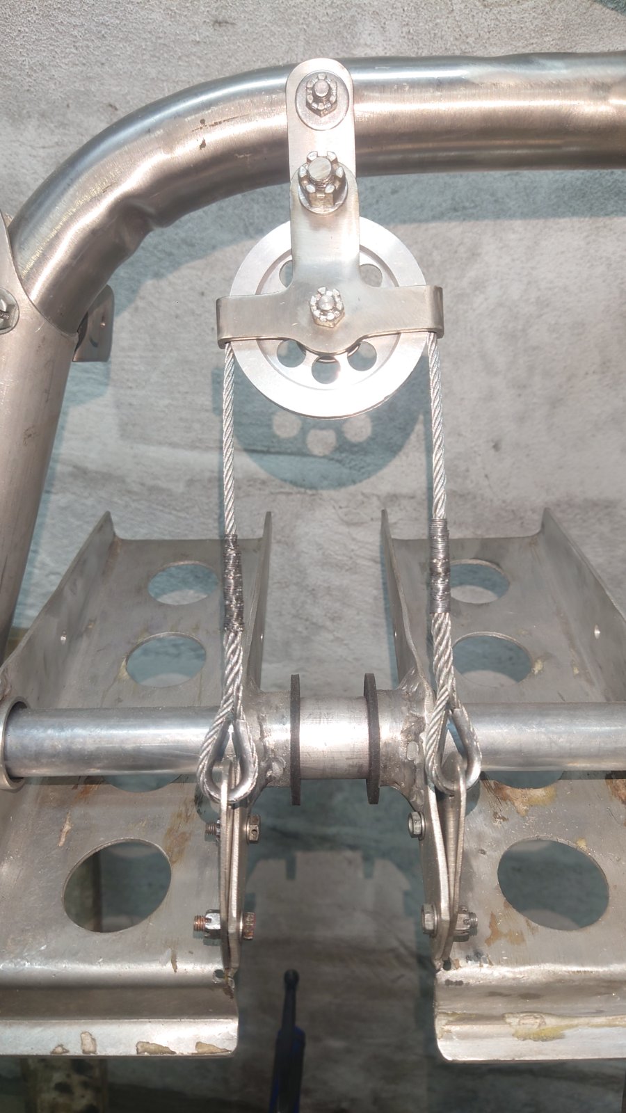

Когда есть решение дело сдвинулось)

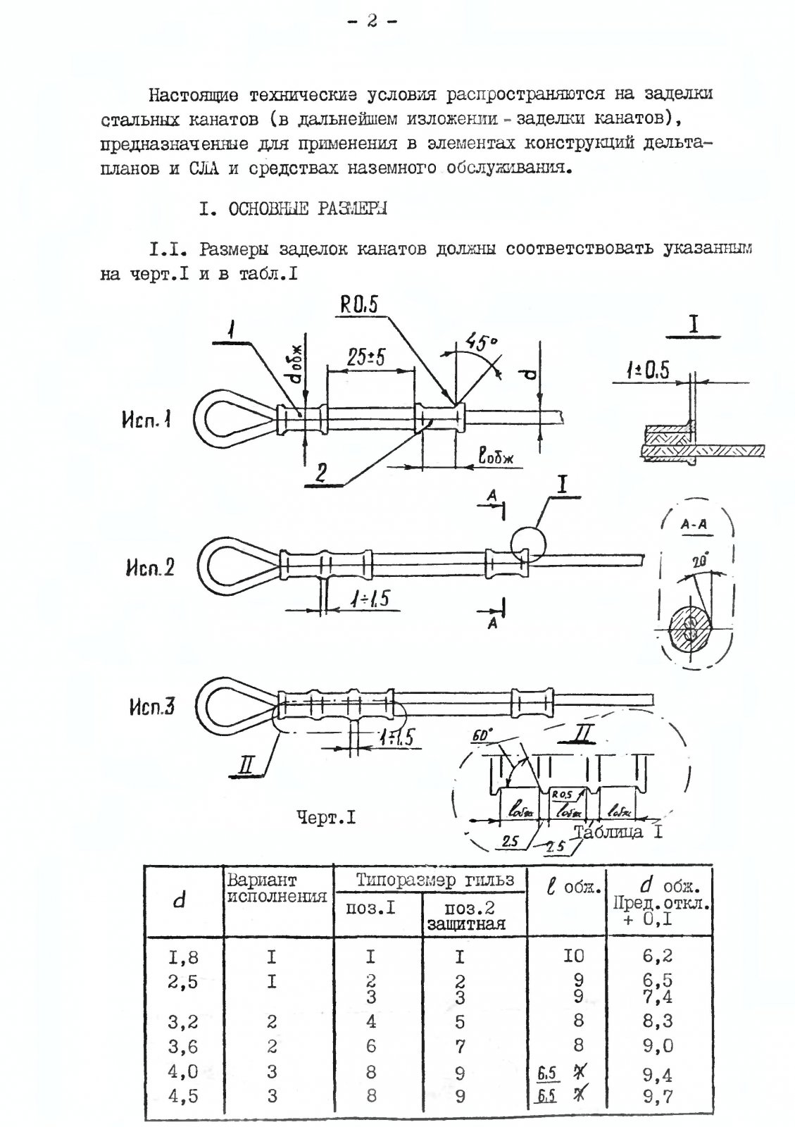

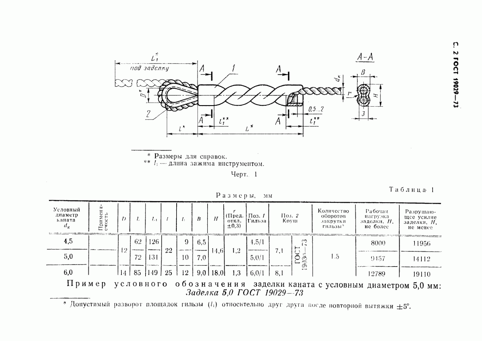

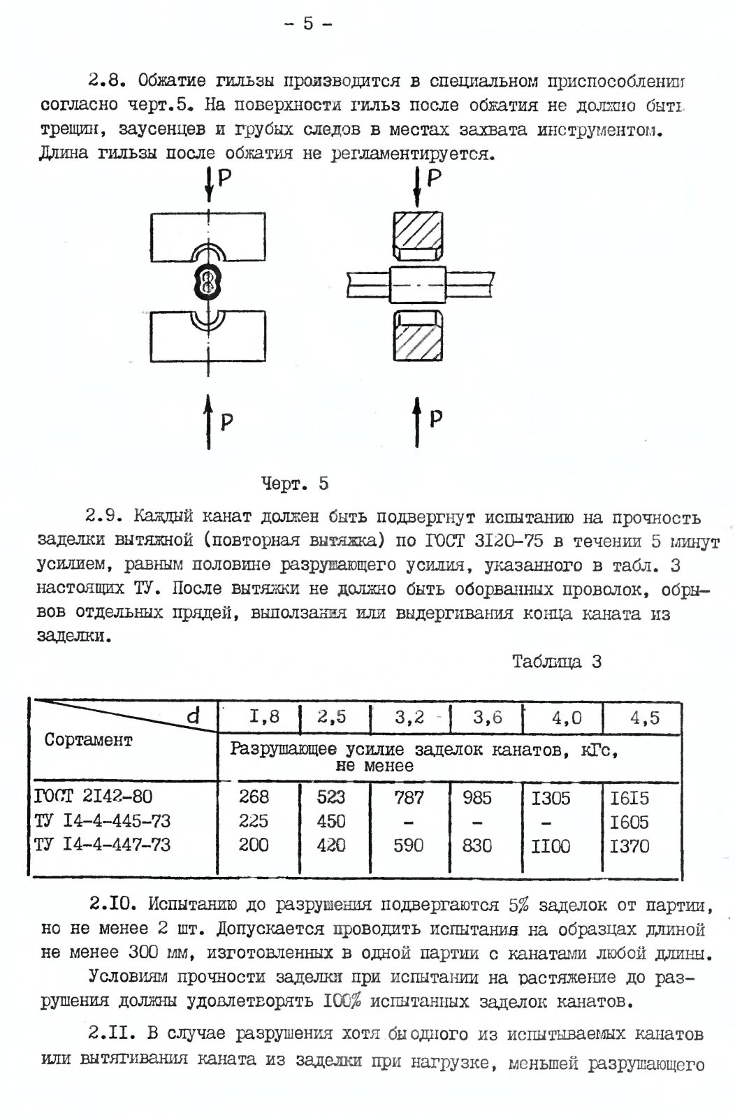

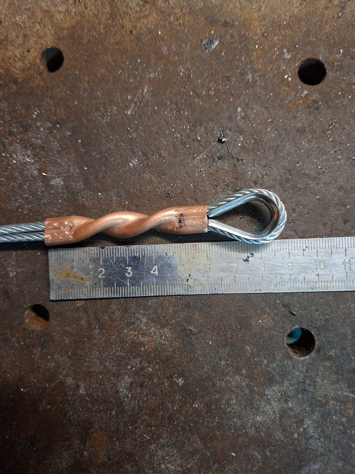

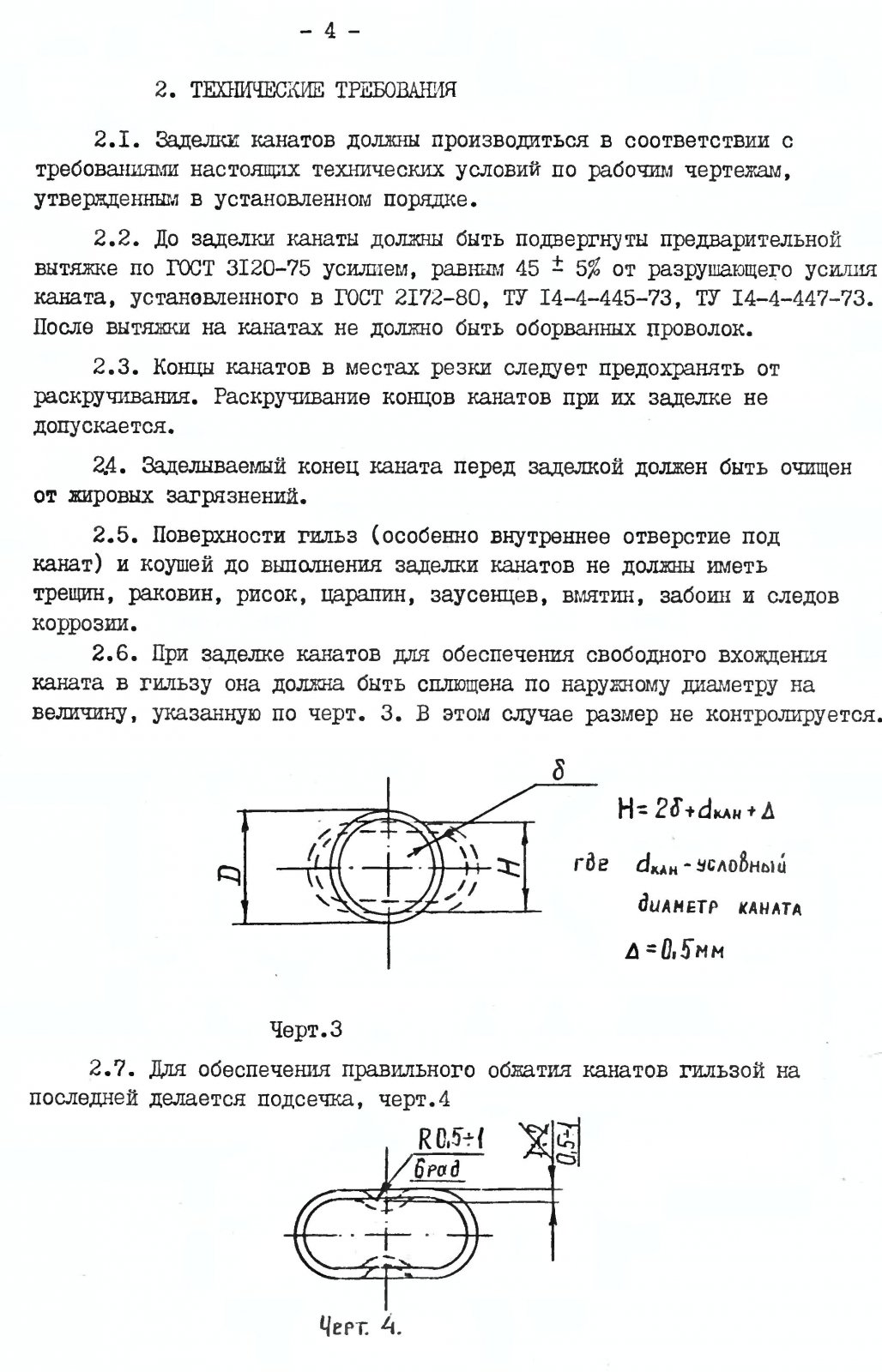

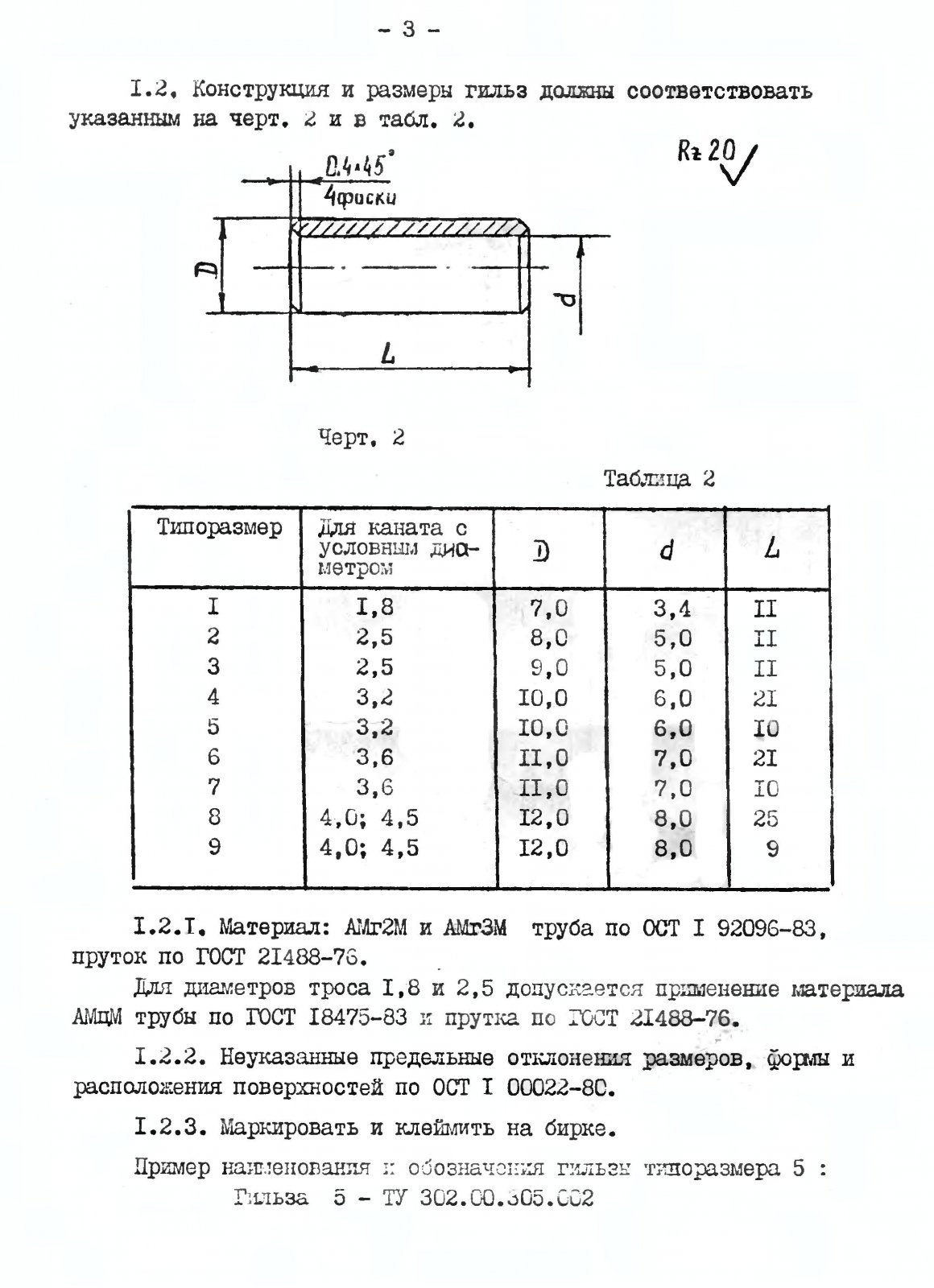

Лет 45 назад меня в авиа-техническом учили заплетать трос на коуш, а сейчас с этим никто из самодельщиков не парится, просто обжимают медной гильзой (трубкой). Лично проводил лабораторную работу разрывая трос с двумя обернутыми вокруг коуша и обжатыми гильзами концами, трос рвется далеко от заделки.
Я всегда делал заделку на коуш сплющенной в овал. трубкой, после чего, прессовал между ветвями троса, получая "восьмерку", или "песочные часы " в сечении. Порвать трос по заделке не удалось ни при одной из проверок.

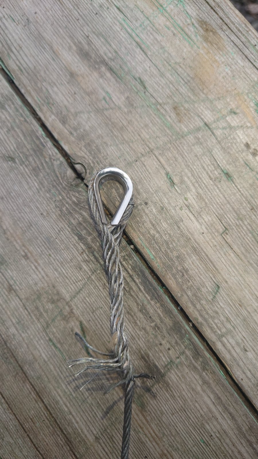

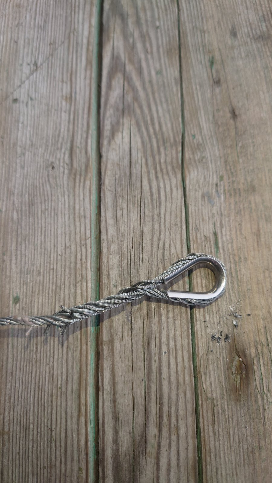

Я чуть меньше,всего 18 лет назад,не могу понять как делать замок первого ряда,Ютуб инструкторы показывают всё в упрощённом виде без замковым плетением,хотя и оно не разорвется

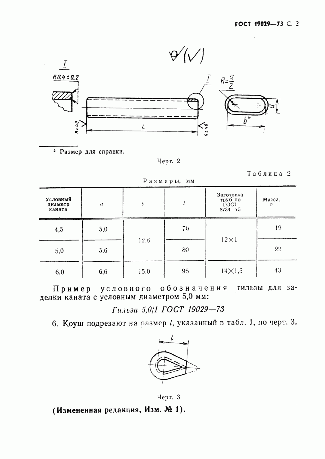

У меня есть гост советский,по запоетантю,попробую завтра всё же вспомнить,это дело принципа

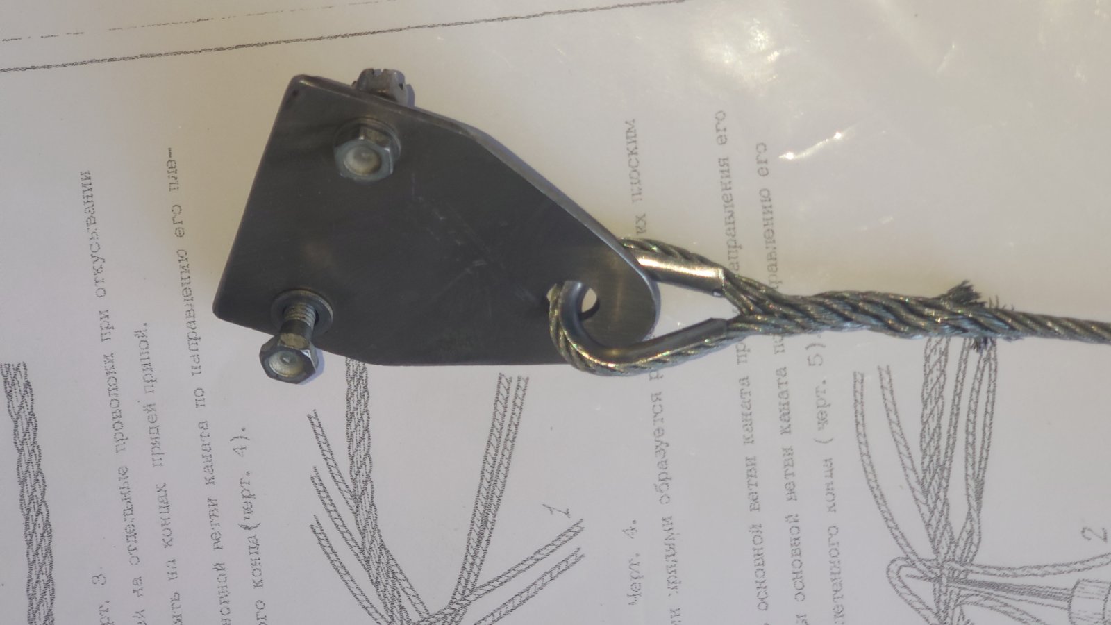

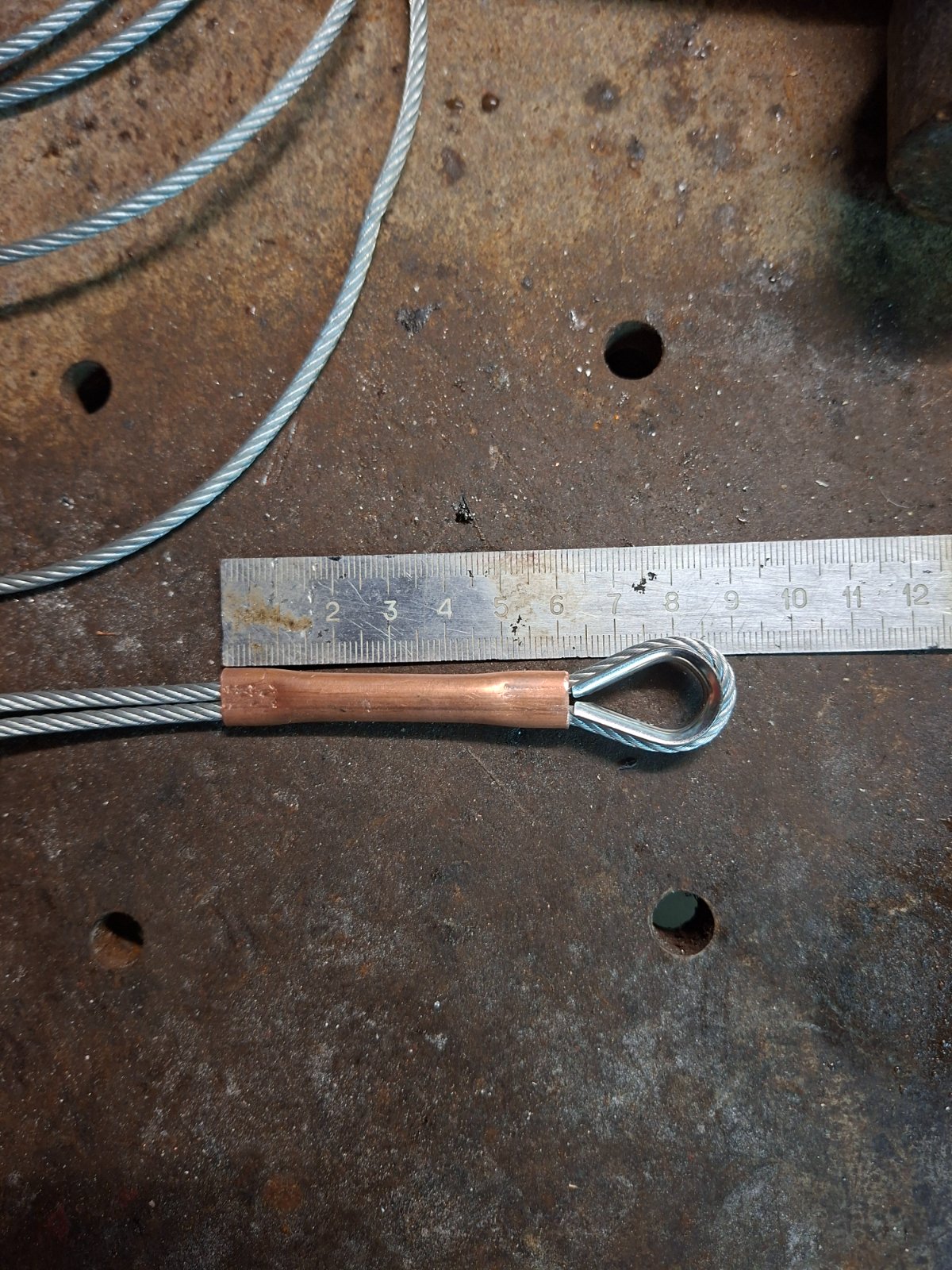

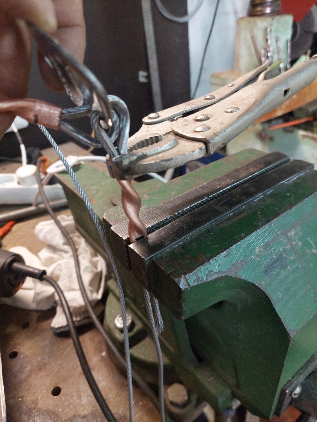

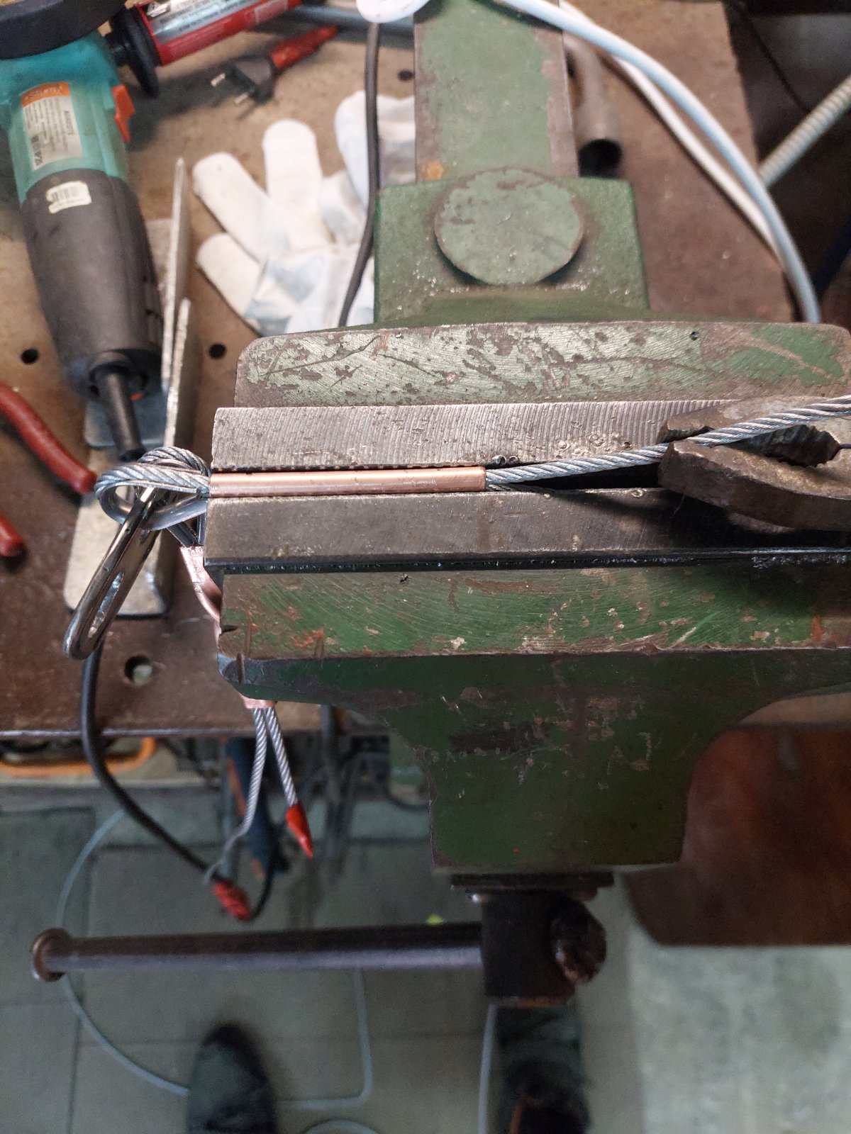

Это Вы троса заплетаете на проводку?🤔 вот делать нечего...,все обжимается за 2 минуты..ну или перекрут как делали раньше ничуть не хуже тоже за 5 мин...сам недавно делал.
Где это описано как делается обжатие с перекрытом?
Должно примерно вот так получиться,только тут я спел без замка первого ряда,буду переделывать

Не надо ничего плести! На проводку трос 2-2.5мл только нормальный КСАН или гост 217280 без всяких веревок внутри, и китайских ноу нэйм, предварительно вытянуть под нагрузкой несколько часов, подобрать трубку медь или алюминий ,плющим до овала заводим трос два конца зажимаем оба конца и крутить в сторону закрутки витков. Предварительно потренироваться.

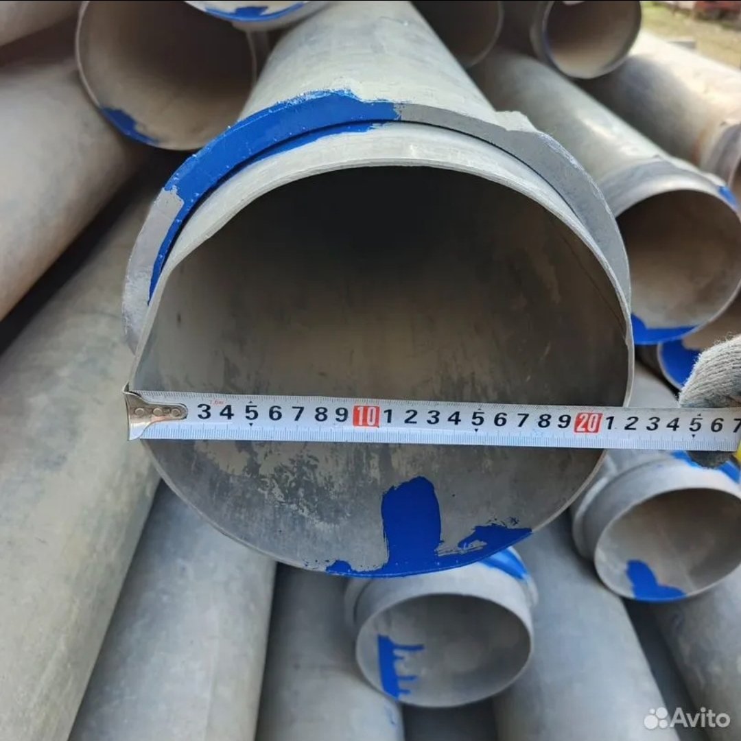

реальнее всего - поливальные трубы! Они разной размерности есть но оч близко, здесь много обсуждали на форуме и даже кто то делал анализ на сплав, самолёты из них строили. Ищите информацию.

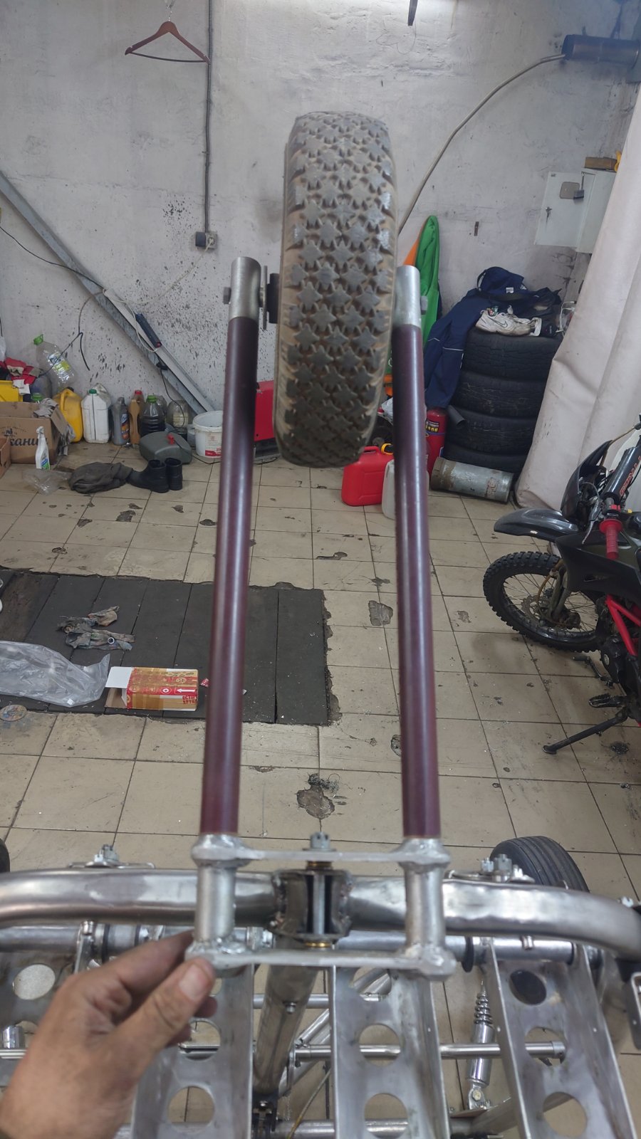

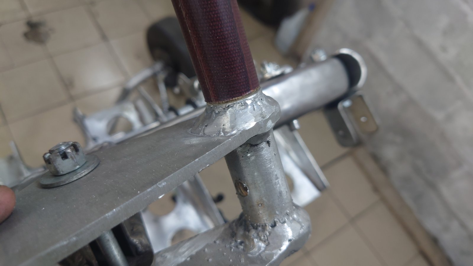

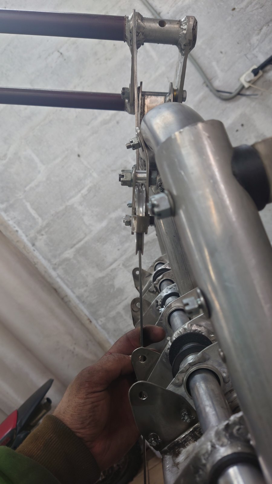

У оригинала вилка простейшая, колёсико маленькое 30-35 см в диаметре, перья вилки - пластик! А вот какой он не известно , и как эта вилка работает хз..но построено очень много самолётов.Вариантов исполнения передней вилки- тьма, вам решать...
Что за труба верхняя?
