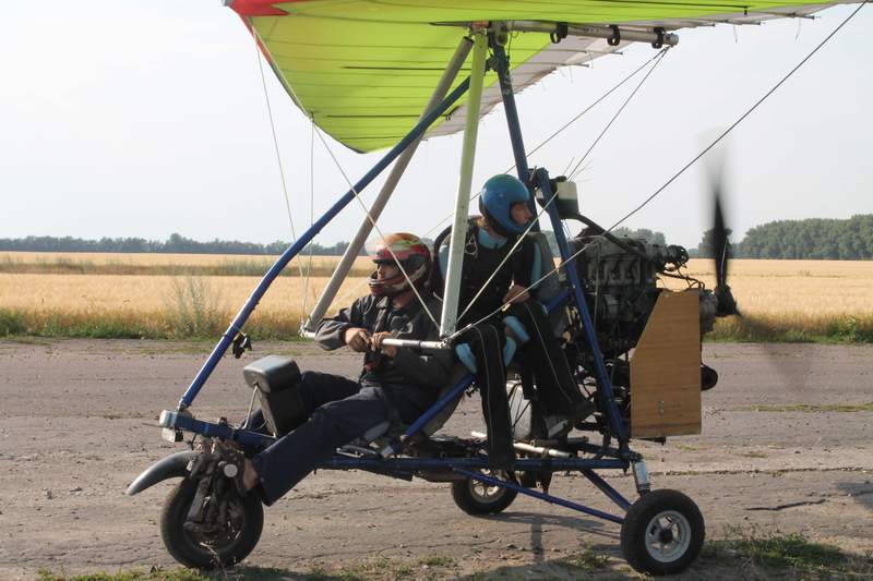

Телега планируется под автоконверсию или под Ротакс? Если под автоконверсию могу порекомендовать схему "Фрегат", достаточно крепкая.
    55,8 КБ · Просмотры: 107
А какой у вас идет двигатель?(модель), и сложно ли его будет достать ?  Какова его масса, она сильно влияет на летные характеристики?
Мотор ВАЗ-21083. Купить можно в любом автомагазине. Редуктор производства Александра Чернова. Винт луганский R-104 диаметром 1,75м. Масса СУ в сборе больше 100кг. Вертикальная вдвоём с в среднем 2-2,5м\с. На моторе стоит спортивный тюнингованный распредвал и фильтр нулевик. Это добавило около 10л.с. Крыло "Синтез" от "Воздушного моста". Ну вот как то так. Основные характеристикии написал. Дырчик используется в основном для маршрутных полётов и для выброски парашютистов.
