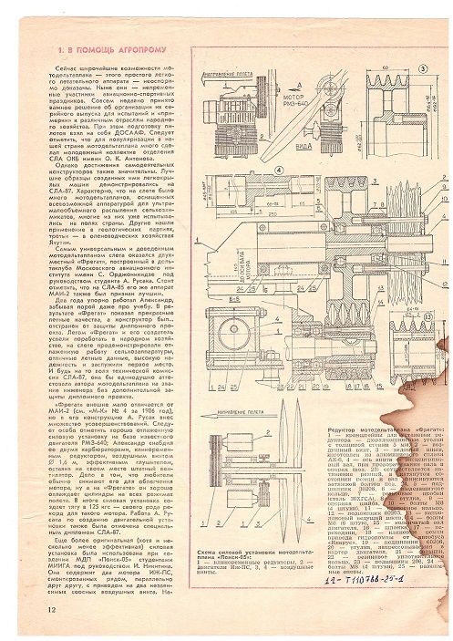

А можно сделать редуктор на шкивах?
Можно, но не нужно. Это только если бюджет совсем хилый.
Ремни съедают мощность и с надёжностью у ремней заведомо хуже при мощном движке.
А движок надо не менее 50 кобыл раз аппарат двухместный.

А если сделать редуктор на шкивах из зубчатым ремнем? Будут потери мощности, а для надежности можно поставить два.
Из опыта эксплуатации ременных редукторов могу сказать что: ненадёжный, обрезало его 4 раза, хотя может мне такой попался, а вот шестерёнчатый черновский поставил и всё. Забыл, что он там есть. Работает себе и работает. Крайне рекомендую шестерёнчатый.
В Моделисте Конструкторе №3, 1988 года описание силовой установки и чертёж редуктора для двигателя РМЗ-640 Александра Русака.
    104,8 КБ · Просмотры: 187
