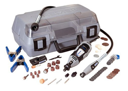

Постарайтесь найти вот такой адаптер Он называется Angle Drill Kit   Их есть много разных модификаций важно чтобы нужный вам был с резьбовыми наконечниками а не с шестигранными. Шестигранные очень шатки. Резьбовой требует набора сверел различной длины. И все это вставляется в обыкновенный патрон дрели и раборает своего рода борашинкой.
Конечно сама бормашинка - это замечательнейшее устройство практически на все случаи жизни:  Называется она Dremel Tool Set
Но ничего более практичного чем Angle Drill для мастерства работы в труднодоступных местах я не встречал.
