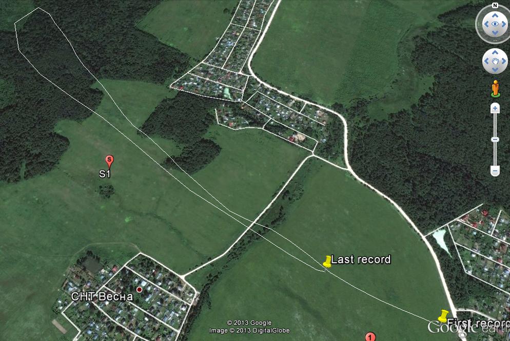

Кому интересно выкладываю карту полета, при котором произошло разрушение винта.
А кому особенно интересно выкладываю igc файл этого полета, записанный Браунингером (заархивировано rar).
Говорим вроде о винте, а Вы карту полета выкладываете - это нам поможет, с винтом ?  🙂

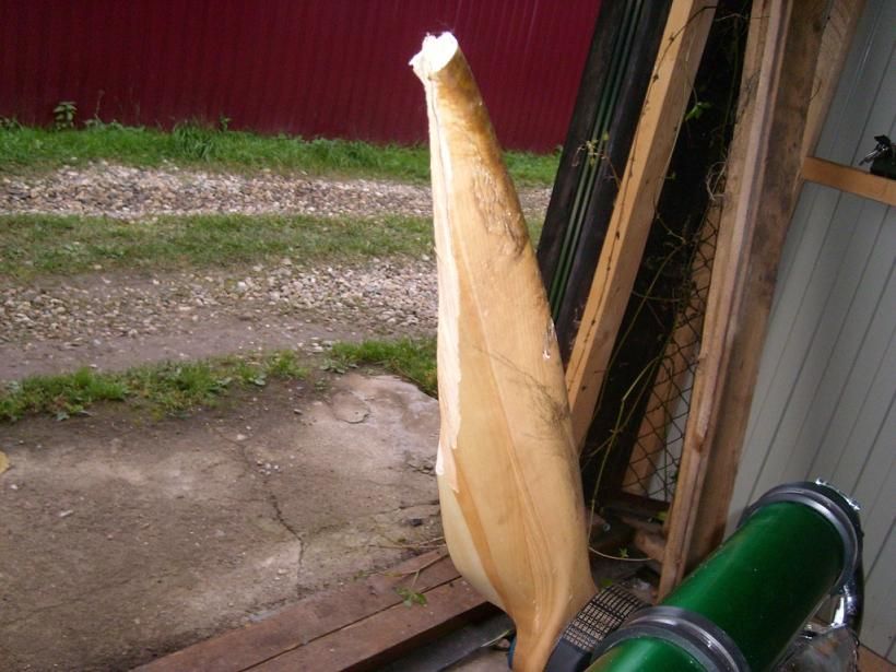

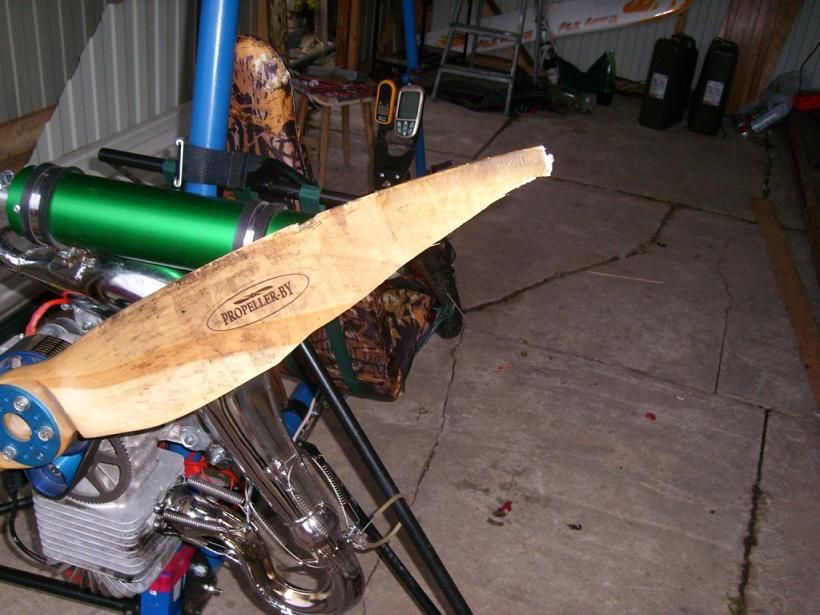

Лучше при случае сфотайте участок повреждения винта (общий план и крупно срез) - может можно будет предположить в чем причина и сделать выводы - но причина точно не в том, что дерево менее надежно чего-либо.

Карту я не туда вставил. Все правильно. Надо было в тему "Особые случаи полетов СЛА". Но так уж получилось, раз речь зашла о поломке винта в полете в этой теме, то и карту здесь и выложил.

Изначально винт ничем не был оклеен – голая, но лакированная древесина.  Однако, после испытательных полетов в Ульяновске, когда винт был слегка покоцан об траву, Коваленко обклеил эпоксидкой со стеклотканью концевую часть передней кромки винта. Остальной винт оклеен не был. Возможно, что на взлете винт поймал жесткий стебель какой-то травушки-муравушки и дал незаметную трещинку, а в полете совсем сломался. Возможно, что изначально был незаметный глазу скрытый дефект, который и проявил себя подобным образом. Фотки сломанного винта были сфотканы сразу, но фотик забыл на даче и выложить их в данной теме просто не смог! После выходных постараюсь выложить!
Фото поломанного винта.

саша вы себя не бережете. глядя навинт который какя понял отремонтировал (мастер КОВАЛЕНКО) вы камикадзе.
Этот винт, представленный на фото, не отремонтированный! И ремонтировать его не буду!
Судя по фото винт был повреждён ударом какого-то не тяжёлого и не твёрдого предмета. Получил надлом, который не был замечен и потом разрушился по надлому. Это не трава, а что нибудь вроде шапки, коврика или тапка. Если это была ветка, то следы на передней кромке должны были быть.
Конечно качество снимка не очень, текстуру древесины на изломе не видно...

Айрат! Поверьте мне, что тапки, шапки, коврики на моей взлетке не валяются! А вот поднять полегший стебель клевера или другой травы потоком от винта (несмотря на то, что полоса выкошена) это вполне возможно.
Такие последствия от травы крайне маловероятны, разве что куст репейника или чего потолще. Но тогда следы на кромках были бы. А вот любой мягкий предмет весом 50-100г вполне мог стать фатальным для винта.
