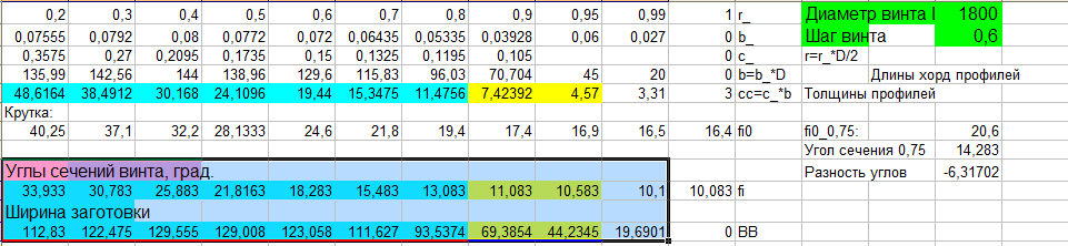

Ещё вопрос:
Шаг 0,6-это относительный или абсолютный?

В субботу вечером полетал.
С удивлением обнаружил, что обороты двигателя не превышают 6000, что явно не дотягивает до оборотов максимальной мощности в 7000. Обороты балансировочного режима 5700-5800. Скорость 64,5-65,5 км\ч. Скороподъемность более 1м\с не получалась. Нет можно было конечно кратковременно добиться и 2,5, но после кратковременного набора высоты следовал клевок и снижение.
Скорость снижения 2.5м\с (по интегральному показанию Браунингера мгновенная прыгала от 2 до 3 м\с).
Так же решил померить шаг  винта.Для этого на радиусе 50см замерил ширину каждой лопасти (получилось по 76 мм и величину сдвига передней кромки лопасти относительно задней (получилось 14 и 17 мм).Повторные замеры дали те же результаты. Получилось, что для одной лопасти шаг составил 0.7 а для другой 0.58.
Так же решил померить шагвинта.Для этого на радиусе 50см замерил ширину каждой лопасти (получилось по 76 мм и величину сдвига передней кромки лопасти относительно задней (получилось 14 и 17 мм).Повторные замеры дали те же результаты. Получилось, что для одной лопасти шаг составил 0.7 а для другой 0.58
Такой винт годится лишь на стенку,в качестве украшения!
Необходимо делать новый.
И сдаётся,что вы снимаете с двигателя сейчас, около 20 л.с. 😉

А какой винт нужен, при ограничении на диаметр и с заданной редукцией? Какую скороподъемность можно будет обеспечить при данных параметрах аппарата и весе пилота?
Где такой винт можно заказать? Цена вопроса?

На основе вышеизложенного в прениях, я предложил бы следующее:
1. Простой вариант:
Винт-моноблок серии СДВ-1, h=0,8. Ожидаемая скороподъёмность не менее 3,5 м/с.
Сложный вариант:
2. 4-х лопастный винт из 2-х моноблоков серии СДВ-1. h=0,48
Этот вариант сулит преимущесво в длине разбега.
У меня,цена вопроса была бы:
1)-8 т.р.
2)-14 т.р.
Не смотря на то,что я занимаюсь изготовлением ВВ, сейчас предложить свои услуги не решусь,ибо загружен выполнением предыдущих заказов, а значит-неопределённость по срокам... 🙁
Может апологет деревянных моноблоков @ Edg возьмётся? 😉

Я так полагаю, что оба варианта с D=126 и редукцией 2,34?
Какова неопределенность по срокам? Цена вопроса меня устраивает. Немножко подробнее в преимуществе второго варианта в длине разбега!
В случае аэродинамической разбалансировки должно бить(вибрировать) конкретно.. Удивительно, что вы не замечали
Я не производил замер по всей длине лопасти, а только на радиусе 50см. Возможно, что ближе к основанию разбаланс в обратную сторону. Действительно никаких вибраций не было замечено.

разметить каждую лопасть на 10 частей и промерить, будет наглядно..
Зачем? Тяга от этого не появиться! Так только если для любопытства.
и это тоже, у меня тут лежит винт 1.5м. с шагом 0.4, я все на него поглядываю с мыслью разрезать его по середине, изготовить ступицу из дюраля и сделать из него переставной..
если в вашем случае лопасти окажутся с одинаковой круткой, можно попробовать такой эксперимент. если нет, на стенку
Для этого может быть достаточно сделать еще один замер поближе к оси вращения.
цифровой уровень, кладете винт на стол на ребро, замеряете угол на оси, считаем, что это ноль, и двигаем уровень по сечениям. дел на 5-10 минут
Так если еще одного замера будет достаточно, чтоб убедиться, что винт кривой и крутка лопастей разная. Зачем делать десять замеров?

Крутка может быть одинаковая, лопасти выпилены на разный шаг 🙂
