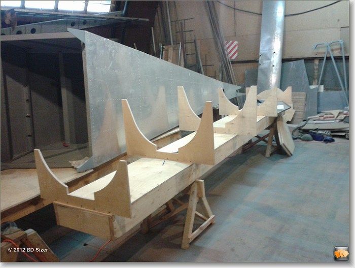

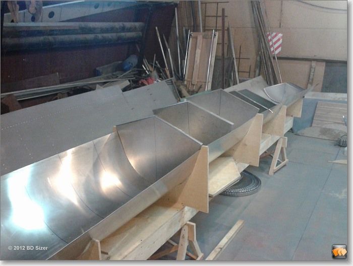

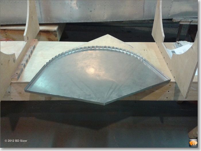

Как я уже писал (Тема - Будем строить 801) мы получили заказ и начали строить Зенит АП-21 (он же СН-801). Но заказчик хочет самолет с поплавками - правда пока простыми, а не амфибийными. Так что параллельно приступаем и к строительству поплавком на взлетный вес 1000 кг. Полных чертежей опять нет. Мы купили чертежи из Америки для самолета 600 кг. Эти чертежи оказались а-ля поплавки Крис Хайнц. Парни просто чуть изменили сечение поплавка и продают эти чертежи. Молодцы. Хайнц пока так и не продает чертежи поплавков. А мы за основу все же взяли родные поплавки от Хайнца - наши поплавки ближе к его по сечению и конструкции.  Пока собрали стапель для сборки:
    63,3 КБ · Просмотры: 381

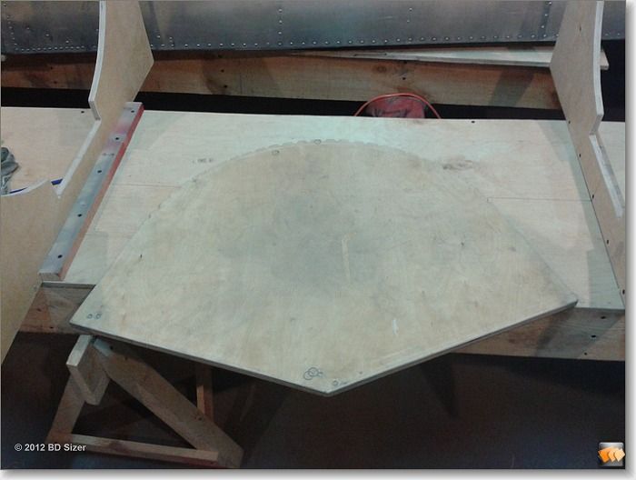

Шаблон для изготовления шпангоутов:
    41,7 КБ · Просмотры: 349
И готовый шпангоут:
    42,4 КБ · Просмотры: 316

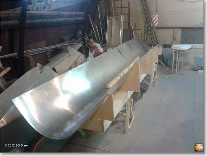

Продолжаем о поплавках. Обшивка, уложенная в стапель:
    48,4 КБ · Просмотры: 315

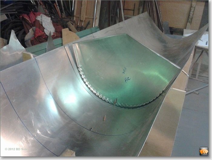

Первый шпангоут:
    47,7 КБ · Просмотры: 347
Размеры поплавка в помещении несколько смущают - а не слишком ли большие поплавки я решил делать? Еще несколько шпангоутов:
    48,6 КБ · Просмотры: 308
Большому кораблю большие поплавки !  🙂 Представляю сколько Работы …
И Как этой всей Махине обеспечить герметичность ?
Об этом я не хочу думать сегодня, подумаю об этом завтра.

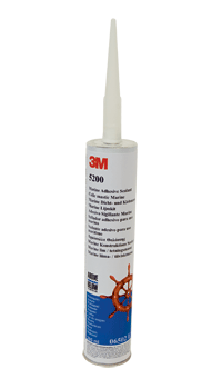

Если серьезно то рекомендуют использовать герметик 3М, правда не знаю какой именно. Но он зараза дорогой, поэтому хочу применить герметик Новол гравит 630. Вот по этому вопросу, если у кого есть опыт, прошу комментарии.

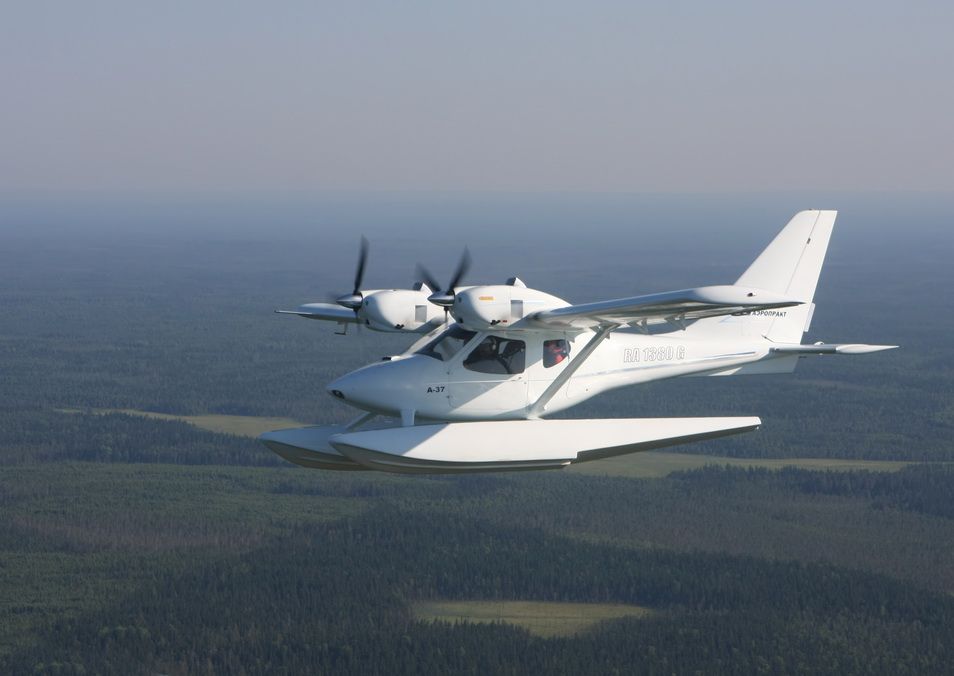

коль уж тема пошла, вот такие есть.
С уважением Олег
    50,4 КБ · Просмотры: 356

    Alexandr , так удалось Вам найти те глухие заклёпки которые я Вам подсказывал? А с герметиком наверное экспериментировать не надо, намазывайте   тот который мы рекомендовали.
Конкретно указанных заклепок не нашел - не знаю на каком сайте искать. Но есть много других фирм, которые предлагают такие заклепки - немецкие и другие. С герметиком тоже пока не определился, где брать указанный вами (3М) пока не знаю. Тот, о котором писал я применяется на "Орионе". Пока нареканий не было.
