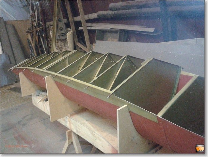

Двигаемся дальше. Парные шпангоуты с силовым набором для крепления силовых узлов и силовые боковые уголки:
    69,4 КБ · Просмотры: 241

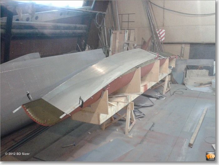

И вот очередной знаковый момент - вырезали и примерили нижнюю переднюю обшивку. Поплавок почти похож на настоящий:

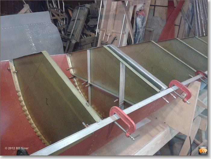

Продолжаем строить. Шпангоуты с усилениями:
    65,7 КБ · Просмотры: 241

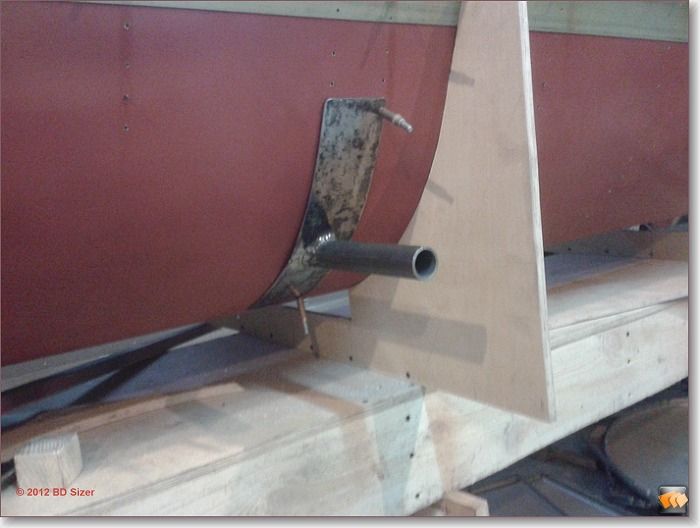

Узлы крепления поплавков:
    40,9 КБ · Просмотры: 238

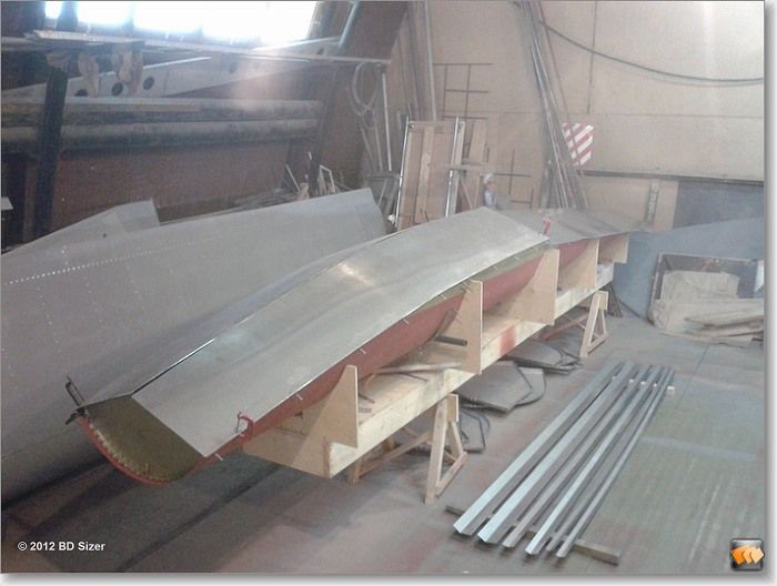

И съездили к друзьям, загнули много гнутых элементов. В том числе и заднюю нижнюю обшивку. Поплавки уже совсем похожи на настоящие:

Думаю, шпангоуты надо хорошо продырявить, а то что то много на них металла. Силовой шпангоут в районе редана, там максимальная сила и там кронштейн надо ставить.  Передний кронштейн уже примерно на глаз, думаю.

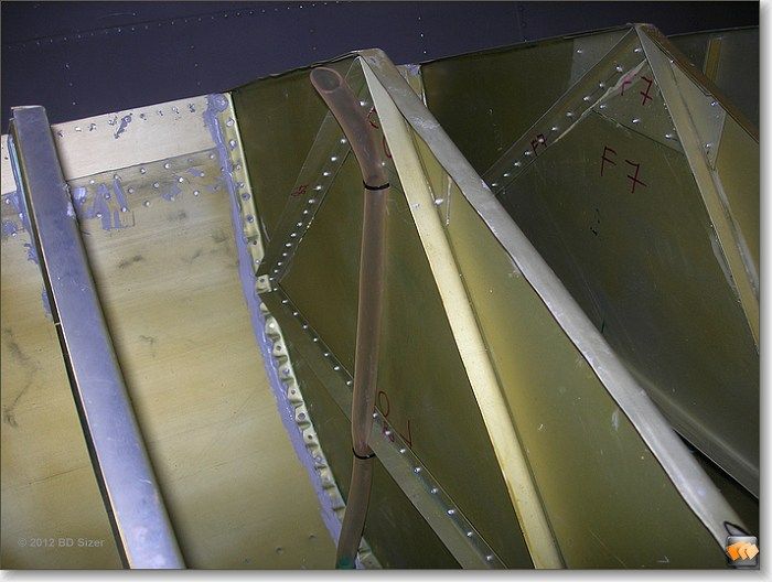

Строительство поплавков практически закончено. Скоро выложу фото готовых. А пока фото трубок для удаления воды из отсеков. Мы сделали 5 достаточно герметичных частей и соответственно 5 трубок.
    63,3 КБ · Просмотры: 238
Пять отсеков это что и надо, с хорошим запасом будет непотопляемость...  🙂
