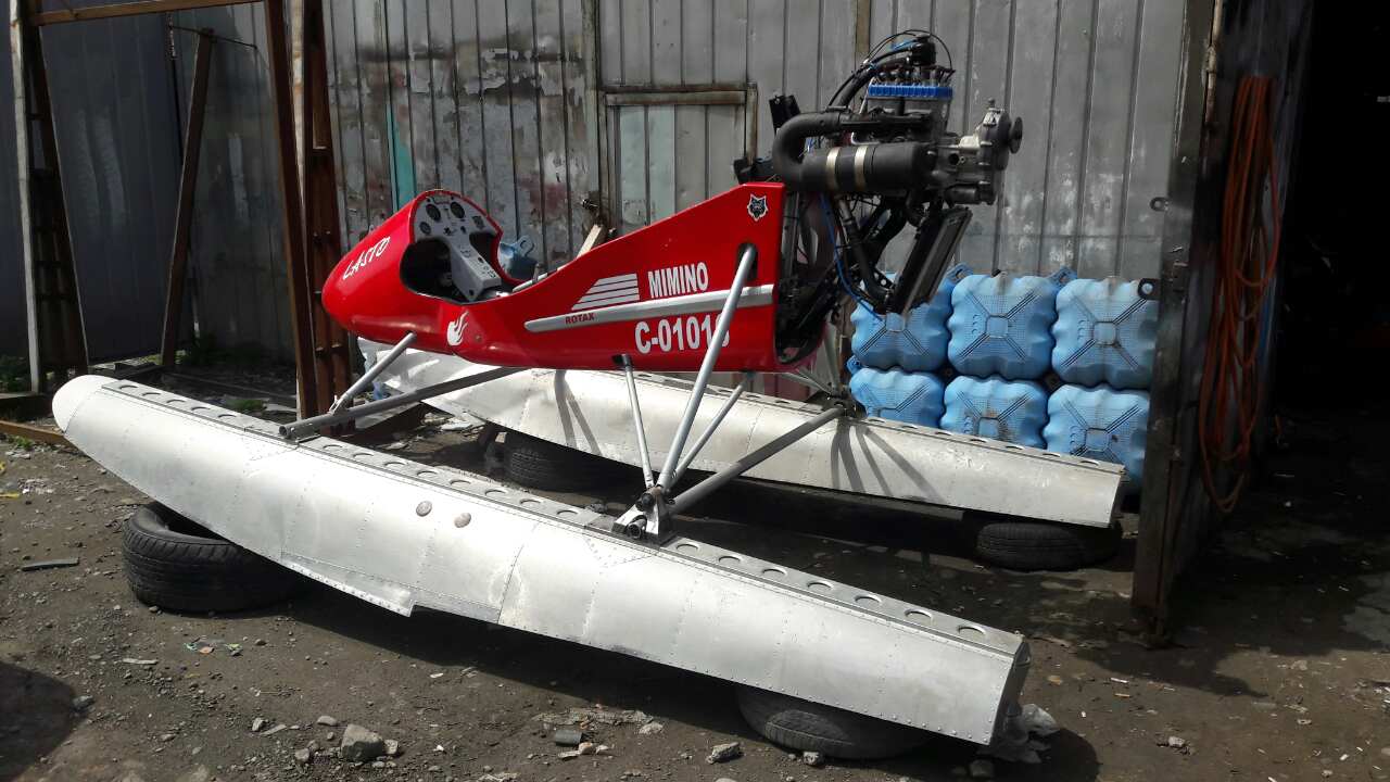

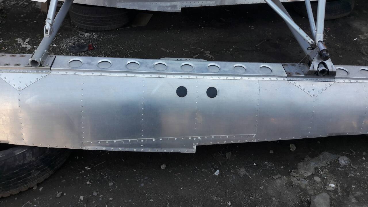

Привет водоплавающей братии! Народ,  прошу совета по ремонту поплавков ,  изготовленных аналогично описанным в этой  теме. Суть проблемы -  после взлётов на МДП по накату и,  соответственно,  неслабых  прыжков,  в поплавках появилась вода. Сняли поплавок,  высушили,  залили внутрь воду и выяснили,  что поплавок  активно впитывает жидкость по редану,  в районе скул и по стыку боковой обшивки и днища, вдоль скулы,  в зареданной  части. Кто в курсе,  подскажите,  обязательно нужно расклёпывать обшивку и опять клепать на свежем герметике?  Или можно решить эту проблему не вскрывая клёпаные швы? Проблема в том,  что там стоят глухие вытяжные заклёпки,  а у нас таких и близко нет..
С уважением, Игорь.

Я бы слой стеклоткани кинул на К-153. Работы на 1час.
Ну или делаете технологический лючек и через него ставите нормальные заклепки на герметике и потом его (лючек) заклепываете.
Была такая мысль... Только,  не уверен,  что эта стеклоткань не отскочит от алюминия после пары взлётов  и посадок. Место то,  самое нагруженное.
Там шесть переборок в зареданной части. Получается,  технологических лючков придётся делать несколько штук. Как крайний вариант рассматривается. Может,  кто поделится менее радикальные методом...  В любом случае,  спасибо за ответ.
Только,не уверен,что эта стеклоткань не отскочит от алюминия после пары взлётови посадок.
Правильно,что не уверены! По-моему, это-"колхоз"!
Может,кто поделится менее радикальные методом...
Можно снаружи и изнутри промазать швы герметиком У30 МЭС . Применяется в "большой" авиации для герметизации кессон-баков.  Или каким-нибудь более доступным полиуретановым герметиком.

to kaa, тут случайно набрел на фото бензобака отремонтированного стеклотканью с эпоксидной всё норм много лет. Я не отрицаю, что колхоз, но заделать щели по быстрому, чтоб не пропускать сезон вполне.

Бензобак и реданная часть поплавков работают в разных условиях 🙂
По поводу металлических  поплавков,  не все перешли на пластик. Эти были сделаны на заказ этой весной. В плане эксплуатации на море,  однозначно,  выигрывают в сравнении с фанеро-пластиковыми по прочности,  но проигрывают по ремонтопригодности.  Пришлось,  всё таки вскрывать стык в нескольких местах и забив злой герметик,  опять клепать. На всякий пожарный сделали дренажные отверстия в хвостовых отсеках и приспособили моторчик от стеклоомывателя для откачки воды (а-ля эл. помпа).
Спасибо всем откликнувшимся.  Удачных взлётов и посадок!
