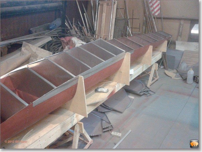

Заклепки от Брало из Е-Бурга получили - красивые. Обшивку поплавков прогрунтовали, все шпангоуты поставили на место, дополнительные пластины (не хватало ширины листа) тоже установили:

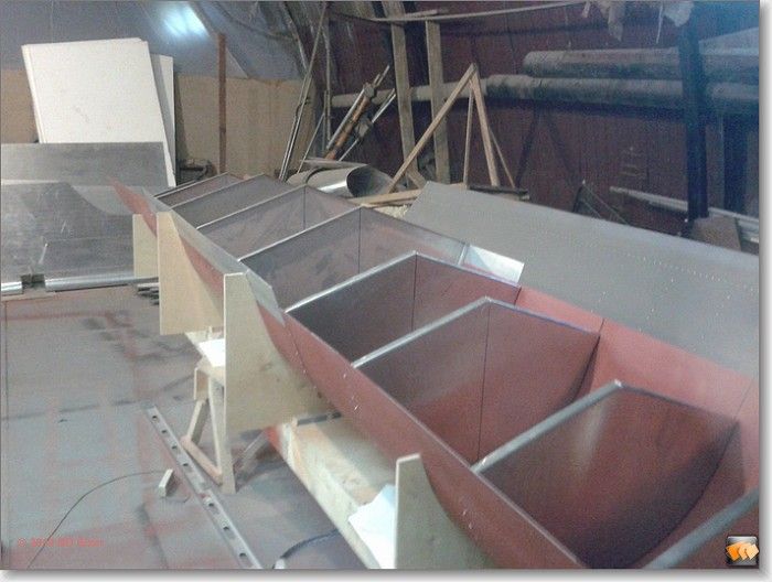

А я с пластиком как раз и не умею работать - по этому поплавки дюралевые. Сегодня их обрезали по шпангоутам и они начали напоминать что-то похожее на поплавки.

Думаю из АМГ-5 1.5-2мм с килём посередине на сварочку будет практичней и надёжнее..На заклёпочки только верхнюю палубу можно будет ваять...Всё-таки ушатаются заклёпочки и начнут пропускать..Если заполнить внутри пенопластом для непотопляемости, ,до 10% пропитываемость,значит из объёма 1м3 100кг воды внутрь получится..ИМХО
С интересом слежу за строительством поплавков  🙂 , Классно получается , Хотел спросить - Между шпангоутом и обшивкой поплавка , Вы  герметик прокладываете ? или это делается после сборки ?
Промажте стыки и заклепки изнутри поплавка полимочевиной с алюминиевой пудрой, в 3 слоя без перерыва на сушку. (как покрывают пластиковые бензобаки) и никаких протечек.
Полимочвина в жидком виде имеет хорошую текучесть, а в полимеризованном, адгезию и пластичнось. Очень напоминает самозатягивающийся полимер, только слой у Вас будет тоньше.
Сейчас герметик конечно не проложен - поплавки собраны только на клеко и будут еще не раз разбираться. Сейчас снова разобрали для грунтовки шпангоутов. Думаю через неделю будем клепать. Герметик будем применять полиуретановый автомобильный. Думаю он не многим уступает 3М.
Красиво получается. Думаю, небольшая лыжа улучшила бы качество глиссирования и ускорила выход на режим, не увеличивая перегрузки. Высоту редана можно делать меньше при хорошем подводе воздуха в зареданную область. Есть у меня эскиз обводов для поплавков дельталета. Еще обдумываю идею сделать центральную часть из пластика , а спереди-сверху-сзади надувное. Можно съэкономить на весе, перегрузке и габаритах хранения. Но это так-мечты
