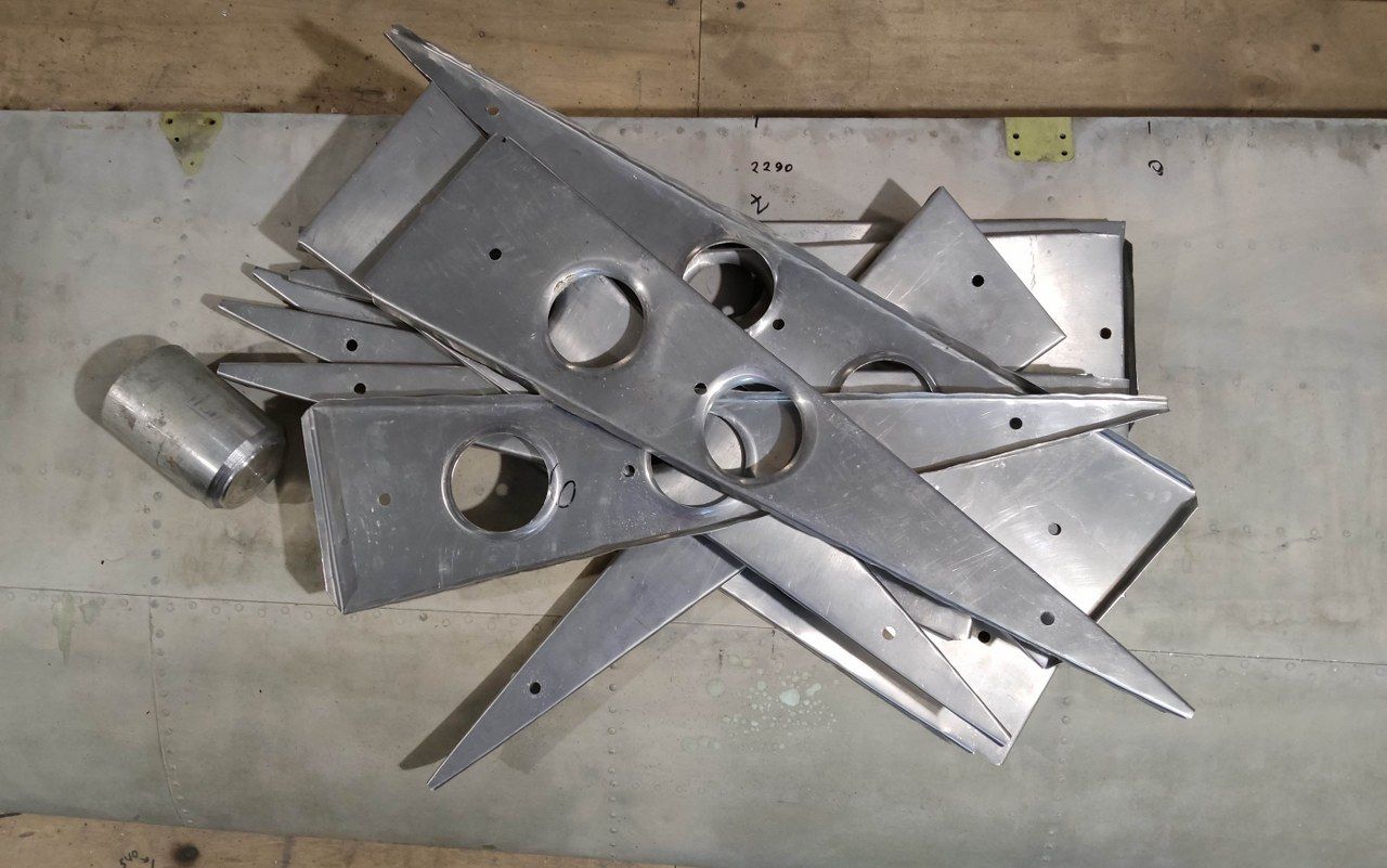

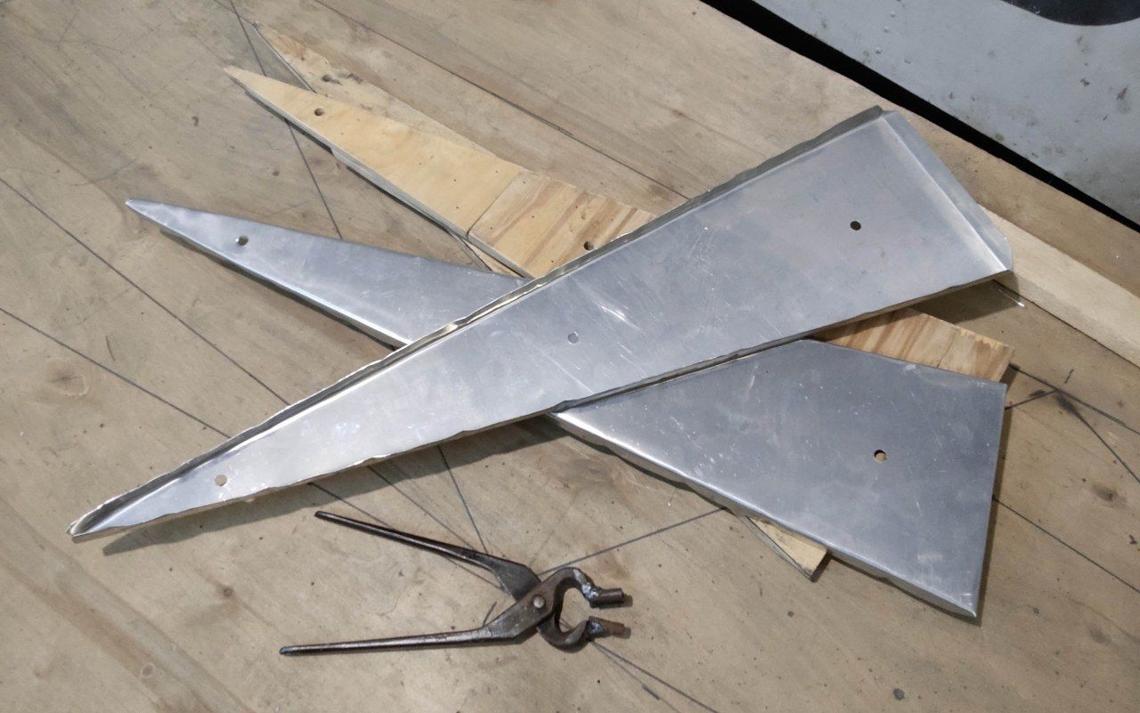

Пока холодно не могу заняться фюзеляжем ,начал выколачивать заднюю часть нервюр . Дюраль 0.8 мм , гнётся достаточно хорошо ,боялся ,что доставит проблемы . Скожите - сверлить отверстия обязательно ,и делать отбортовку ?
А какой размер этих треугольников? Впрочем, сопоставив с клещами, думаю, что можно не заморачиваться. Если только внутренний аккуратист не даёт спокойно спать).

Не толстоват ли материал для таких нервюр?
Наверно толстоват ,но у меня два больших листа ,нужно их как то использовать , 0.5 мне понадобится для обшивки . Там и пролёты большие ,самая большая 800 мм.
Полки нервюр кривизну имеют? Если кривизна не значительна или её совсем нет, то не проще ли будет нагнуть уголков из этого 0,8 и склепать ферменные нервюры - будет гораздо проще, чем заморачиваться с отбортовками отверстий...
Согнуть, вырезать, подогнать, засверлить и склепать кучу уголков будет не проще, чем вырезать балеринкой отверстия и сделать отбортовку.

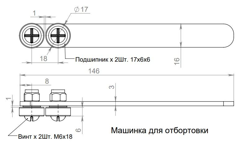

Так, Олег, я с тобой играю...

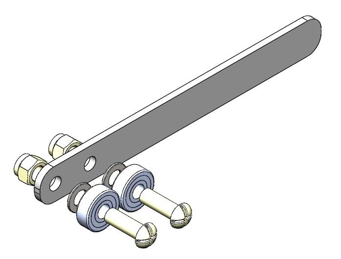

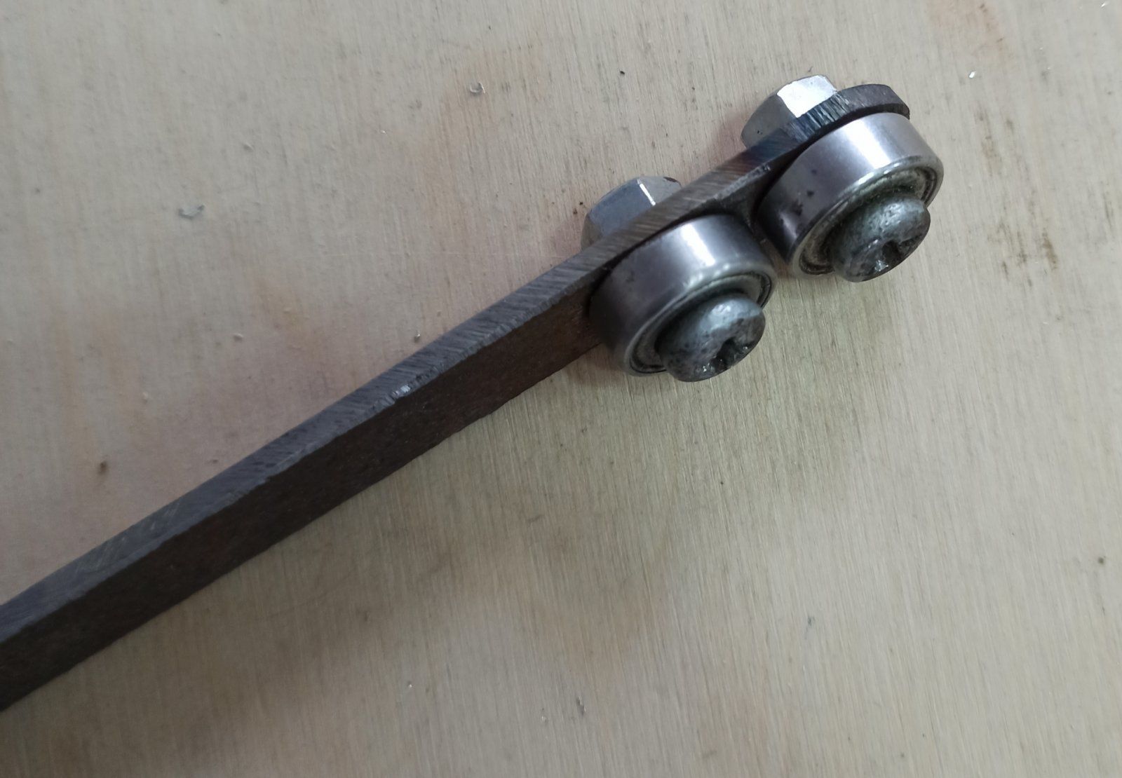

Пожалуйста фото данной приблуды во всех проекциях!
А зачем: два подшибника на пассатижах, где губки разной длины.
Легко сделать из сломанных.
Буду в гараже, отфоткаю и сделаю чертёж потом. Пока только старое фото. Два разнесённых подшипника прикрученных к железке через проставки (шайбы). У подшипников острые грани внешней обоймы завалены, чтобы не резали металл. Вот и вся приблуда.
Вимоем предложении с пассатижами кромка зажимается между подшипниками.
Да треугольники имеют кривизну ,даже нижняя ,не хотелось их спрямлять . Тем более ,что ничего сложного в изготовлении нервюр нет ,хотя я делал это первый раз . По просьбам трудящихся , в деталях проделаны отверстия ,и отбортованы ,не так красиво конечно ,как на видео ,но вполне работоспособно . 12 деталей ,похудели на 200 грамм .
