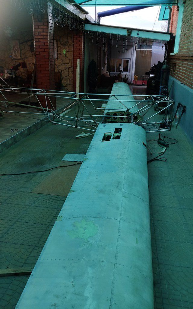

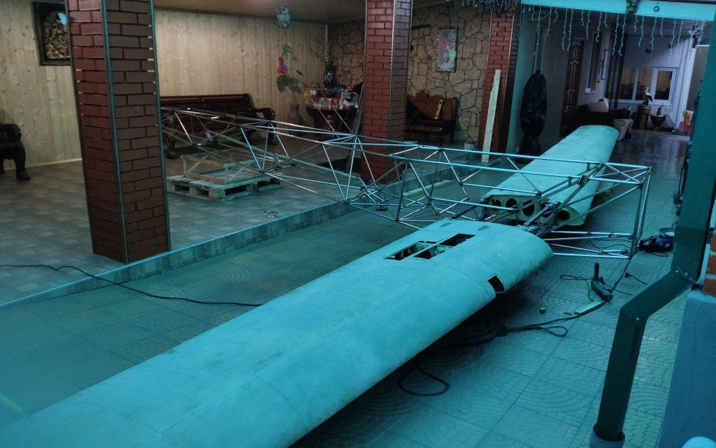

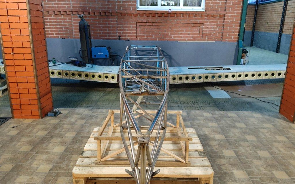

Немного поработал на выходных . Вот ,что получается.
По задней кромке сделал ровно .Когда соберу консоли полностью ,получится хорошая трапецевидность. Собрал пока всё на прихватках ,теперь нужно всё хорошо обварить. варить буду с консолями ,боюсь ,что где нибудь поведёт ,тогда в свои места уже кронштейны не вставишь.
Вообще-то, принято в таких местах делать компенсации...чтобы не заставлять вбивать консоль на место кувалдой.
А так - очень достойная компоновка выходит. Думаю, летать должен классно.
Спасибо . Надеюсь ,на дальнейшую помощь ,советами . 😉
Роберт а вы не думали о таком моменте. Сужение крыла плюс стреловидность. Не будет ли он валится на крыло?
У крыла есть крутка или нет?
Стреловидности практически не будет .По задней кромке ,разница 300 мм ,примерно ,точно не помню. Крутки ,мне кажется нет ,по крайней мере я не вижу ,соберу крыло ,тогда посмотрим.
С перепуга? Согласно РДК СЛА том-1 стр.51
--- С этой точки зрения крайне нежелательно применение крыльев с сужением n>2 и, особенно, с положительной стреловидностью, превышающей 15...20*. Для предотвращения концевого срыва такое крыло должно быть выполнено с определённым законом отрицательной крутки по размаху.---
Хотя в данном случае сужение и стреловидность далеки от указанных. Имеется ввиду более ранний срыв на концах крыла.
Слыхали звон, не зная, где он.
Какая стреловидность за 20 градусов??? Какое сужение за 2- зрение отказало уже?
На Су-26 сужение равно как раз 2 - но срыв начинается где-то с середины консоли.
Так, что, именно с перепугу. Учите матчасть не пунктирно, а сопоставляя причины и следствия - вот и станете храбрее.

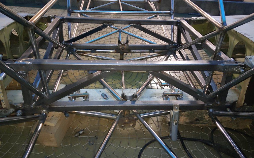

Экспериментировал с разными сварочными проволками ,но лучший результат ,показала ,простая омеднённая проволка . С нержавеющей пробовал ,в разных режимах варить ,но результат ,не устраивал . Конечно ,лучший выход ,варить аргоном ,но его нет ,и не скоро будет .) В фюзеляже ,теперь уже много деталей ,их чёрного металла ,так что ,грунтовать нужно будет по любому . Кстати ,предыдущий самолёт ,красил эпоксидным грунтом Реофлекс ,двухкомпонентным ,понравился в работе ,и за три года ,нигде ржавчина не вылезла . Самолёт ,если получится ,такой ,какой задумывается ,то должен получится неплохой .)
Так у вас фюзеляж сварен из углеродистой стали? Если да, то метод пассивации этими составами не подходит.
Из нержавейки AISI 304.
Да, пассивация не возможна, выбор проволоки для сварки 304 мягко говоря сомнительный.
