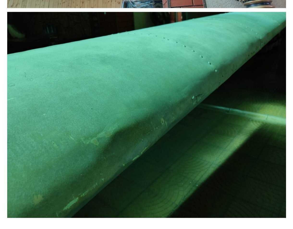

Спасибо большое .Выстучать вряд ли получится ,не знаю ,что это за дюраль ,но она очень пружинит и очень хрупкая . При сгибании более 90 градусов лопается . Может в самом деле ,потом подшпаклюю носик и оклею какой нибудь плёнкой . Пока всё равно не до этого и так работы много . За центропланом буду следить ,если что ,в самом деле ,можно будет втулки другие выточить и приварить . Главное ,чтобы летать давали ,в свете последних событий .
Сейчас в автосервисе вмятины устраняют на ура. Без покраски, потом полируют и машина как новая. На Али наборы продают для самостоятельной работы, не знаю как алюминий правится, но можно попробовать если есть желание. А такая вмятина для мастера часа на два, если согласится.

Ни как это не отразится на поведении в полете. Если перфекционизм не дает покоя приклейте туда что нибудь и выведите контур, а потом пленкой ракалом закройте.
Если симметрично на консолях наклеите, да еще и ярко красные, будет считаться антиколижн маркировка!
Кстати да . Лучше вырезать кусок и приклепать . Спасибо за идею.
Можно и не вырезать - просто сверху приклепать накладку.
Или даже не весь периметр клепать, а приклеить на герметик, ВК-9 или триэмовский скотч и для подстраховки поставить 4-6 заклёпок.
Может вырезать небольшие отверстия в обшивке для доступа инструмента для выдавливания - рихтовки вмятин. А потом их заклепать крышечками...
Может вытянуть эти вмятины,потом приклепать латки? Просверлить дырочку ф6 и из катанки сделать Г-образный крючок? Если конечно там нет стрингеров....

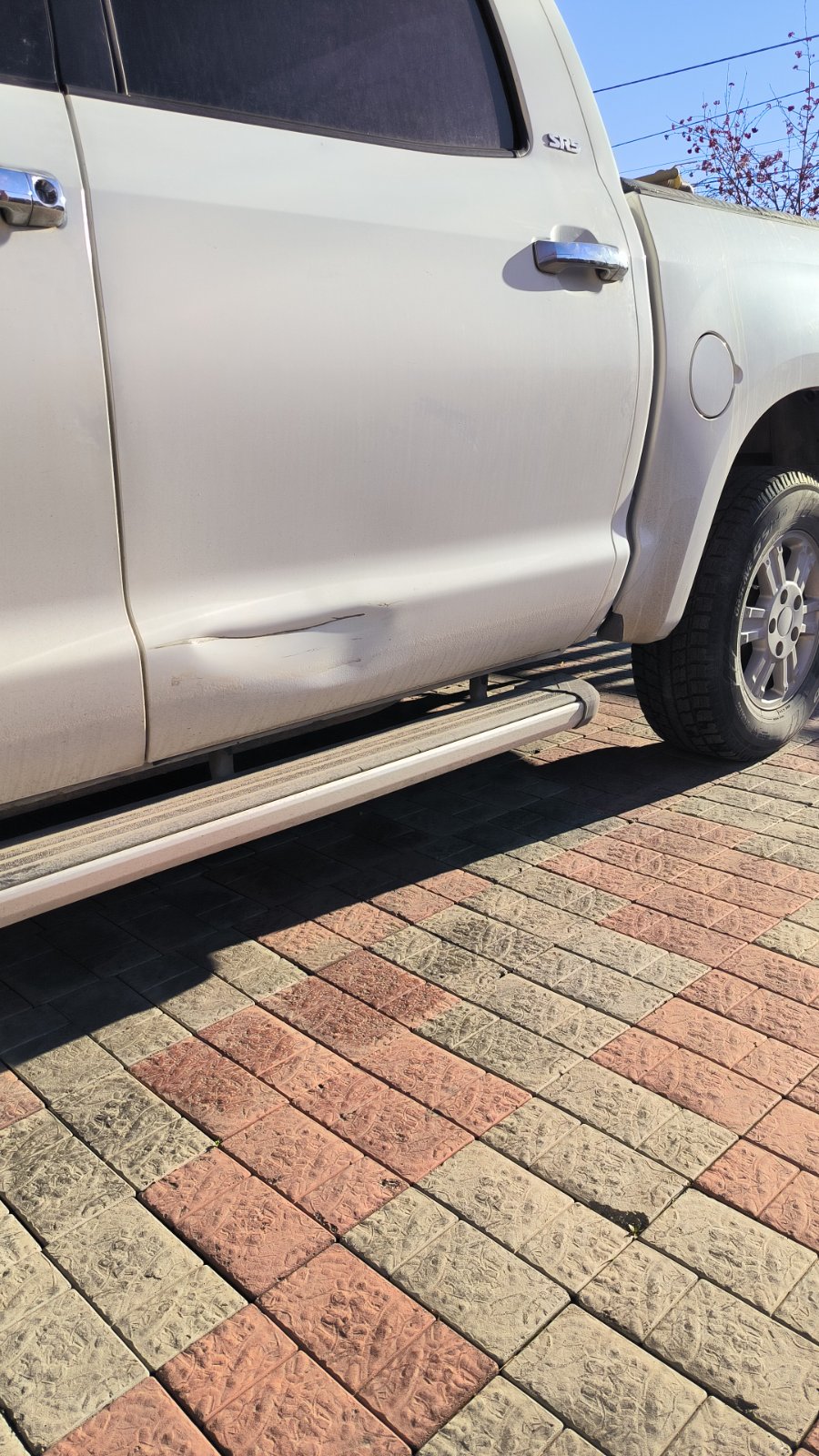

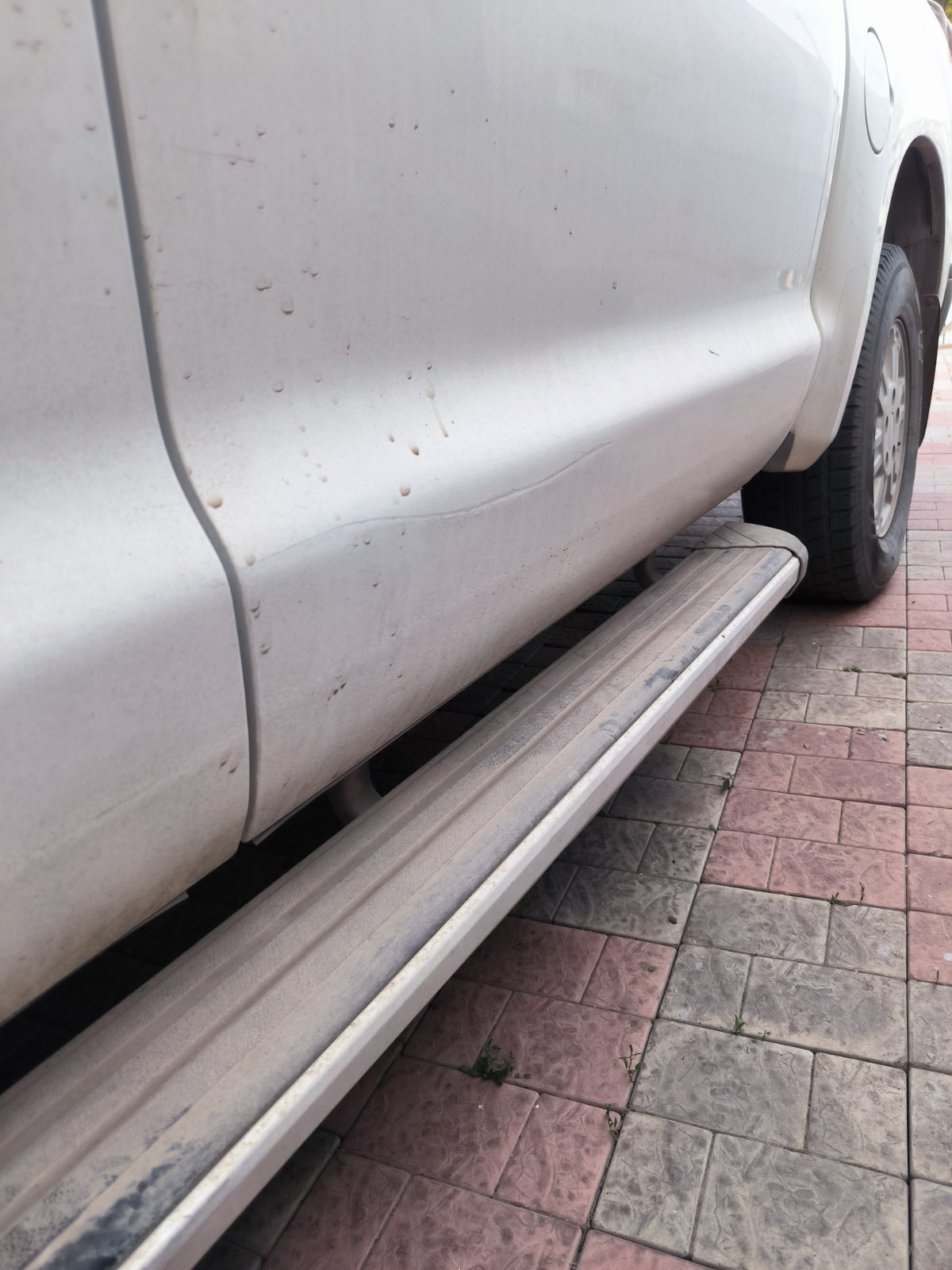

Про доступность, эта услуга сейчас популярна и в любом автосервисе это есть. Мне один дедок, на уазе козле заехал в дверь, металл у тундры толстый, но сделали. Можно было не удалять, но не хотелось завистливо у соседу каждый день радость приносить. Вот что получилось. Не сильно приглядывался, да и пофиг, это же грузовик.
Товарищи авиаторы! Вы серьёзно советуете отремонтировать обшивку крыла САМОЛЕТА по «перекупской» технологии? Ещё порекомендуйте в движок супротека налить….
Берем любой учебник по полевому ремонту самолета и строго следуем рекомендациям!
А раньше самолёты клеили казииновым клеем, сейчас эпоксидной, почему то никто не против.. А учебники, я думаю таких технологий не знали, поэтому надо пробовать, а не молиться на иконы прошлого века
